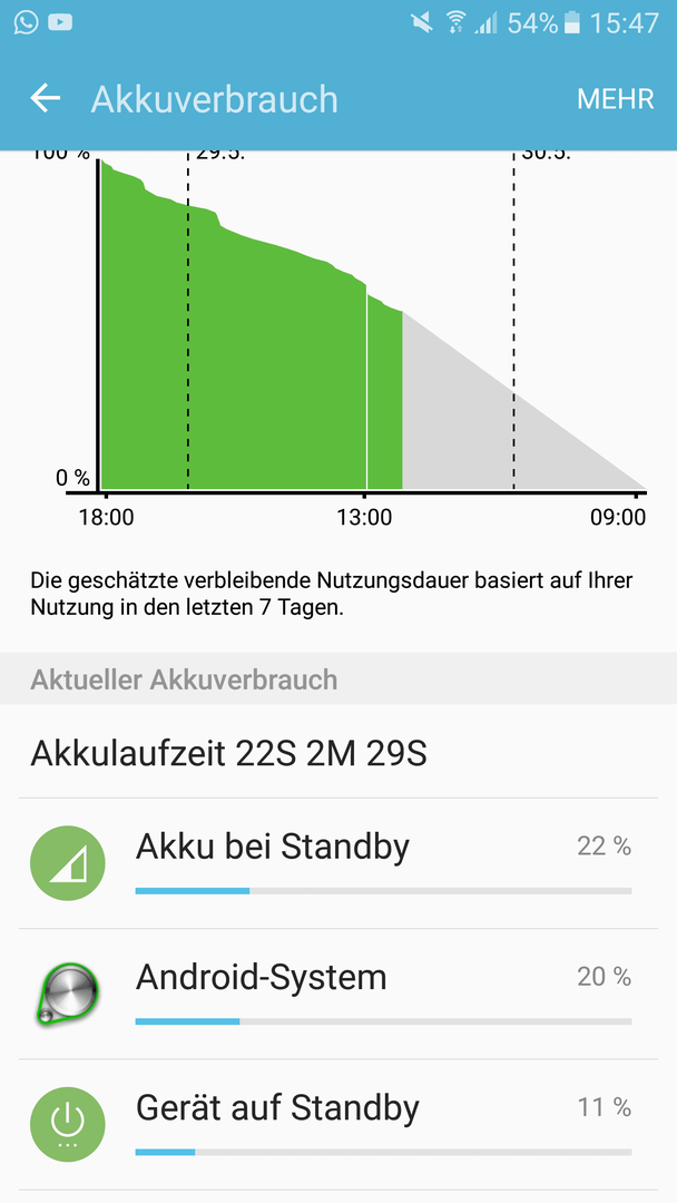

Hab auch seit ein paar Tagen ein S7 und bin von der Akkuleistung ein bisschen erschrocken. Über Nacht verliere ich ca 15% Akku, am Tag hatte ich in einem Zeitfenster von ca 5 Stunden, und einer DoT von 30min ca 20% verloren Hauptverbraucher sind :
  • Akku bei Standby 24%
  • Android System 19%
  • Android OS 14%
Sind die Werte normal oder sollte ich einmal zurücksetzen?

@Timeless Danke für den Tipp. Hab den Cache mal gewiped. Mal sehen ob es sich damit verbessert.
Als ich das Gerät zum ersten mal eingschaltet habe, wurde auch direkt ein Update eingespielt, vllt hätte ich danach nochmal ein Factory Reset machen sollen?
Oft bringt schon allein das wipe Cache wunder, auch nach einer Aktualisierung des kompletten Betriebssystems. Falls dann noch Fehler auftauchen sollten kann man immer noch komplett zurück setzen, denn das ist mit viel mehr Aufwand verbunden.
Leider scheint das nicht viel gebracht zu haben, Akku fällt immer noch rasant im Standby. Werde jetzt mal Werksreset machen

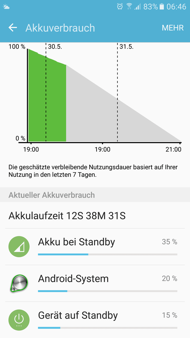

Nach Werksreset sind die Laufzeiten nicht wirklich besser. Habe kaum Apps installiert trotzdem innerhalb 12 Stunden fast 20% Akku runter bei DoT von knapp 10 min. Mal sehen wie der Akku sich jetzt im Alltag schlägt.
@Hoepemann
Welche Firmware hast du oben? Ich hab die momentan neueste (vom 24. Mai) und mit der sind die Laufzeiten echt sehr sehr gut.
Mach mal einen Screenshot von deinem Google Synchronisierungsmenü. Kann sein dass alles auf synchronisieren eingestellt ist
