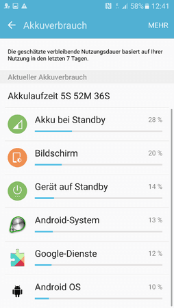

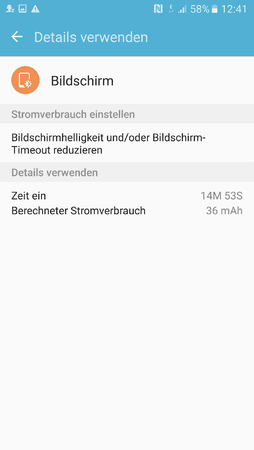

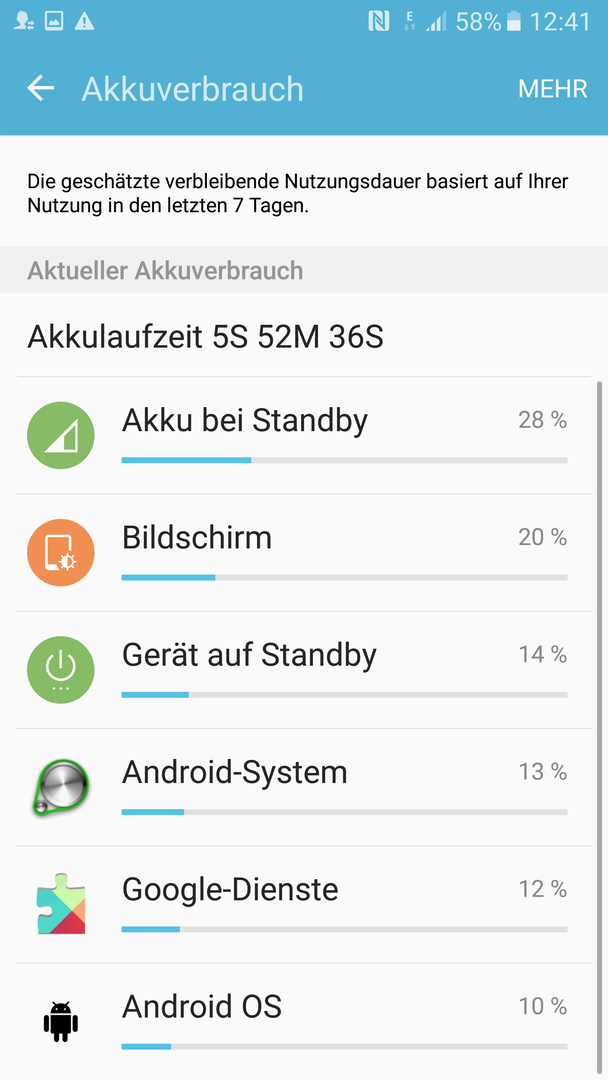

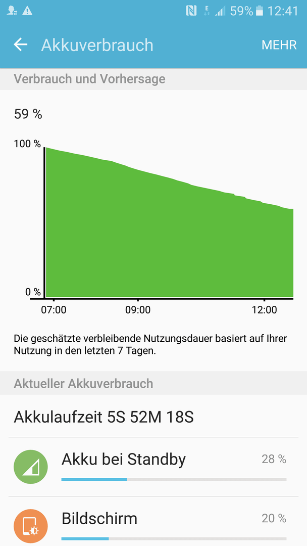

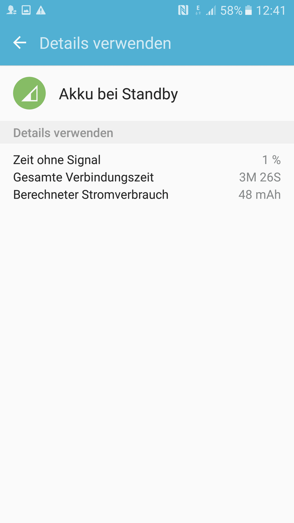

Hab jetzt nochmal Screenshots gemacht. Mittlerweile ist übrigens WLAN, BT, GPS aus, Mobilfunk ist auf 2G gestellt, Google-Konto ist noch gar keins verknüpft.

@170oli Wow, deine Werte sind ja mal richtig mies :S Mit dem neuesten System-Update schein die Play-Dienste Problematik behoben zu sein. Habe eben komplett aufgeladen. WLAN ist bei mir daueran und verbunden, Mobile Daten aus im 3G Netz. Wenn ich unterwegs bin sind nur mobile Daten an.

Der Akku kann aber nicht voll gewesen sein...
Sieht man doch am Verlauf dass es bei 100 % anfängt @mj084
sry stimmt, aber dann wurde definitiv noch was anderes mit dem Handy gemacht (was im Recovery oder so)
Der größte Verbraucher hat nämlich mal gerade 48mAh verbraucht, der zweite 36mAh...wo sollen da die restlichen 1xxx mAh hin sein?
Und bei 15min SOT kannst du niemals 42% Akku verbraten, auch bei 5h Laufzeit nicht...
Da stimmt was nicht;)
Das wiederum ist richtig :D
Sieht so aus als wäre es nicht in den Deepsleep gekommen.

Seit gestern abend wurde nur ein Rücksetzen auf Werkseinstellung gemacht. Das habe ich aber schon mehrmals gemacht, auch aus dem Recovery Mode raus. Die Cache Partition hatte ich auch schon geleert. Es ist einfach so, das die Werte, die für die einzelnen Verbraucher berechnet werden, in Summe niemals den tatsächlichen Verbrauch ergeben. Ich meine, das war schon von Anfang an so, deshalb vermute ich, dass es vielleicht tatsächlich ein Hardware-Defekt ist?
Würde ich mal testen lassen ja...
