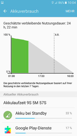

sieht schlecht aus. Hat nichts geholfen. Über Nacht, ohne was zu tun, 15% Akku verloren. Screenshot_20160805-100449.png
Naja nicht wirklich. Du hast z.B nicht ab 100% laufen lassen bzw dein Akku war nicht voll. Also ist 15% schon mal nicht korrekt.
Zeig doch bitte mal deine Deep Sleep Rate
Reaktionen: hellmichel und mj084

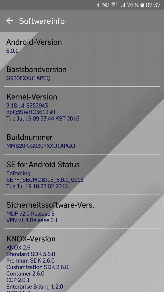

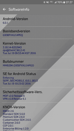

Android OS und Android System sind nach MONATEN und etlichen Firmwares wieder unter 10%!!
APGO Firmware übrigens.
Bearbeitet von: hagex - Grund: Bild gespoilert, Gruß von hagex
2 Stunden sind ja nicht aussagekräftig
Lass mal nach einem Tag sehen.
Aber meistens waren sie nach dieser Zeit bei 20+%
