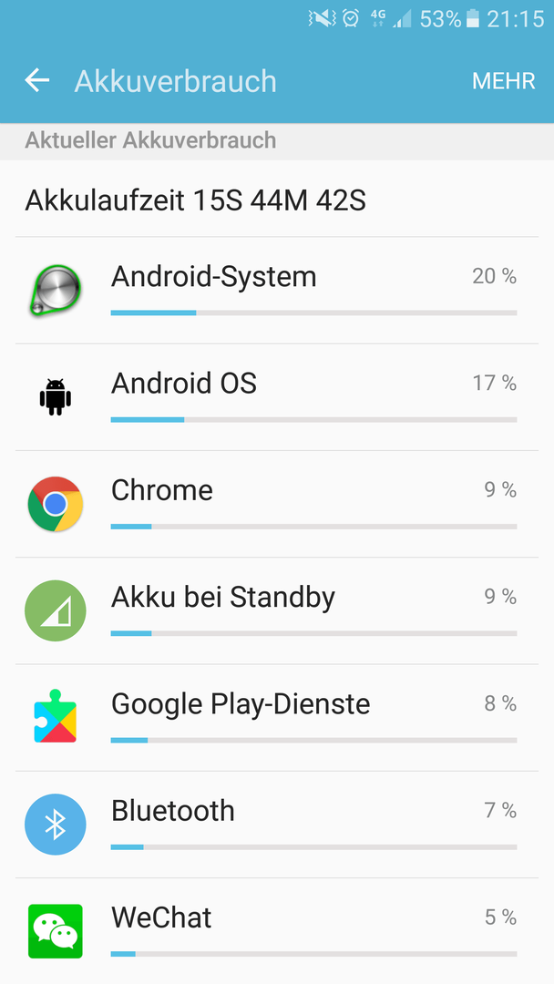

Ich weiß nicht mehr weiter. Am Anfang hatte ich 2 Tage Laufzeit mit 5-6 h Display on Zeit.
Irgendwann hat sich der Akku rapide entladen.
Also Telefon zurück gesetzt und mit. Google und Samsung Konto wiederhergestellt. Selbes Thema wieder, also einmal komplett ohne jegliche Wiederherstellung zurück gesetzt.
Nun wieder (siehe Anhang) eine katastrophale Laufzeit. Auf 52% gefallen in einem Tag mit 40 min Display Zeit. Ich habe keine Ahnung was da Amok läuft.

Dein Netz sieht Recht schwach aus. Wenn ich so wenig Netz habe fällt der Akku auch schneller. Wenn ich mehr habe hält er länger.
