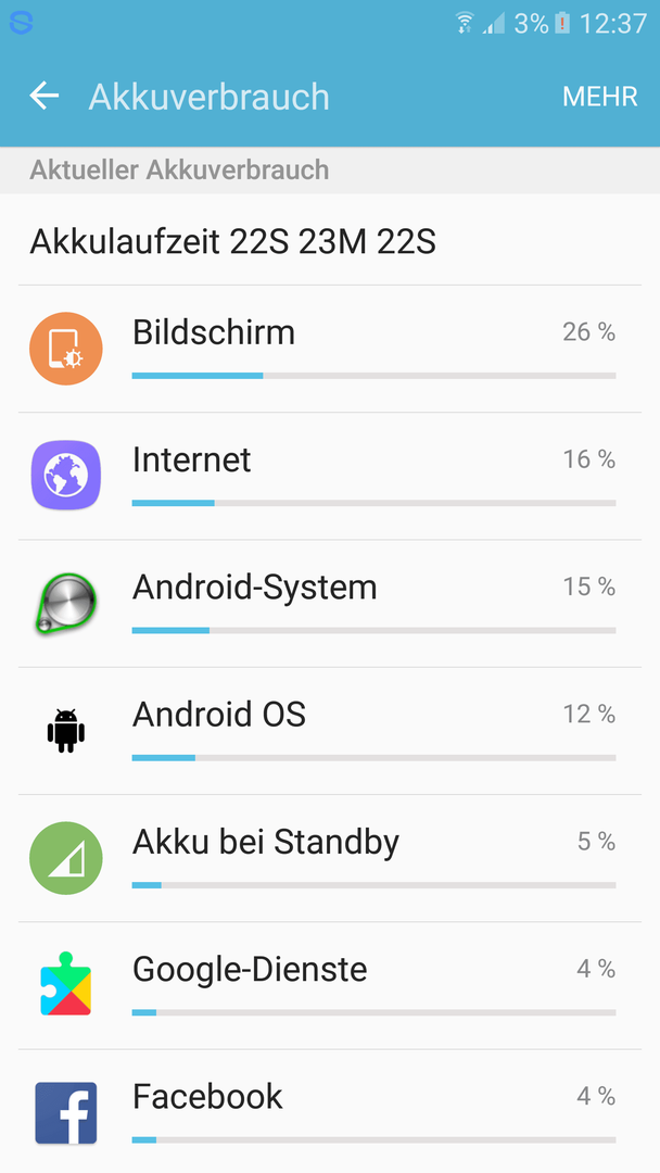

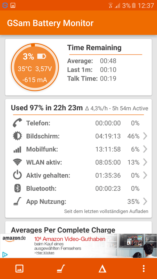

Habe nun seit letzter Woche das S7.
Hier mal mein erster normaler Akku Test.
Was sagt ihr?! Kann man noch etwas verbessern?!
Danke euch!
Anhang anzeigen 522302 Anhang anzeigen 522303
Also deine Laufzeit finde ich gut :)
Nur das Android System war sehr aktiv..
Was hattest du denn für eine DoT?
Also ich habe es auf 10min gestellt, schalkte mein S7 aber immer manuell ab, wenn ich es beiseite lege.
Zeit ein war 3Std 48min.
Also bei mir ist irgendwie immer WhatsApp ganz oben.
Bearbeitet von: bandit1976 - Grund: Bild gespoilert
dann wirst du wohl intensiv Whatsapp im mobilen Netz nutzen...
Reaktionen: hellmichel
Naja intensiv würde ich jetzt nicht sagen. Heute vielleicht 20 Nachrichten. Aber bin auch von der ganzen Zeit nur im mobilen Netz gewesen.

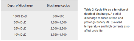

Am wohlsten fühlen sich Li-Ion Akkus bei Ladezuständen zwischen 40 - 80% bei kühlen Temperaturen. Häufiges Laden, dann wieder nicht Laden oder kurzeitiges Laden spielt dabei keine Rolle, solange man im mittleren Bereich bleibt. Mit richtiger Akkupflege kann man so bis zu doppelt soviele Zyklen herausholen, wie vom Hersteller angegeben.

So ein Blödsinn. Wenn ich mich nur zwischen 40-80% bewege, muss ich ja doppelt so oft laden weil ich ja nur 40% der Kapazität nutze. Wenn ich mich zwischen 100-20% aufhalte, nutze ich ja doppelt so viel Kapazität und muss nur halb so oft laden.
Also nutzen mir die doppelt soviel Ladezyklen null.
Reaktionen: josifi, mj084 und Maltonator

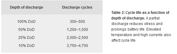

Deine Hausfrauenlogik stimmt nicht. Du erhälst eben doch mehr Zyklen, obwohl die Entladetiefe geringer ist. Bei 50% DoD sind es insg. max 750 komplette Zyklen statt 300-500 bei den Messdaten von Battery University.
Niemand ist gezwungen den Akku so ins extreme schonend zu behandeln. Fakt ist jedoch, dass häufige Komplettentladungen den Akku strapazieren.
