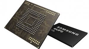

So (oder so ähnlich) schaut dein Speicher im Smartphone aus. Viel Spaß beim löten.
Es gibt unterschiedliche Software um Daten vom Smartphone zu retten, aber die sind selten von Erfolg gekrönt, da du dazu das Smartphone erst in den USB-Datenübertragungs-Modus schalten musst oder ADB aktiviert sein und der PC zum auslesen verifiziert sein muss.
Es gibt professionelle Datenrettungsfirmen, diese sind aber alles andere als günstig.
Beim nächsten Smartphone einfach mal über regelmäßig Backups nachdenken.

Wenn die stock ROM installiert war, bringt das Auslöten des Speichers nichts,
da dieser vollverschlüsselt ist.
Eine Datensicherung kostet in so einem Fall ohne Komplikationen 50€ herum,
da benötigt man keine professionelle Datenrettungsfirma.
Bei Interesse kannst du mich gerne kontaktieren :).
