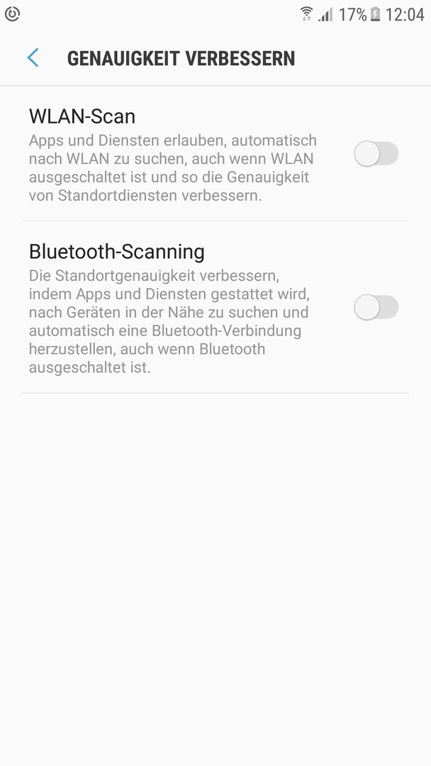

Was ist denn ein "Bluetooth Scan"? Mein Du damit die ganz normale Bluetooth Funktion am Smartphone. Diese ist bei mir Zuhause auch immer deaktiviert. Daran kann es dann garantiert nicht liegen. Oder meinst Du mit "Bluetooth Scan" eine andere Funktion?

Bluetooth ist bei mir fast auch immer deaktiviert. Der Bluetooth Scan ist qausi dem Wlan Scan ähnlich. Es wird halt immer nach verfügbaren Geräten gesucht. Ist halt nicht immer nötig. Bei mir sowieso nicht.
Du kannst es zu 200% ausschließen das es was damit zu tun hat aber ich kann dir zu 100% sagen das es halt bei mir dadurch nicht mehr zu Abbrüchen kommt. Warum es aber bei einigen nichts bringt ist mir auch nach wie vor ein Rätsel. Am besten wäre natürlich wenn Samsung da endlich mal klar Stellung beziehen würde.
Entschuldige bitte wenn ich noch einmal nachfrage, was ist denn genau der "Bluetooth Scan"? Wo finde ich die Einstellung "Bluetooth Scan" genau? Oder meinst Du ganz einfach nur die Funktion "Bluetooth aktivieren"?

Einstellungen --> Verbindungen --> Erweiterte Verbindungseinstellungen --> Suche nach nahen Geräten.
Reaktionen: 346591
Also das ganze ist zu finden unter Einstellungen,Verbindungen,Standort,Genauigkeit verbessern siehe Screenshot.
Sowas
Slayer77 schrieb:
Also ich habe beim Standort unter Genauigkeit verbessern den wlan Scan und Bluetooth Scan deaktiviert. Der Intelligente Netzwechsel war bei mir wie schon erwähnt vorher schon deaktiviert.
Das sind jedenfalls die Dinge die bei mir zum Erfolg geführt haben.

@ Onslaught Vielen Dank für den Hinweis. Die Option kenne ich und deaktiviere ich nie, weil sich dann ja mein S7 nicht mehr mit der Freisprecheinrichtung koppeln lassen würde. Wenn ich das richtig verstehe, hat @ Slayer77 diese Option auch nicht gemeint.

Ok also ich klinke mich dann hier aus der Diskussion so langsam mal aus denn ich kann nur meine Erfahrungen wieder geben und das es nun mal funktioniert wenn ich das alles deaktiviere und eben nicht mehr funktioniert wenn ich es wieder aktiviere. Für mich ist das nach fast einer Woche ohne Probleme definitiv eine Lösung. Bei denen das halt nicht funktioniert hoffe ich aber das es schnellst möglich eine Lösung gibt und ich sage auch ganz ehrlich ich war schon mehrfach kurz davor das S7 wieder zu verkaufen da mir dieser Bug oder was immer es auch ist ziemlich auf die Nerven ging und von Samsung ja anscheinend kein Interesse besteht das Problem bei allen Geräten zu beseitigen. In der Hinsicht ist Apple um längen voraus und das sage ich auch nur aus eigener Erfahrung.
