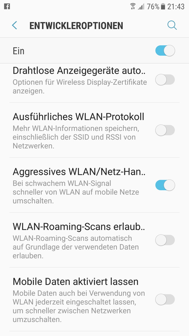

Setz mal einen Haken bei aggressiver Übergang von WLAN zu mobilen Daten. Zu finden in den entwicklereinstellungen
[doublepost=1488573886,1488573775][/doublepost]In der Mitte

@ruessel73: Ich probiere es mal, wobei das eigentlich nicht das Problem ist.

...ich habe das Problem auch. Werde nun den Tip in "Entwickleroptionen" beherzigen - mit hartem Wechsel.
