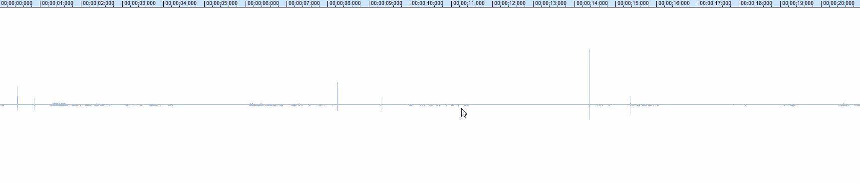

hab jetzt mal die audiospur "ausgelesen". hier das resultat in einem stillen raum ohne irgendwelche Geräusche. Bei den Ausschlägen knackt es....
Was genau sagt mir dein JPG? Bedeutet dieser Ausschlag jeweils die Klopfgeräusche?
Habe heute mal mit meinem neuen S7 einen Test gemacht. Kein Knacken.
Jupp, wie im Beitrag erwähnt ;-)
