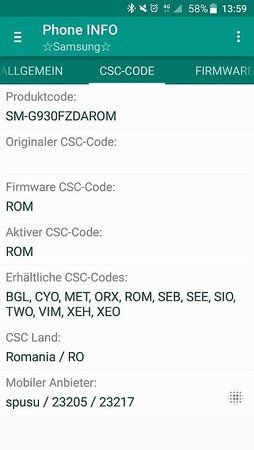

Habe die BTU Nougat Beta1 seinerzeit mit HOME_CSC der ROM Firmware geflasht. Seltsamerweise wird mir in Phone Info immer noch die Original ROM CSC gezeigt und nichts von BTU. Sollte ich somit auch ROM Firmware OTA Updates bekommen?

Die home csc von der btu.
Ja, ich habe es inzwischen auch so gemacht. BTU 7.0 runtergeladen, in Odin die in der BTU-ZIP beinhaltete HOME-CSC angegeben. 2.09min später war alles gegessen, und: WLAN-Calling und VoLTE vorhanden.
Passt!
@nominator2204 + @holgerka75
Das heißt ihr hattet vorher eine andere CSC als BTU und habt dann mit der HOME_CSC der BTU geflasht und alle Daten behalten?
Welche CSC zeigt dann Phone Info bei euch aktuell an?

Csc zeigt der dbt an
Ja, ich komme von der Stock-DBT, und habe jetzt lt Phone-Info immer noch DBT als CSC, trotz der BTU-Firmware. Liegt am Multi-CSC, da werden einige mögliche aufgeführt.... Wichtig ist halt das Benutzen der beiligenden HOME_CSC das bewirkt das Behalten der DBT...

Aber wenn es jetzt für btu Updates gibt müssten die doch auch über Ota angeboten werden oder?
