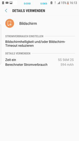

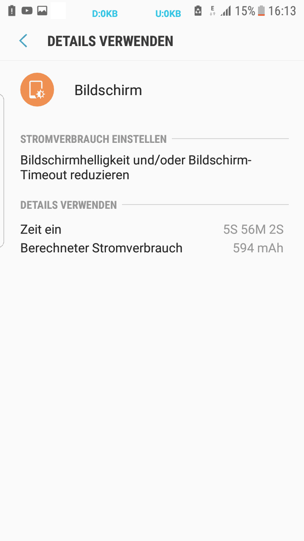

wenn man auch ein bisschen bei xda unterwegs ist, erfährt man das die sogenannten akku-überwachungs apps wie battery stats etc erheblich am Akku saugen. das zählt für alle. ich habe dot von 6 stunden 16 min.#
und das mit spielen,tapatalk Facebook etc. Screens folgen

[doublepost=1486650499][/doublepost]so mal kurz ein Screen vorm aufladen
