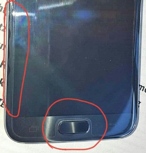

Hallo alle zusammen bin neu hier mit der hoffnung das ihr mir weiter helfen könnt.
Folgendes problem:
Bei mir gibts einen Fehler auf der Glas Oberfläche vom Display, an der Beschichtung stimmt etwas nicht... Fingerabdrücke sind wie Wellen Sichtbar und an der Seite links wenn man versucht mit dem finger nachzuwischen ist es nicht möglich nur mit einem Tuch. Nach einer weile ist dasselbe problem wieder da. Was kann ich jetzt tun es ist doch ein Materialfehler und gehört doch zur Garantie oder??
Manchmal beim wecken nach dem Standby flackert das bild kurz und kommen verschiedene farben dies geschiet aber in kurzer zeit und danach läuft es wieder ohne probleme.
Ich bin ratlos dieses Phänomen entdecke ich zum erstenmal und weiß nicht genau wie ich das nennen soll.
Ohne Folie besteht das problem weiterhin.
An der Umrandung des Homescreens ist das selbe Phänomen
Das Problem ist das man es bei einem bestimmten Blickwinkel bei angemessenen Lichtverhältniss sehen kann und somit bin ich mir nicht sicher ob das ein Grund für die Garantie sein kann.
20160622_144938.jpg Bitte um Rückmeldung
Vielen dank

Wenn ihr mit einem feuchten Tuch über das Display wischt, bleibt dann an den besagten Stellen das Wasser stehen bzw. perlt ab?
@Wolf78 Genau es bleibt an den besagten stellen stehen. Danke für den Tipp jetzt kann ich die Techniker davon mehr überzeugen :lol:

Ich hatte so etwas mal bei meinem Moto X. Wenn das Display ganz sauber war, konnte ich nichts davon erkennen. Aufgefallen ist es mir weil sich Fingerabdrücke (Fett) an diesen Stellen schwerer zu entfernen ließen als am Rest des Displays und weil Feuchtigkeit dort sehr langsam trocknete. Es war überschüssiger Kleber der weggewischt wurde. Da hilft nur ein Displaytausch.
Kann natürlich auch was anderes sein als Kleber, aber irgendetwas muss da ja sein wenn Wasser an diesen Stellen anders reagiert als anderswo auf dem Display.

Das "Problem" habe ich bei meinem s7 jetzt auch. Das ist einfach die antihaftbeschichtung die an der Stelle durchs benutzen abgeht. Das selbe Problem hatte ich beim iPhone 6 und bei allen lumias vorher auch. Solang es diese Beschichtung auf den Displays gibt, gibt es auch dieses "Problem".
Reaktionen: D4rkS38
@DaKoe Wurden alle deiner Geräte durch die Garantie ersetzt wenn ja mit welcher begründung?? :laugh:
Ich habe es deshalb nie getauscht. Da sich diese oleophobe Beschichtung einfach abnutzt. Hatte das iPhone einmal tauschen lassen wegen eines anderen Defekts. Da gab es diese Flecken nicht. Nach ca 1 Woche hatte ich aber wieder welche , fast an den selben Stellen.
Und auch bei mir siehts aktuell am s7 ganz genau so aus wie beim Thread ersteller.
Ich werde da nix tauschen. Zuviel Aufwand nur um sich dann später wieder zu ärgern.

Es gibt nunmal Leute die fettige finger haben und andere nicht. Wenn der Bildschirm sauber ist sieht man es nicht. Wenn man das Gerät die ganze Zeit in nem flipcover hat wird man es auch nie sehen da sich diese Beschichtung kaum abnutzt. Wenn man das gerät aber viel in der Hosentasche transportiert dann nutzt es sich nunmal leider ab. Und ich hatte die letzten jahre leider keins bei dem es nicht aufgetreten ist.
Und ja wenn man etwas benutzt (unter Umständen auch anders als andere Personen) kann man es als normal abstempeln und ist keineswegs lächerlich.
Wenn ein Bauarbeiter mit dreckigen Schuhen von der Arbeit heim kommt kann man das als normal abstempeln, anders bei einem Bürotypen. Ist nunmal so.
