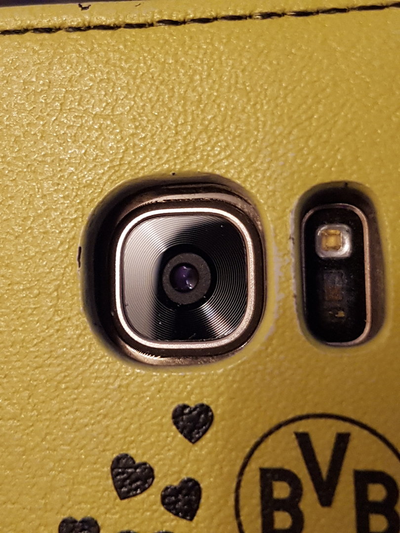

Es ist die hintere Kamera und ein Schutz ist nicht auf dem Kameraglas.

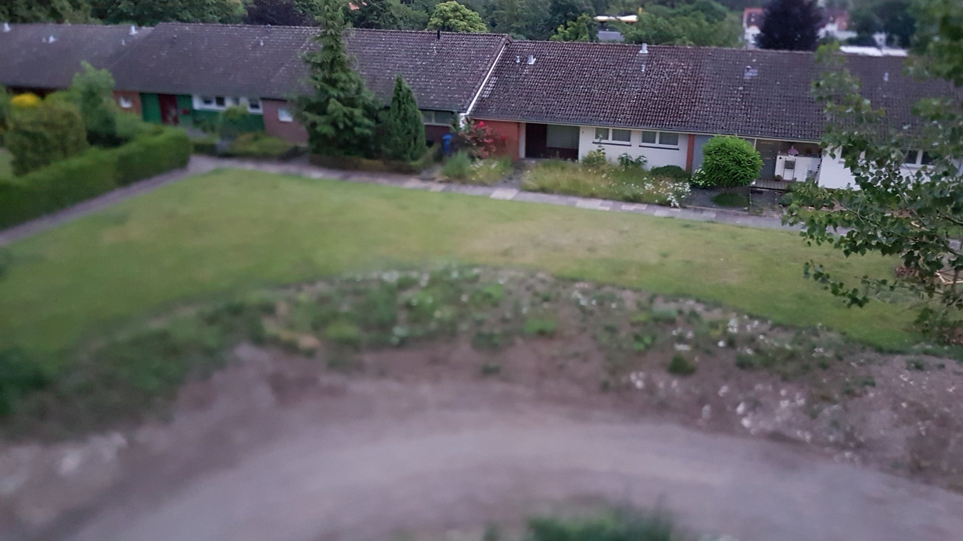

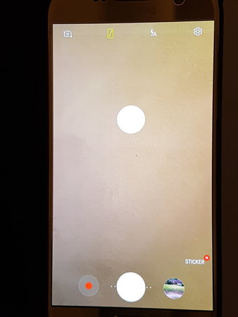

Zu den Bildern, linker Autofokus bedeutet ich habe manuell die linke seite durch drücken auf den Bildschirm scharf gestellt, ebenso bei rechts. Anderes S7 ist von einem zweiten S7 zum Vergleich. Das Foto der Linse ist bei eingeschalteter Kamera. Das letzte Bild zeigt die Kameraoberfläche welche warum auch immer 2 Auslöser anzeigt?
ist der Schwebende Auslöser in den Kameraeinstellungen. Hat mit dem Problem aber nichts zu tun.

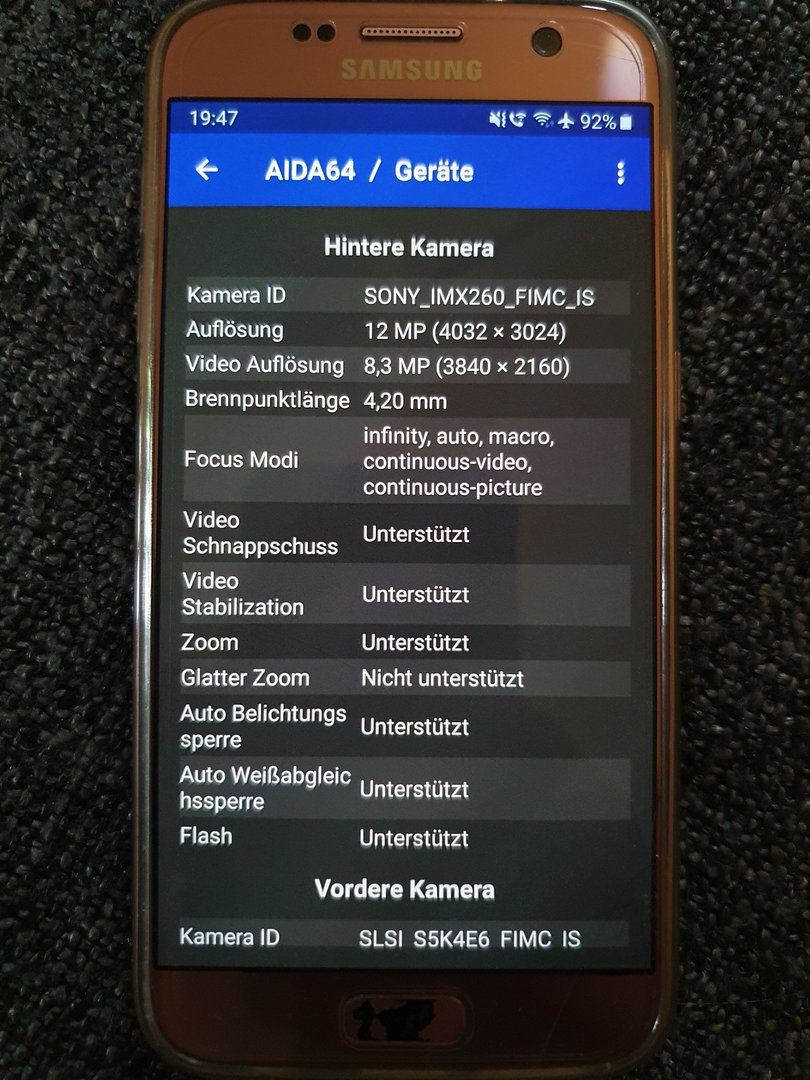

Das 2. S7 hat den Sony IMX260, das Andere einen SLSI_S5K2L1_FIMC_IS. Denke daher es wird der Isocell sein und ist somit nicht kompatibel. @ Cloud, wenn die Kamera noch vorhanden ist und es der Isocell ist, schreib mir doch bitte kurz eine Nachricht :)

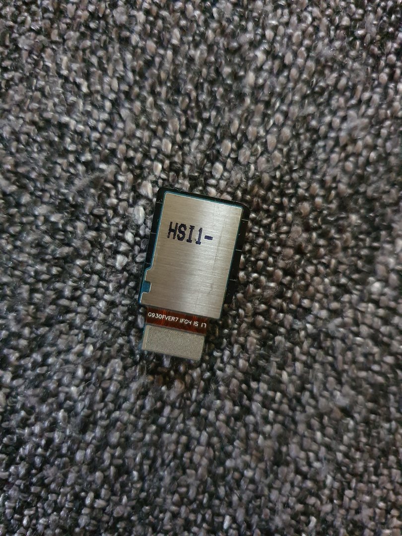

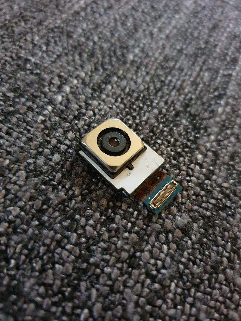

Habe das Kameramodul mal aus meinem alten S7 mit Displaydefekt ausgebaut.
Also dem Link nach müsste dieses Kameramodul das Isocell sein oder?

Dieses S7 zeigt mir in Aida das:
Kamera funktioniert...
Also ist ist Banane von welchem Hersteller die Kamera ist ;)
