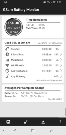

Screenshot im Anhang S8 (normal) kein Disabler oder ähnliches. Bezogen auf den Post das nur 4 Stunden SOT mit dem S8 möglich sind.
Ich denke 5 bis 6 Stunden sind normale Zeiten für das S8, ohne sich einzuschränken, wenn weniger erreicht wird, würde ich immer von einem Software Problem ausgehen.

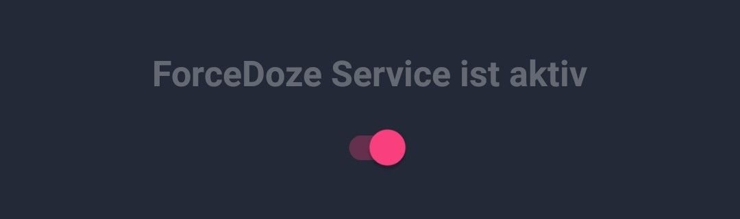

Danke für deine Rückinfo. Stimmt oben der ABD Befehl? Ich meine ich habe beim ersten Befehl nur bis Android.permission geschrieben aber forcedoze hat mir nichts angezeigt das es nicht funktioniert, sprang sofort auf aktiviert. Muss ich wohl nochmal testen
@xxBlack
Wenn der ADB-Befehl falsch gewesen wäre, dann könntest Du das hier nicht sehen:
Ist klar ich kam aber darauf weil einer den Entwickler angeschrieben hat warum es unter Nougat nicht funktionierte. Bei ihm war die App genauso wie bei mir aktiv. Der entwickler konnte aber dann auslesen dass eben dieses Secure fehlte und deshalb Doze nicht funktionierte.
Um sicher zu gehen dass es funktioniert soll man in der App die Akkustatistik anschauen und die Doze Zeit z. B. von 10 - 10:15 Uhr mit GSAM (unter Andere) vergleichen. Wenn nahezu identisch passt alles und bei mir ist er fast nie in Doze xD eben nur wenn ich auf die ca. 30 min komme.
Deshalb vermute ich dass ich an und für sich den Befehl richtig eingegeben habe, aber eben für Android 6 etc. aber für Android 7 werde ich wohl das SECURE am ende noch brauchen

So forcedoze installiert. Jetzt ratet mal wessen s8 ab sofort in Doze geht wenn das display aus ist ;)
Wusste doch das es ein Fehler war. Ab sofort trackt GSAM doze

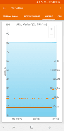

Hab's gerade mal getestet. Um 20:50 Handy liegen gelassen und erst um 20:55 in Doze gegangen und innerhalb 20 min gleich mal 1 Prozent verloren :D sind 5 min normal?

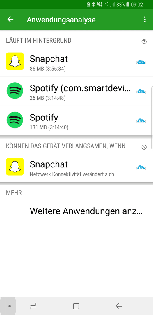

Wie sehr kann ich Greenify trauen? Akku Geht in Standby immer noch schell runter. Keiner dieser Apps läuft im Multitasking
Edit: Keiner dieser Apps steht auf der Whitelist in Forcedoze.
Find es komisch da mein Handy jetzt nur Aktiv ist wenn mein Bildschirm an ist ich jedoch z. B. im Doze (teilweise Deep) innerhalb 23 min 1% verloren habe
[doublepost=1507708996,1507705427][/doublepost]@apsis Ist das normal das es trotz deep sleep so oft aktiv War?

@xxBlack nur mal meine Meinung kurz kund getan. Du scheinst wirklich zu versuchen, dass dein Handy, egal ob im Betrieb oder im "Daliegen", nichts verbrauchen darf/soll etc. Es gibt doch immer Prozesse, die im Hintergrund laufen/müssen. Dann wird auch was verbraucht. Auch kommt der Mobilfunkempfang dazu, bei schlechtem Netz oder häufigem Wechsel, zieht es nunmal auch ohne Ende. Du "jammerst" wegen 1% in 23 Minuten. Es ist ein Gerät, welches eine Batterie eingebaut hat, die man jederzeit aufladen kann. Entweder am PC, an der Steckdose oder gar an einem Akkupack.
Nur mal zum Vergleich mein Handy, ich habe es heute morgen um 05.30 vom Netz genommen, habe jetzt "nur" noch 75% Akku bei knapp einer Stunde DoT. Bei mir im Gebäude ist der LTE-Empfang nicht so prickelnd. Trotzdem werde ich über den Tag mit der Ladung kommen und rege mich nicht darüber auf.
Also nimm es doch nicht so sportlich, erfreu dich an deinem S8 und lade es bei Bedarf nach! ;)

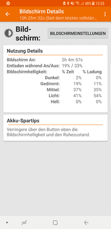

Ja das s8+ ist ein Akkumonster ^^ find es nur noch lächerlich.
Mit Energiesparmodus.

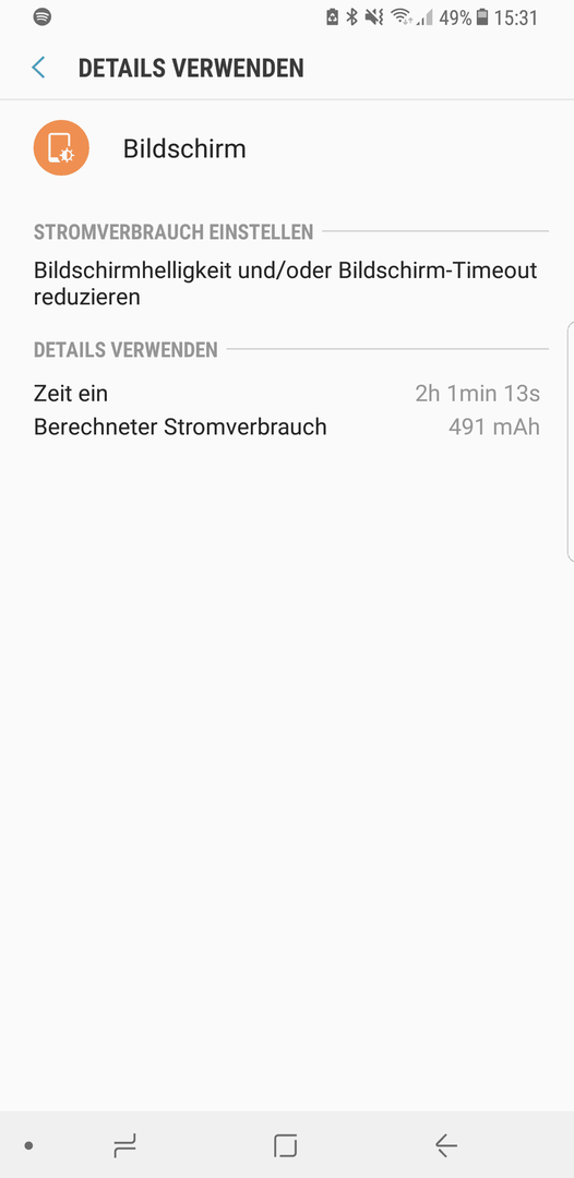

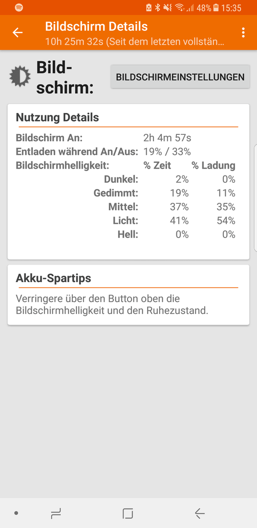

19% gegen 33% das kann es doch nicht sein. Ich hab doch eh schon alle Apps runter geschmissen
Du kannst ja Dein S8+ auch ausschalten und es wieder anmachen wenn Du es brauchst. So kannst Du sehr viel Akku sparen. Das ganze hat allerdings einen Nachteil der Dir ja durch diese Maßnahme bekannt sein sollte.

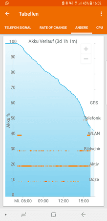

[doublepost=1507730612,1507730555][/doublepost]@xmrr3dx Wärst du mit einem S8 + (!) zufrieden wenn du 4h laufzeit bekommst weil dein Handy laut GSAM fast durchgehend aktiv ist?
