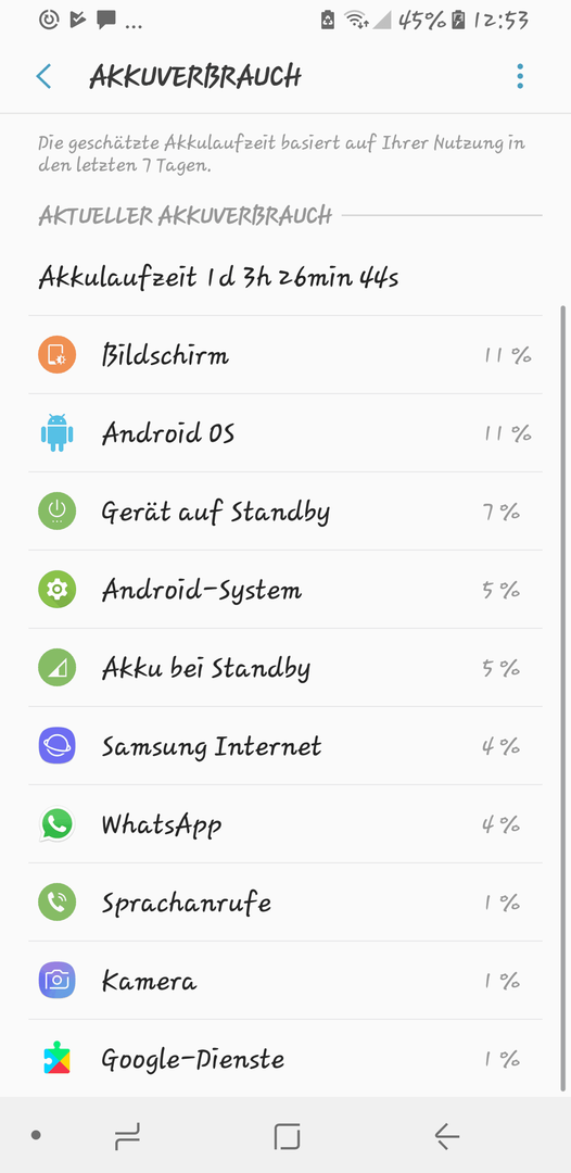

Ich glaube, dass mein Akku sich sehr schnell entlädt.
Nach 3 Stunden sind schon 15% weg, ohne dass ich telefoniere oder Videos gucke.
Der Energiesparmodus ist aktiviert und das Display recht dunkel gehalten.
Die Schnellaufladung nutze ich auch nicht.
Wenn ich mein Telefon als Wecker nutze, dass schalte es das Telefon offline. In dieser Zeit verliert es gerade mal 1 - 2 Prozent.
Ich habe echt keine Ahnung, was geändert haben könnte, das so viel Energie verbraucht.
@033068
Nach 3 Stunden Bildschirmnutzung nur 15% weniger ist doch Top! :D
Wie viel Display on Zeit waren es denn bei den 3 Stunden?
@033068 : Das sind viel zu wenig infos, bzw. die falschen Infos. Screenshot vom Akkuverbrauch und von der Bildschirmnutzungszeit wäre super.
Reaktionen: 398580
Hier ist ein Screenshot des Akkuverbrauchs.
Und das Display ist nicht permanent an.
Bearbeitet von: Onslaught - Grund: Bild(er) in den Anhang verfrachtet - Gruß Onslaught
Nun fehlt nur noch die SOT (screen on time), also wie lange der Bildschirm tatsächlich eingeschaltet war.
Reaktionen: 398580
Es fehlt auch die Angabe, ob es ein 8 oder ein 8+ ist. ;)
