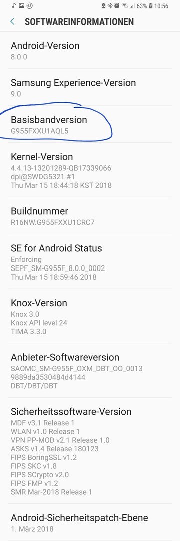

Erste Nacht im Flugmodus mit neuer Firmware CRC7, Start mit 100%, 8 Stunden später noch 100%, Top...
Gefühlt war der erste Tag mit der neuen Firmware auch mit einem etwas geringerem Verbrauch verbunden, aber das ist "gefühlt", mal abwarten was die Werte nach einigen Tagen zeigen...

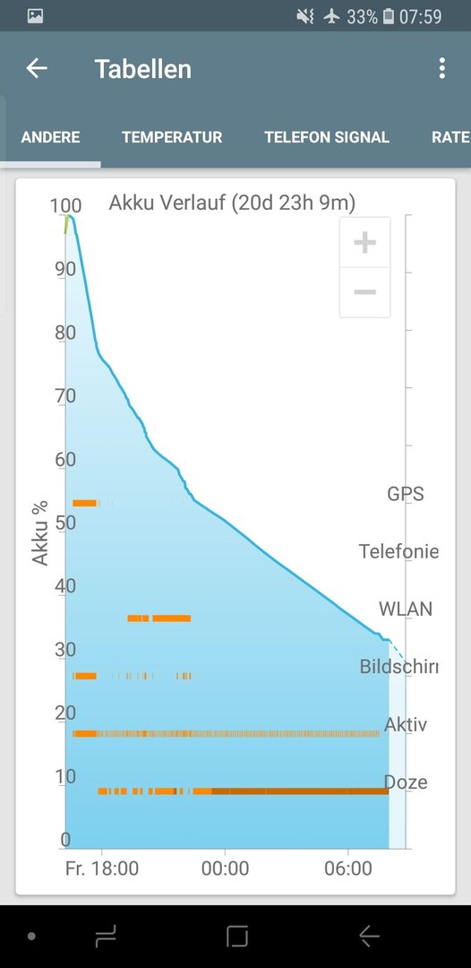

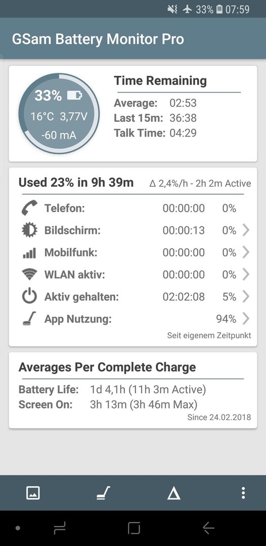

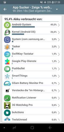

Das Flugmodus-Problem ist bei mir nicht gelöst. So schnell war eigentlich auch nicht vorstellbar.

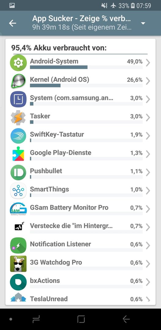

2,4 % Verlust pro Stunde nur im Flugmodus mit Display aus, auch kein AoD. Über 9 Stunden Ich hatte in Gsam einen Extra-Referenzzeitpunkt gesetzt.

Reaktionen: Notefalls
Das kann ich bestätigen. Heute nacht in 7 Stunden 11% runter.
Reaktionen: Notefalls und cad

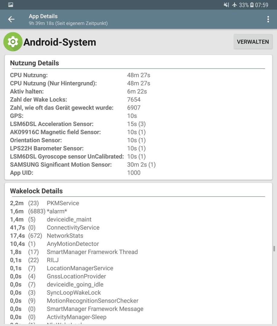

@cad
Wobei Deine 6-7000 *alarm* Wakelocks merkwürdig bleiben. Oder hat da noch jemand so hohe Werte?
Reaktionen: maik005

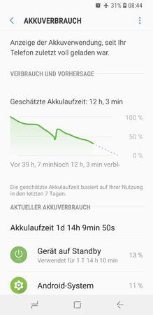

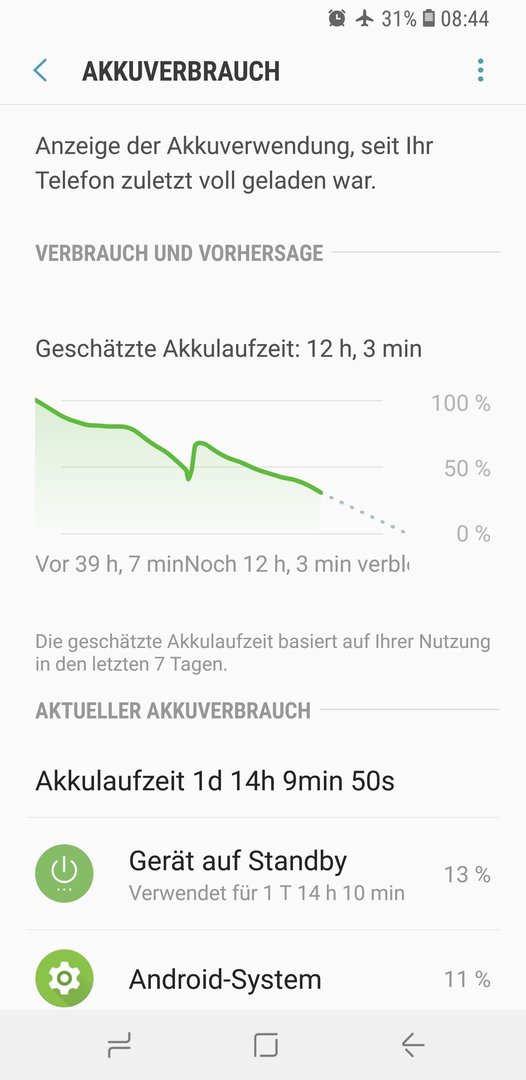

Good job, Samsung. 19% in ~11 Stunden.

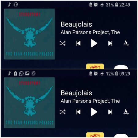

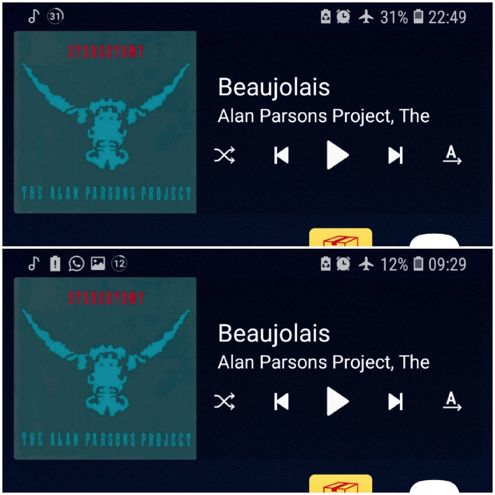

Flugmodus aktiviert aber Musikplayer an [emoji848]?dann wundern wenn er Akku zieht?
@daywalker1911
Ja, ich habe die ganze Nacht "Beaujolais" in Dauerschleife gehört.
Reaktionen: 398580 und Schneckmeier
