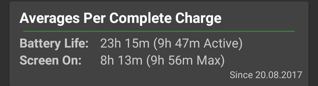

Aber es geht wirklich auch im dauerhaften "Normalbetrieb" und völlig ohne Trickserei.
Ne bei mir nicht. Niemals. 5 Stunden waren auf einer Dauer von 1Tag und 14 Stunden das höchste.

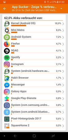

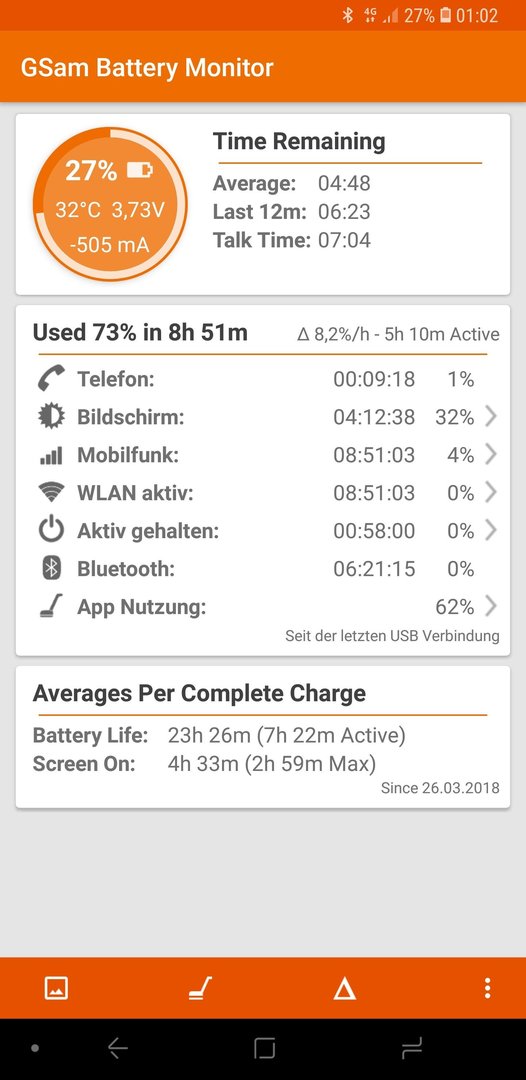

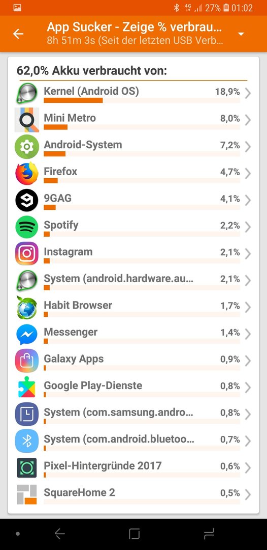

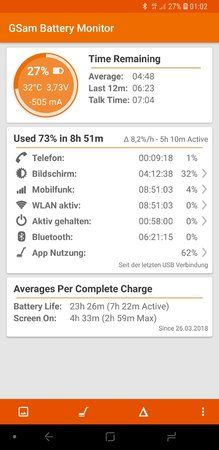

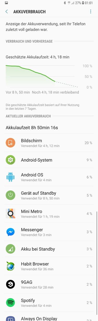

Sieht das für euch normal aus? 9h Laufzeit erscheinen mir deutlich zu wenig für einen normalen Tag.
Es ist ein S8.

Also ich habe nen Verbrauch von 2,7%/h. Schon bedeutend weniger.
Bluetooth zieht halt auch etwas und das lief, laut den Screenshots mehr als 6 Stunden.
Ohne BT sind die Laufzeiten auch nicht viel besser, zumal es mit 0% angezeigt wird.
Ich hab jetzt keine Vergleichsscreens, aber ich hatte gestern auch so um die 4 Stunden DOT, lag aber bei 22 Stunden, so in dem Dreh.
Was ich Dir nur empfehlen kann, ist die App "Force Doze". Die schickt das Phone sofort nach dem abschalten des Screens in den Deep Sleep. Das macht eine Menge aus.
Braucht theoretisch Root, aber praktisch funktioniert es auch, mittels Rechtevergabe per ADB.
Ich vermute aber, bei Dir wird noch etwas anderes sein, was am Akku saugt.
Kann es ein Gerätedefekt sein? Werksreset etc. habe ich schon probiert und die aktuelle Version CRC7 ist mit AQ5L (wegen der Empfangsprobleme) installiert. Die Appliste habe ich von meinem XZ1 Compact übernommen, das sollte nicht das Problem sein. Irgendein Hintergrundprozess?
