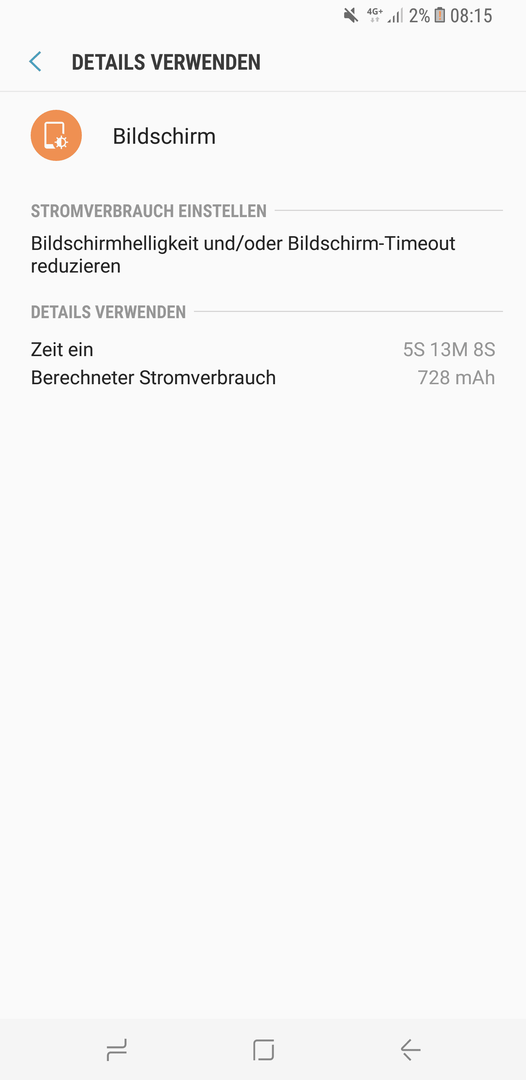

Sync Off
AOD Off
GPS an
Autohelligkeit an
Bestens zufrieden mit der Akkulaufzeit

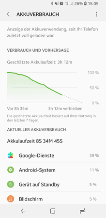

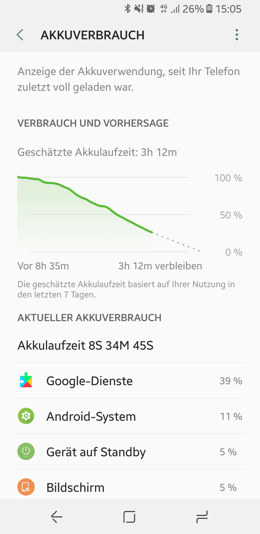

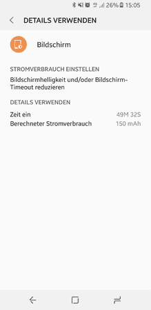

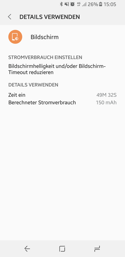

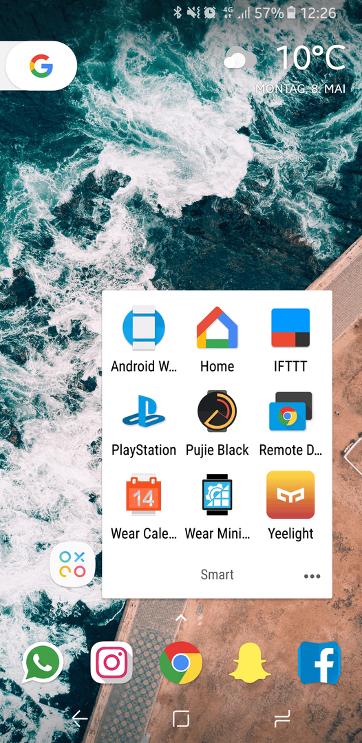

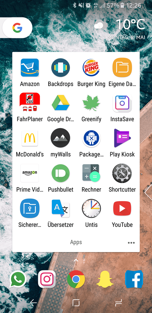

Hilfe! Ich habe die letzten Tage ganz plötzlich einen extremen Akku Drain!
Bei gerade mal 50min DOT bin ich schon bei 25% Akku gelandet...
Google Play Dienste, Android System fressen meinen Akku förmlich auf und ich kann es noch auf keine spezielle App zurückführen.
Auch das Abspielen von Musik via Bluetooth über das Autoradio frisst ungewöhnlich viel Strom.
Ich befürchte, dass ich nach einem Zurücksetzen meines Geräts nach ein paar Tagen dasselbe Problem haben werde. (Auch mein S7 hatte Akku drain)
Habe mal ein paar Screenshots von meinen am häufigsten verwendeten Apps angehängt. Seht ihr da den Ursacher?
  • Standortdienste im Stromsparmodus
  • AOD aktiviert
  • Huawei Smartwatch ist verbunden
Die erste Woche lief das das S8 auch mit Smartwatch und diesen Einstellungen mit mindestens 5h DOT :(

Sind bereits automatisch installiert. Mir ist aufgefallen, dass ein Neustart den Drain leicht bremst. Nachdem ich der Gerät ein bisschen benutze, geht es aber wieder los...
Wie gesagt:
Cache leeren, alle Updates der Play Services deinstallieren, dann kann es sein, dass einiges nicht mehr funktioniert und dann die 11.0.38-440 Version von APK Mirror noch mal komplett neu installieren.
Was auch helfen kann:
Im Recovery Menü den Cache zu wipen. Das mach ich nach jedem Android Update.
Getan. Werde berichten. Da ich exakt dasselbe Problem auch auf meinem S7 hatte, fürchte ich wie gesagt aber, dass viel mehr irgendeine App oder Einstellung quasi ständig etwas über die Play Dienste abrufen möchte. Nur wer und was?!

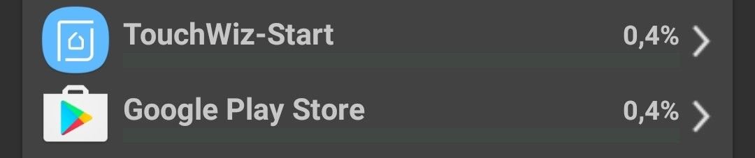

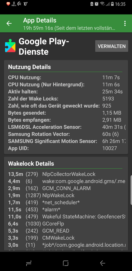

Hast Du GSam Battery Monitor?
Der zeigt recht gut welche Apps die Google-Dienste fordern.

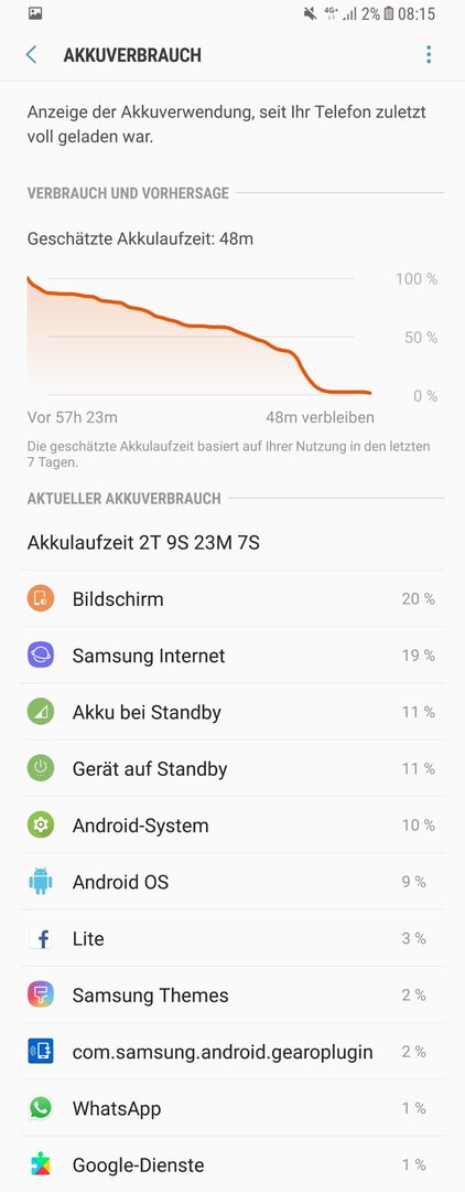

Nicht normal!
Bei mir nach 21 Stunden Laufzeit:
Vielleicht aber auch nur falsch zusortiert!

Hat leider alles nichts genützt. Play Services UND Android-System fressen nach wie vor meinen Akku wie Gummibärchen.
Werde mal einen Tag lang GSam Battery Monitor testen.
Sieht denn vielleicht jemand einen Batterie Fresser unter meinen Apps?
