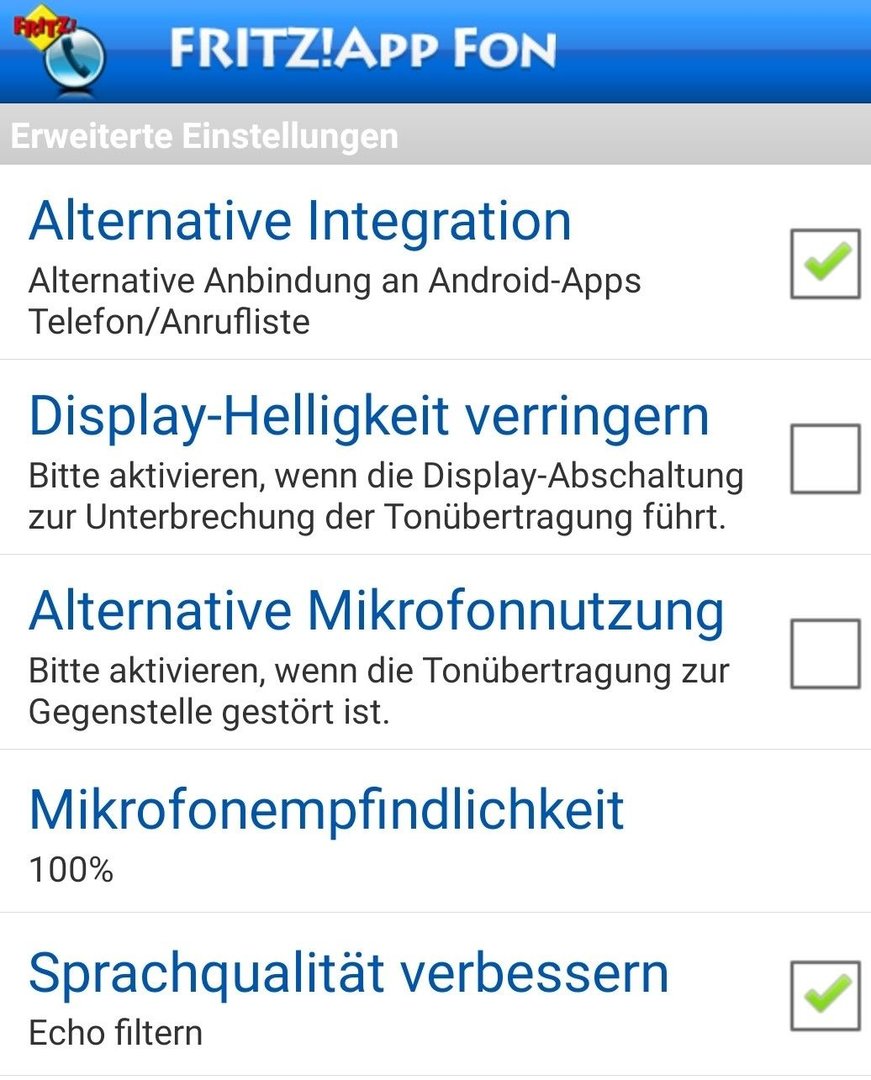

Neu einrichten habe ich wenig Lust drauf momentan...
Bearbeitet von: HCD - Grund: Bild in den Anhang, mfg HCD
Geht doch fix.
Ist ja nur die eine App nicht das ganze System.
Die Alternative Integration schon Mal deaktiviert?
Aktiviert und deaktiviert versucht, ja...
Muss das Telefoniegeräte ja dann auch in Router neu einrichten. Werde ich morgen Abend Mal machen. Haben wegen des Sturms eh gerade kein Strom seit heute Mittag...
@Thosch2602
Musst du nicht.
Du kannst beim Einrichten der App das vorhandene Gerät wählen musst dann nur die in der Fritzbox angezeigte/festgelegte PIN des Gerätes eingeben.
So, Cache und Daten gelöscht und neu eingerichtet... KKeineVeränderung, immer noch keine Auswahl beim Wählen...
Dafür funktioniert jetzt WLan Call.
Ich habe die Telefon App bei Adguard in der App Verwaltung raus genommen.
@Rene_75 Ich teste das nachher mal für Dich, wenn ich zu bin, ob es bei mir auch so ist.
Eventuell stimmt auch etwas mit Spotify nicht, denn letztens haben wir erst festgestellt, dass damit die Face Widgets nicht ansprechen. Was bei Deezer problemlos funktioniert.
So kann ich es leider nicht nicht sagen, denn ich streame nur.
Thosch2602 schrieb:
mal komplett deaktivert, Gerät neu gestartet und dann FritzFon getestet?
Eingehende Anrufe gehen aber?
Ausgehend aber immer über die normale Telefon App statt über FritzFon?
Den Anruf startest du ja in der FritzFon App, oder?
Adguard habe ich sogar deinstalliert...
Eingehende Anrufe landen auf den Handy, ja.
Ausgehende Abrufe starte ich nicht über die FritzFon, nein. Habt normal über die TelefonApp.
Bis jetzt kam dann immer die Auswahlanfrage, wenn FritzFon im Hintergrund lief.
Ausgehende Anrufe, die über die FritzFon App gestartet werden funktionieren auch, ist aber ein lästiger Umweg, der unter Android 8 auch nicht nötig war.

@maik005: so habe ich es aber immer gemacht und es hat immer so funktioniert.
Wählst Du direkt aus der FritzFonApp?
@Thosch2602
das war das einzige was ich getestet habe (ich nutze die App nicht und hatte sie extra installiert)
Teste eben noch mal... moment
[doublepost=1552245276,1552245063][/doublepost]ok, @Thosch2602
geht auch bei mir nicht mehr.
Entweder es gibt diese Funktion von Samsung nicht mehr, oder die App muss von AVM angepasst werden.
Wende dich am beste an AVM dazu.
@maik005 da haben wir wohl aneinander vorbei geredet :)
Da muss AVM wohl ran.
Dann brauche ich auch nicht weiter zu experimentieren.
Danke!
du meinst wohl eher, dass du mir deine Vorgehensweise verschwiegen hast ;)
Die App an sich funktioniert ja :)
Habe noch nie mit dem Gedanken gespielt, aus der Fritz App zu wählen, wenn ich ehrlich bin und ich benutze FritzFon schon seit Jahren...
