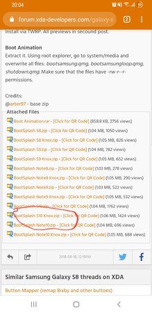

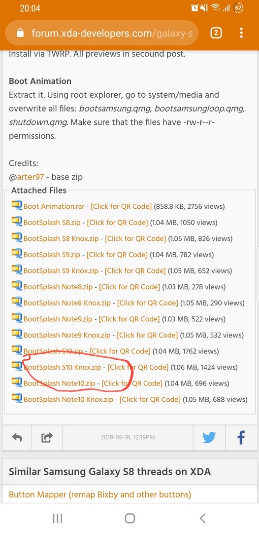

Leider hat es nicht geklappt .
Habe einfach ein anderes s8 genommen . Habe alles gleich gemacht wie auf alten hat alles super funktioniert . So dann habe ich ein anderen Boot Animation geflasht . Und seid denn geht das GPS nicht mehr jetzt auf 2 Handys. Habe das alte s8 boot animation geflasht und es geht immer noch nicht
Ich bekomme das boot animation nicht mehr weg . Habe das Handy auch per 4 Teil Rom original per Odin geflasht . Es bleibt immer das selbe boot animation

Aber sowas habe ich immer gemacht . Und diesmal wollte ich einfach das s10 Logo haben . Und ja jetzt geht mein gps nicht mehr
Ich konnte nur was vom S8+ lesen.
Du hast aber das S8?
Ja habe das normale s8
Ich Idiot . Die sind ja für s8+ ach du kacke
