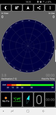

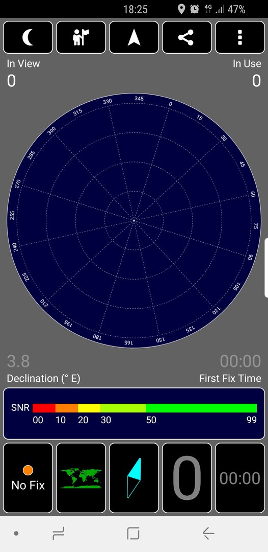

Guten Tag . Ich habe das Problem mit GPS. Seid 2 Tage funktioniert er nicht . Ich habe schon das Handy zurück Gesetz und auch andere Roms probiert . Leider ohne Erfolg.
Ist mein gps Antenne kaputt und kann man es wechseln ?

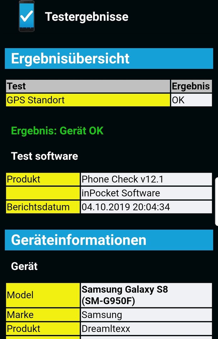

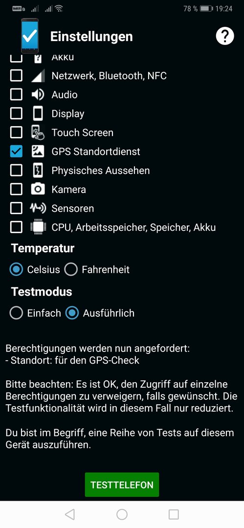

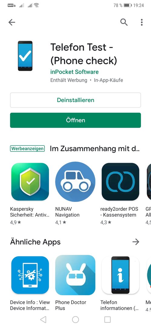

Verstehe, probier mal die App Phone Check unt teste das GPS. Hast du noch Garantie auf dem Gerät?
Habe ich grade gemacht

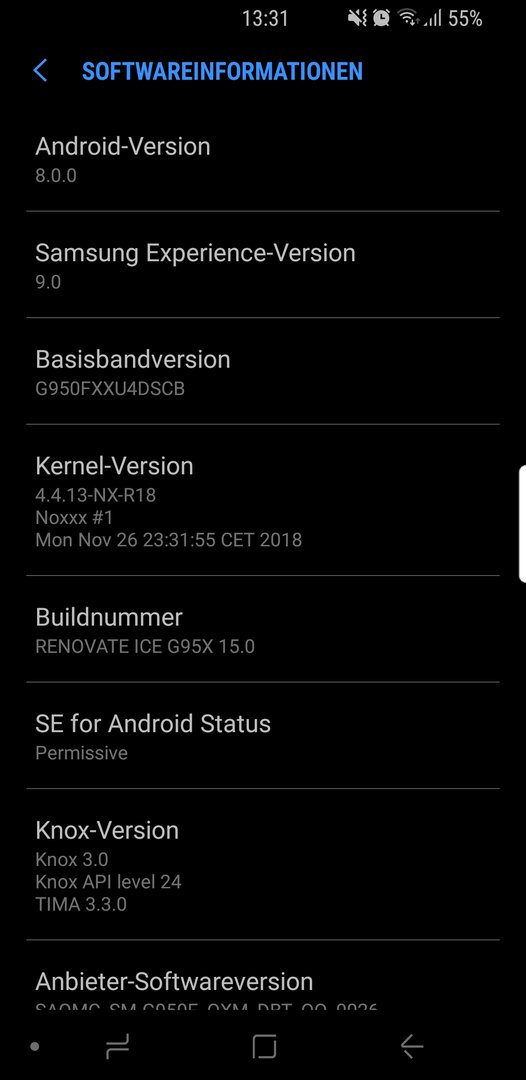

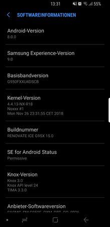

@Astronaut2018
@keshy2
Das liegt an deiner Rom.
Du hast ja Oreo drauf.
Versuche mal eine Original Pie Version mit Odin zu flashen.
Du wirst sehen das es funktioniert.
GPS funktioniert ja bei dir, nur mit Unterbrechungen.
Mach ein Nandroid Backup mit TWRP.
Da gibt's bessere Roms auf Pie Stock Basis.
Ich habe so eine im Einsatz und die läuft ohne Probleme.
Dein NX 18 Kernel ist ja uralt.
Ich bin bei NX 28.
Kein Wunder das dein GPS nicht funktioniert!
Alles uralt.
PS: Entweder du aktualisierst dein S8 auf den neusten Stand oder du bleibst mit deinen Problemen in der Steinzeit. 😁
