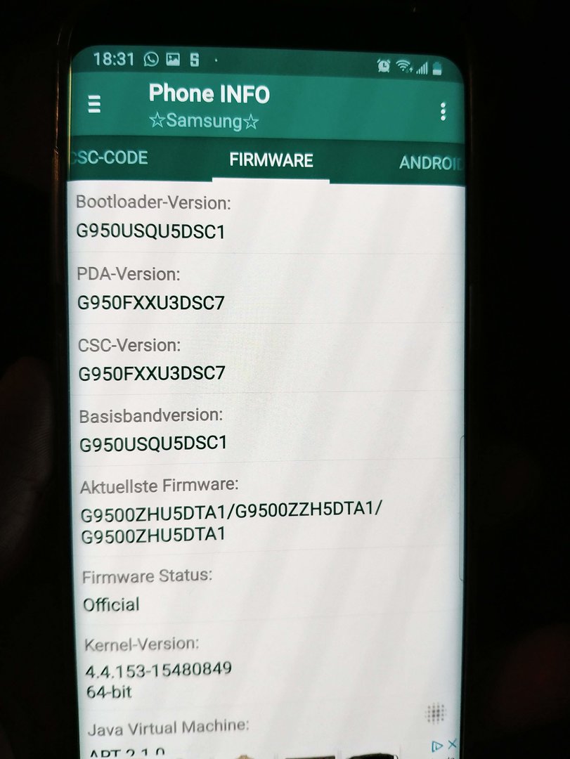

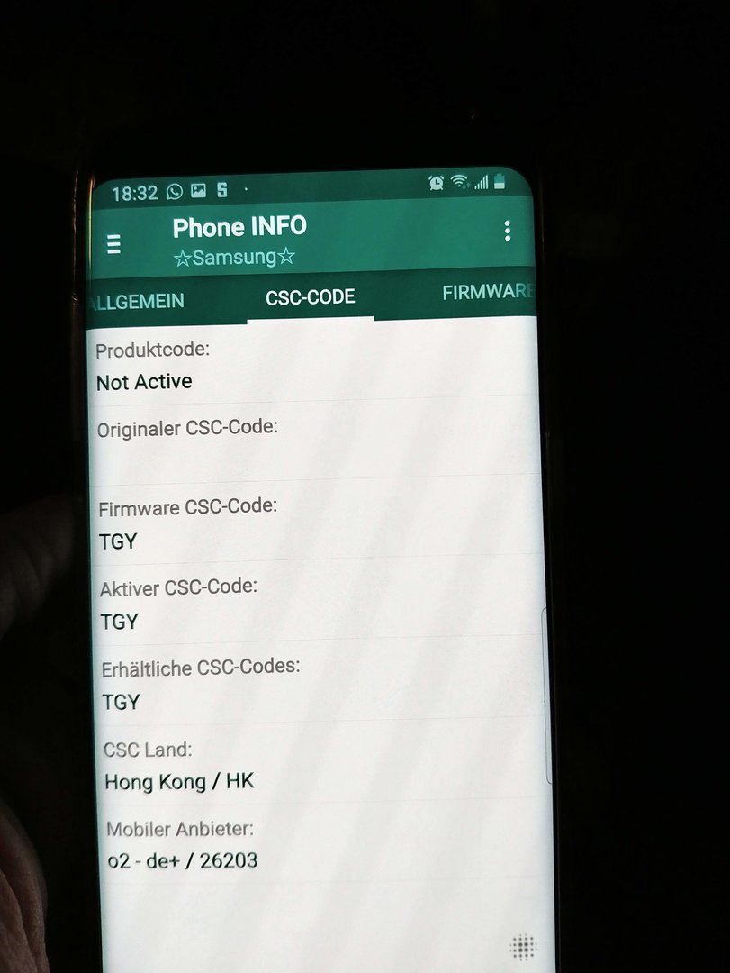

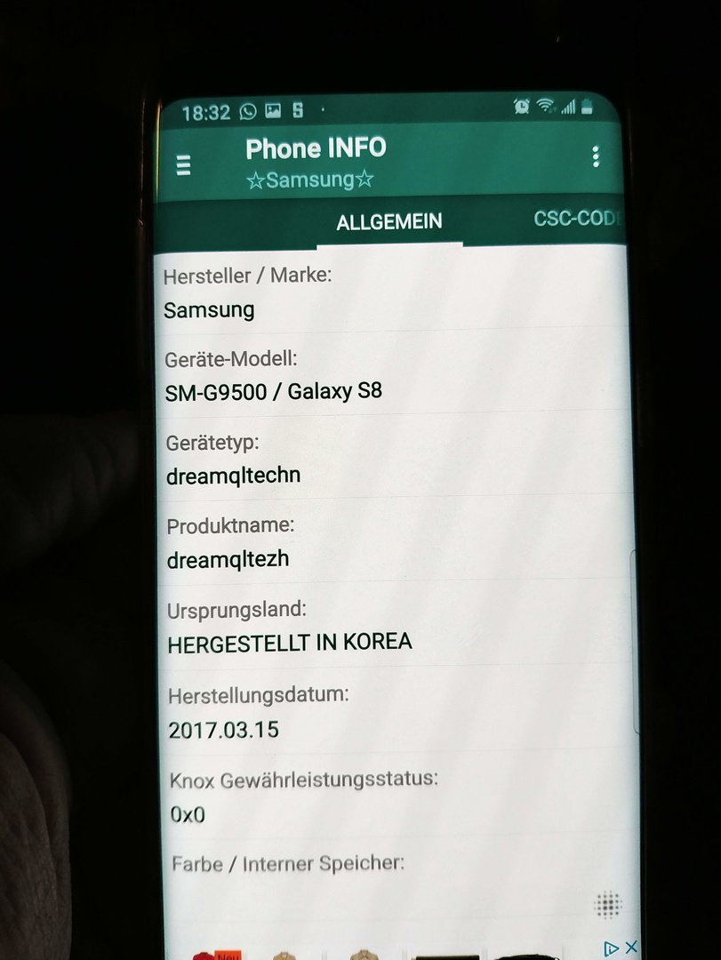

@alicio
kannst du das noch zurückgeben?
Das sieht ganz danach aus, dass da schon jemand dran einiges gefummelt hat.

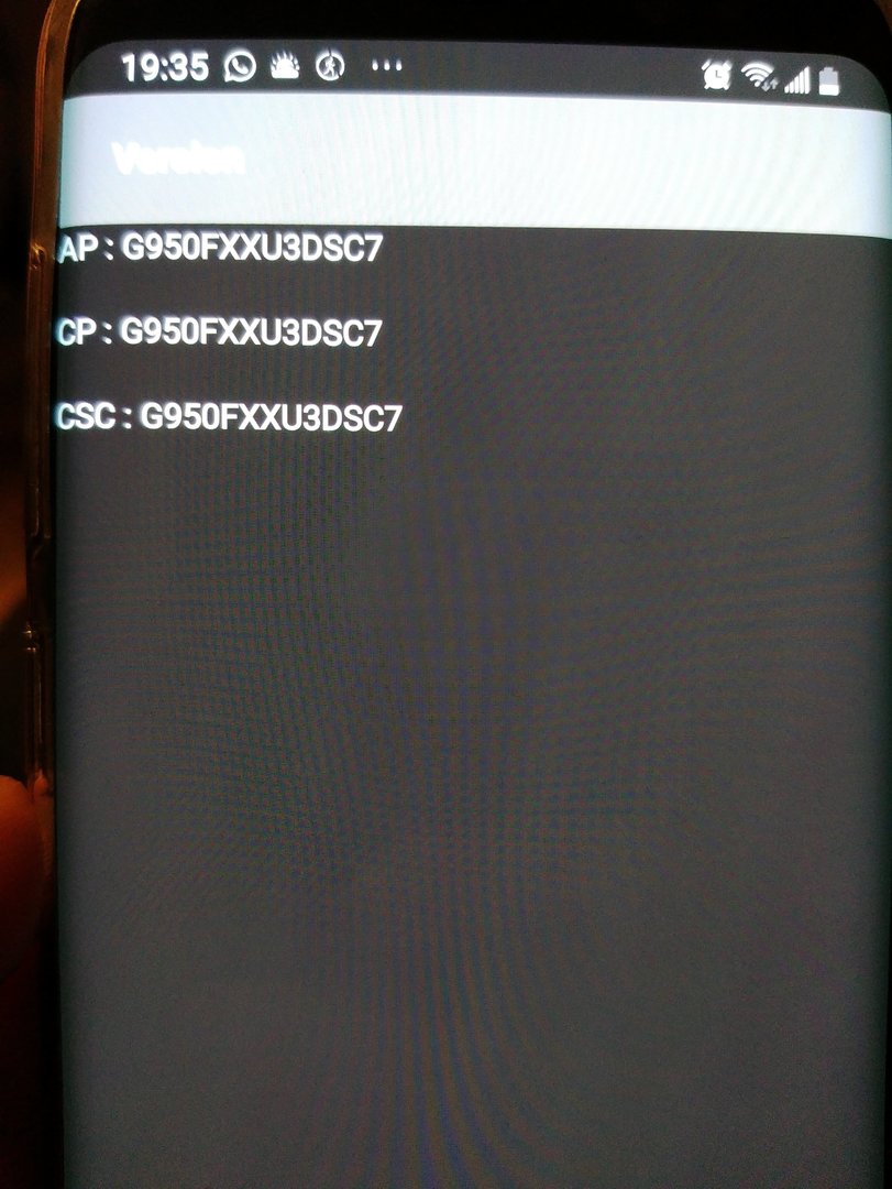

Gib mal in der Telefon App das hier ein und lade einen Screenshot hoch.
*#1234#
Woran erkennst du dass da rumgefummelt wurde?
@alicio
weil ein SM-G9500 mit TGY CSC diese Firmware hätte.
G9500ZHU5DTA1 / G9500ZZH5DTA1 / G9500ZHU5DTA1
Ein SM-G9500 Model mit SM-G950F Firmware gibt es nicht.
alicio schrieb:
ein S8 aus CHina neu und in versiegelter Verpackung gekauft.
nebenbei, ein jetzt ein S8 - aus China - in versiegelter Verpackung.
Ich würde da fast von einem Frankenstein Gerät ausgehen...
Da passt so vieles nicht zusammen.
Vergleiche mal IMEI und Seriennummer vom Karton, Geräterückseite und EInstellungen - Telefoninfo

Ich vermute mal dass es ein Generlüberholtes Gerät ist, wo das mainboard getauscht wurde.
Deshalb die mischung mit Verpackung / Software ... Wäre das noch ein älteres Gerät könnte man ja jetzt unterm Akku schauen was der Aufkleber zeigt, IMEI, Modell, u.s.w. aber das geht ja nicht beim S8, zumindest nicht ohne weiteres.
Ich würde versuchen die Bootloader version auszulesen, das ist das wichtigste, erst dann weisst man was das fürn Gerät ist und man kann dann die richtige Software flashen, denn dass Gerät würde niemals booten mit falschen Bootloader.
Daher sei vorsichtig, wenn du den falschen Bootloader flasht, dann geht da nichts mehr, --> Soft-Brick !
EDIT: hab gesehen anhand der Screenshots ist es wohl ein G950U
@alicio: das ist die richtige Firmware:
Download Samsung Galaxy S8 SM-G950U USC USA G950USQS7DTB3 firmware
@Ace2nutzer
Das Thema hier hast du gar nicht gelesen!?
Doch klar :D
Schaue mal hier:
Samsung Galaxy S8 aus China
Im ersten Screenshot:
Bootloader-Version: und Baseband: G950U und kein G9500 ! Deswegen lässt sich die G9500 Firmware nicht flashen was ja auch gut so ist, sonst hätte er jetzt ein Soft-Brick !
@Ace2nutzer
Der TE antwortet ja eh nicht mehr, daher egal.
Wieso ist auf einem S8 aus China eine TGY Hongkong Firmware drauf was aber laut Bootloader ein G950U aus USA sein soll ?
