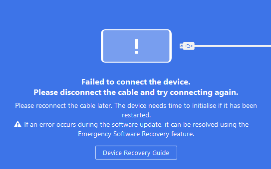

Wie genau muss ich SmartSwitch denn verwenden? Mein Gerät wird nur erkannt, wenn es eingeschaltet ist. Im Download Modus wird mir dann folgendes angezeigt:
Den Treiber habe ich installiert und den PC habe ich danach neugestartet. Mir fällt nichts mehr ein, woran es jetzt noch liegen könnte...
Hat nicht. Dient nur zur einfachen Installation der Treiber sollte aber während der Odin Nutzung nicht laufen.
