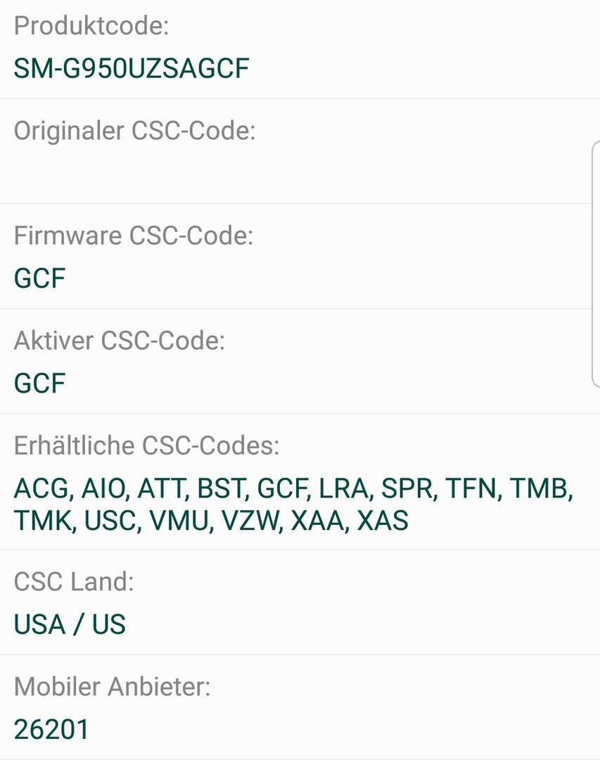

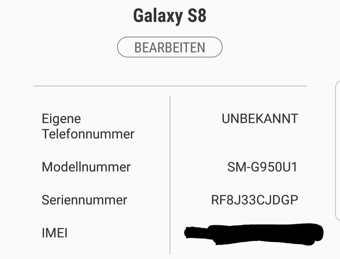

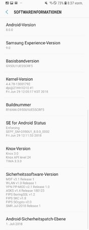

PaulPaul7 schrieb:
die Modelnummer hat ein U1 am Ende,
Zeig Mal bitte ein paar Screenshots.
Einstellungen - Telefoninfo - Softwareinformationen
Telefon App öffnen
*#1234#
eingeben.
Reaktionen: PaulPaul7
@maik005 Hi, hoffentlich habe ich alles richtig gemacht!
Screenshot_20210203-090159_DeviceKeystring.jpg Screenshot_20210203-083734_Settings.jpg
Das hier hatte ich vergessen!
Bearbeitet von: hagex - Grund: Bilder verkleinert. Gruß von hagex
@PaulPaul7
Das du ein US Modell hast ist dir bewusst?
@maik005 Nein, das wusste ich tatsächlich nicht. Ich habe es von meinem Bruder übernommen ohne großartig zu fragen. Danke für die Info!
Aber kann ich deswegen keine Updates herunterladen?
@maik005 Okay, alles klar. Sieht bei mir so aus:

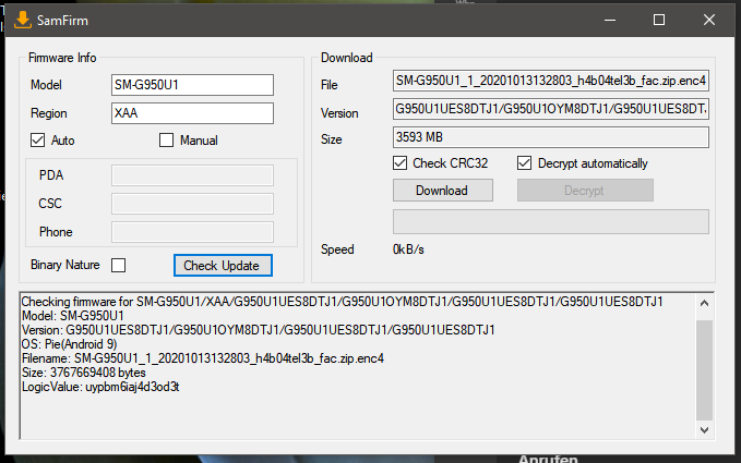

Diese Anleitung nehmen sollte gehen.
Model: SM-G950U1
Region: XAA VZW
[Anleitung] Flashen einer 4-Teiligen Firmware mit [Odin] und [SamFirm Reborn]
Dazu auch diese Anleitung beachten wie du beim S8 in den Download Modus kommst:
[Anleitung][G95xF] Samsung Galaxy S8 / S8+ - Flashen einer Firmware mit Odin (4-teilige)
Flashen mit AP, BL, CP und CSC_. Wichtig, dabei werden ALLE Daten auf dem Gerät gelöscht, also VORHER sichern!
Ich würde dir nicht die HOME_CSC empfehlen.

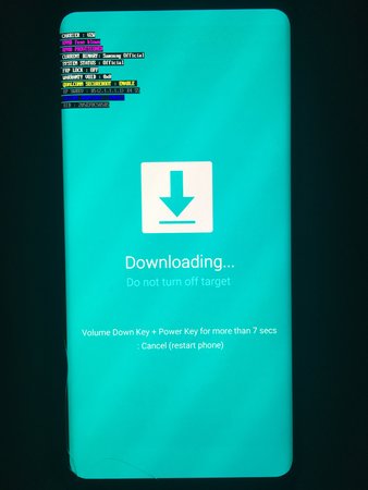

@maik005 Hi, ich bin es noch einmal. Ich habe alle Schritte genau so befolgt, wie in der Anleitung beschrieben und bin jetzt an der Stelle, an der ich eigentlich auf "Start" drücken kann. Wenn ich das jetzt aber drücke, dann gibt es verschiedene Fehlermeldungen (bzw. auch einfach gar keine):
<ID:0/009> SetupConnection..
<OSM> All threads completed. (succeed 0 / failed 1)
Manchmal bleibt er dann auch bei SetupConnection stehen und es passiert gar nichts mehr. Zwischenzeitig war ich auch einmal bei Initialization, dort bleibt er dann aber auch stehen und es passiert nichts mehr (habe mindestens eine halbe Stunde gewartet). Bin die Anleitung noch einmal mehrmals durchgegangen und habe nichts entdecken können, was ich vielleicht falsch gemacht habe. Hab es auch schon ohne/mit Administrator versucht, aber immer das gleiche Ergebnis. Mit der CSC_Home habe ich es auch einmal versucht, aber hier ging es auch nicht. Kann es vielleicht am Kabel liegen oder hat da irgendwas mit dem Treiber nicht geklappt?
@PaulPaul7
Mach mal ein Foto vom S8 wie der Download Modus aussieht.
@maik005 Sieht so aus. Der ist auch die ganze Zeit eigentlich genau so geblieben. Irgendwann stand zwischenzeitlich aber mal ein „-" unten links. Danach ist aber leider auch nichts passiert :/
Bearbeitet von: hagex - Grund: Bild verkleinert. Gruß von hagex
@PaulPaul7
Ah!
Glaub ich weiß wieso.
Die CSC des Gerätes ist VZW (Verizon Branding).
Lad Mal die VZW mit SamFirm.
(Hab aber die Vermutung, dass es diese nicht geben wird.)

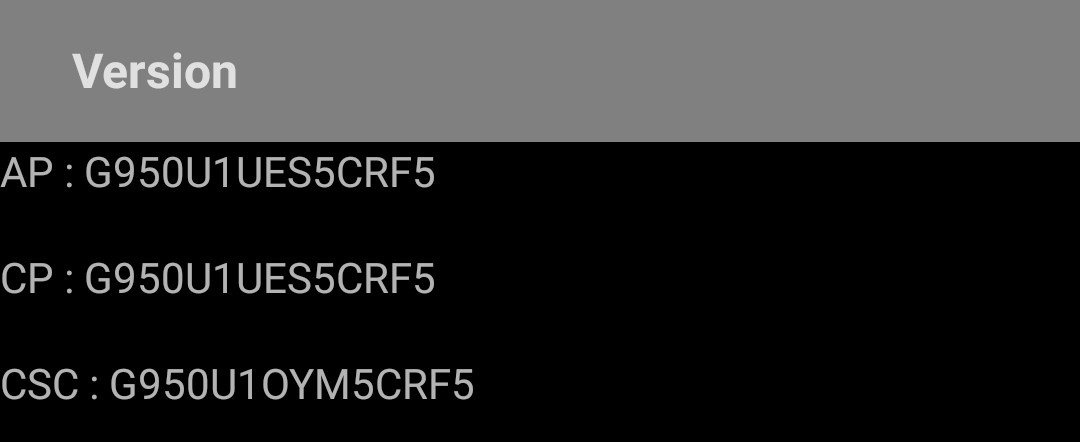

Ja der Carrier ist VZW, welche Odin Version hast Du zum flashen verwendet?
Reaktionen: PaulPaul7 und maik005
Hoffentlich mindestens 3.13.1
Ansonsten ist das ein Fehler und er muss die Waltzelle nehmen.
Wobei die ja auch bei den Anleitungen in Post #8 hier enthalten ist.
3.13.1 oder 3.14
Reaktionen: PaulPaul7 und Tanis64
Ich habe es sowohl mit Odin 3.13.1 als auch mit 3.14 versucht, hat aber zum gleichen Ergebnis geführt. Ich habe sämtliche USB -Ports und andere Kabel auch schon ausprobiert. Ich schaue mir jetzt gleich noch einmal an, ob ich irgendwo die VZW laden kann und dann schaue ich noch einmal, ob ich mit SmartSwitch irgendwas falsch gemacht habe. Danke für die vielen Antworten!
