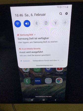

Irgendwie drehe ich mich Kreis.
Bildschirmspiegelung müsste ich eigentlich haben, denke sonst würde ich ja keine Anzeige auf meinem TV haben. Ansonsten wüsste ich nicht, wo ich diese aktivieren könnte. Am Anfang startet zwar der DeX Mode, aber durch Mouse Betätigung erscheint dann die Smartphone Anzeige.
@Rkz
Du bist im DeX Modus.
Und wie gelange ich dann in die Bildschirmspiegelung?
@Rkz
Hab ich dich gesagt....
Wenn ich Benachrichtigungen herunterziehe kommt keine solche Möglichkeit. 89F09679-F769-49F2-ACE4-97A06BB06346.jpeg
