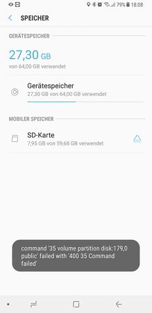

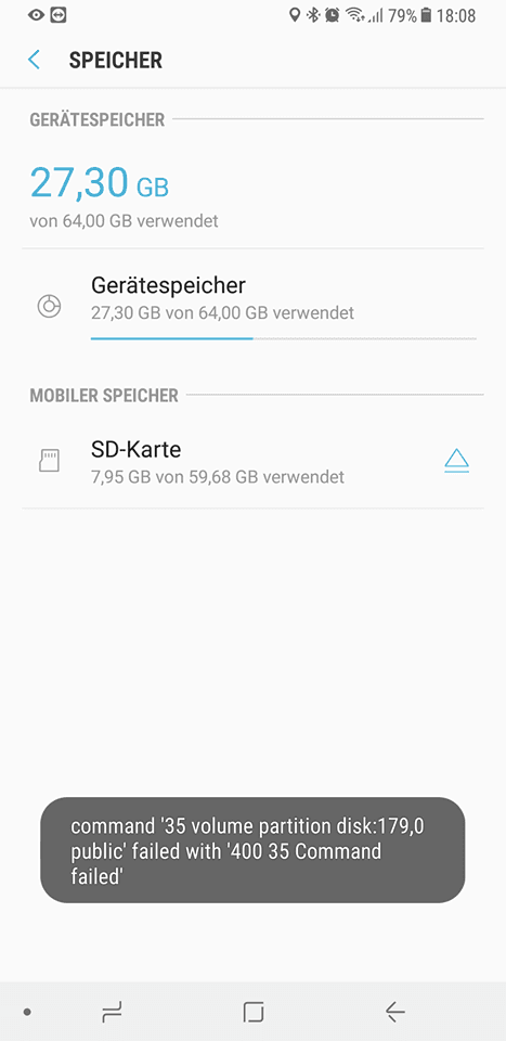

Hallo zusammen, und frohes neues Jahr.
Ich habe seit einigen Tagen massive Probleme mit meinem Galaxy S8 :sad:
Immer wieder wird das System komplett ausgelastet, und dies führt dazu das nicht mal mehr der "Zurück-Button" funktioniert.
Das ganze Gerät reagiert bis zu ~40 Sekunden überhaupt nicht mehr.
Leider ist auch keine App auszumachen die dies verursachen könnte.
Hättet ihr auf Anhieb eine Idee, oder einen Tipp wie man herausbekommen könnte was dafür die Ursache ist?
(Firmware ist die Original Telekom-Firmware G950FXXS1AQK9)
Eine App, die sowas auslöst, müsste sich als Akkuverbraucher zu erkennen geben. Fällt da keine auf?
Nein, alles ganz normal.
Deswegen hab ich auch eher eine System-App im Sinn.
Es tritt auch nur Sporadisch auf, also kann sein es ist 15 Minuten alles chic, kann aber auch sein das es innerhalb von 2 Minuten das Gerät 3-4x einfriert.
So macht das Handy aber keinen Spaß. Gibt man soviel Geld für so ein Teil aus, und dann spinnt es derart rum :sad:
Mal noch gerade was am Rande, inwieweit kann sowas denn auch von der SD-Karte kommen?
Ich habe die letzten Tage auch häufiger mal das Problem das Fotos nicht richtig gespeichert werden, etc.
Ich habe mal einen Screenshot mit dem Fehlercode angefügt, den ich erhalte, wenn ich die SD-Karte formatieren möchte:
Bearbeitet von: bandit1976 - Grund: Bild gespoilert, bandit1976
@steven83
das Problem, das fehlerhafte SD Karten solches und ähnliches auslösen gab es schon mehrmals.
Nimm mal die SD Karte raus. Ist das Problem dann weg?
Entferne die Karte dann weisst du es.
