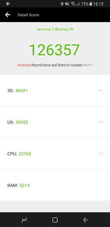

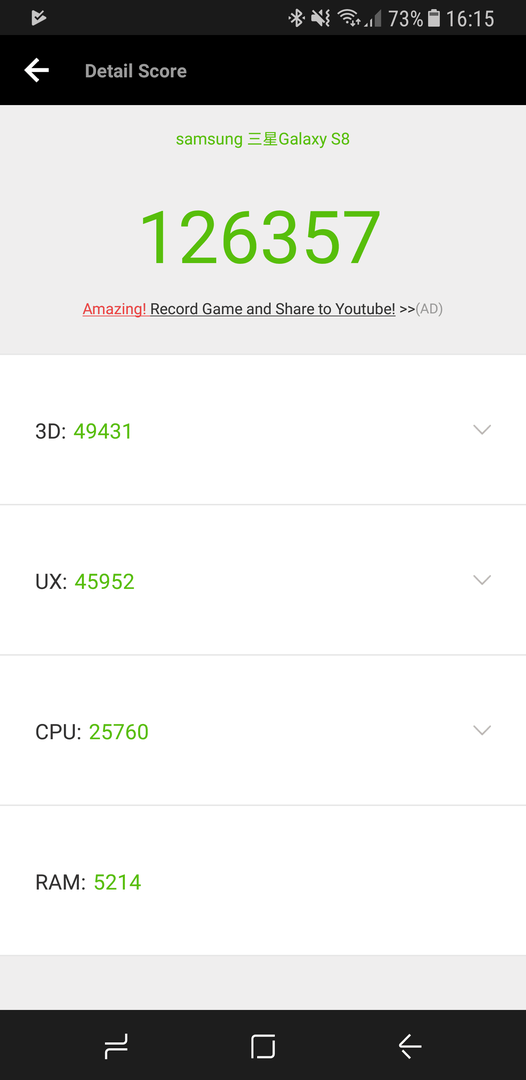

Mich würde nun mal interessieren, ob bei denjenigen, die mit der Performance unzufrieden sind, die Rukler und Ähnliches haben, deutlich andere Werte ermittelt werden?
Seit geraumer Zeit habe ich auch sehr große performance Probleme.
Ständig kommt es dazu das sich das Gerät einfach mal paar Sekunden aufhängt oder man nach betätigung des Homebuttons einfach mal 5 Sekunden warten muss bis etwas passiert. Das gleiche mit dem "aktulle Anwenungen" Button.
Was sich auch in dem Benchmark wiederspiegelt.
(Wenn ich meinen mit den anderen Benchmarks hier vergleiche)
Interessant. Alle Werte sind recht gleichmäßig niedriger als bei einem "normalen" Ergebnis. Stromsparmodus versehentlich aktiviert?
Leider nicht, darauf hab ich vorm Starten des Benchmarks extra drauf geachtet und nach dem schlechten Ergebniss nochmal kontrolliert.
Reaktionen: 398580
@Luk4s
Hilf Dir aktuell nicht, aber zumindest dokumentiert Dein Benchmark-Wert (endlich mal), dass die gefühlte Performance tatsächlich schlechter sein muss/kann bei ca. 30% schlechterem Ergebnis.
Interessant wäre nun, heraus zu finden, woran es liegt...

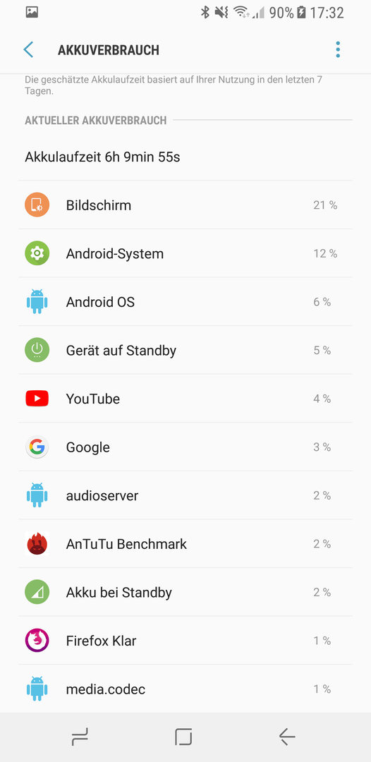

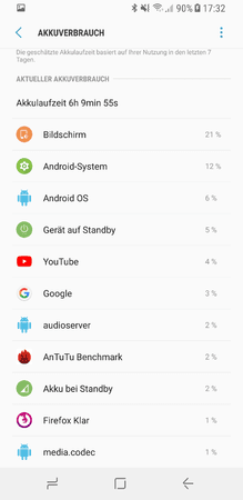

Den Samsung Virenscanner hab ich zwar nicht selbst aktiviert und wenn ich drauf gehe muss ich erstmal die Bestimmungen akzeptieren aber trotzdem steht da das vor 4h der letze Scan war. Einen anderen Virenscanner habe ich nicht installiert.
Und das mit der App ist möglich da mein Akku in letzter Zeit sehr schnell schlapp macht. Ich komme durch keinen Arbeitstag ohne zwischenladen. Aber ich wüsste nicht welche App das ist und die Verbrauchsanzeige hilft auch nicht besonders weiter.
Edit:Anfangs ging es ohne Probleme mit dem Akku, nur letzter Zeit wird es immer schlimmer. Und ein neues aufspielen der Software und Reset des Gerätes hilft nur kurzzeitig. Da ich es vor paar Monaten, aufgrund von diesem Problemen, gemacht habe.
Bearbeitet von: Taba - Grund: Bild angehängt. Gruß Taba
Android System Auslastung ist doch gut erhöht. Das bekräftigt die Theorie mit einer fehlerhaften App.

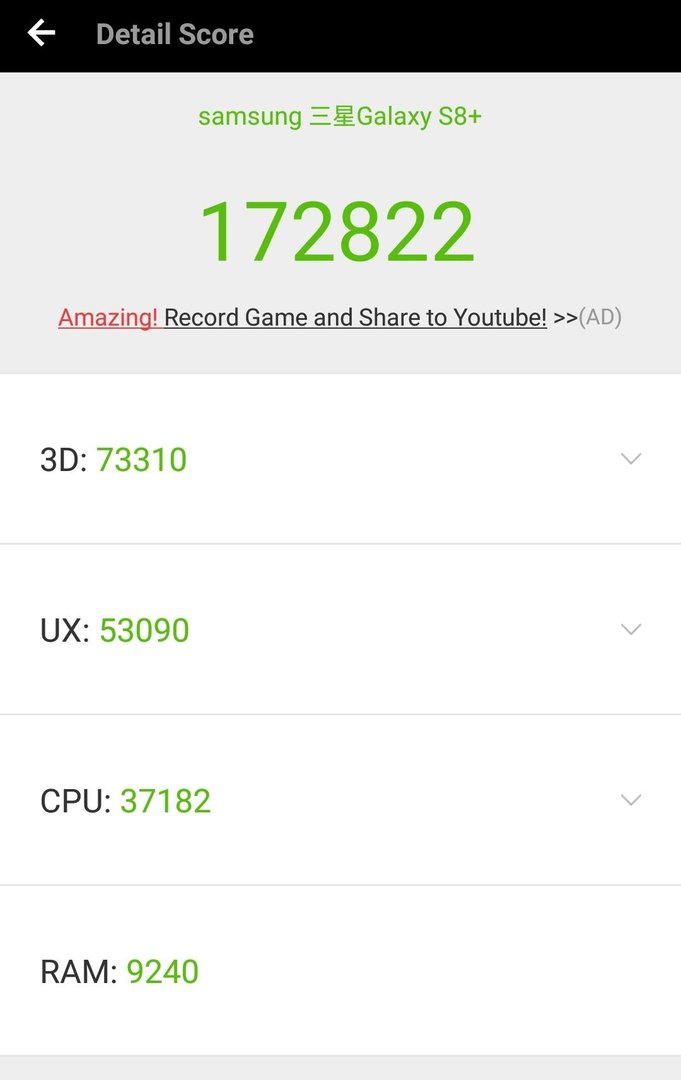

Bei meinem S8 kommt AnTuTu mit Android 7 Stock ohne zusätzliche Virenprüfer ohne Neustart ohne abgesicherten Modus oder so auf:
WQHD+ 2960 x 1440: 174261 (3D: 73056, UX: 52658, CPU: 38538, RAM: 10009)
FHD+ 2220 x 1080: 173170 (3D: 73034, UX: 51421, CPU: 38647, RAM: 10068)
HD+ 1480 x 720: 158301 (3D: 57161, UX: 51904, CPU: 38611, RAM: 10625)
Interessant, dass bei kleinster Auflösung sich deutlich kleinere Leistung ergibt, bei größter Auflösung aber kein Unterschied bemerkbar ist. Die Auflösung wirkt sich erwartungsgemäß im wesentlichen auf die Grafikleistung aus (wenn auch umgekehrt zur Erwartung, was vielleicht auf Überkompensation des Testprogramms zurückzuführen ist), was ja bei dem einen Testwertsatz der Ruklerfraktion anders war.
