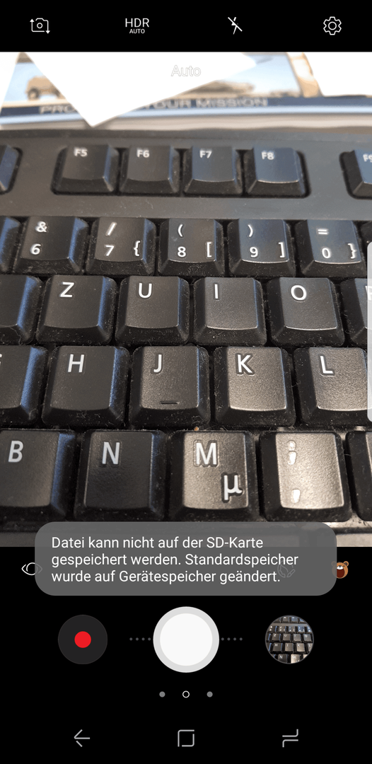

Moinsen,
hab ein Problem mit meinem S8. Hab das Problem, das ab und an der Standartspeicher der Kamera auf den Gerätespeicher geändert wird. Ich kann es denn zwar wieder umstellen auf die SD-Karte, aber sobald ich ein Bild mache, wird es wieder umgestellt. Nur nach paar maligem Neustarten bleibt die Einstellung wirksam.
Woran könnte das liegen?
anbei noch ein Screenshot der Fehlermeldung.
Bearbeitet von: maik005 - Grund: in das passende Thema verschoben. Gruß maik005
@dnz eventuell fehlerhafte/defekte Speicherkarte
@RS1977 ich kann voll und ganz, auch wenn der fehler aufgetreten ist auf meine Speicherkarte zugreifen
Vielleicht ist sie so langsam, dass das S8 sie nicht mag?
@Taba also laut der App A1 SD Bench
Lesen: 60,8MB/s
Schreiben: 16,6MB/s
sollte in meinen Augen völlig ausreichen oder?
Im Zweifel entscheidet das S8, ob die Schreibgeschwindigkeit ausreicht...?
Weiß jemand, ob das Gerät ähnlich wie bei der Serienbildfunktion auch für die normale Kamerafunktion "beschließen" kann, dass die SD Karte zu langsam ist??
@hnz
Für Dich bleiben 2 Möglichkeiten. Andere Karte versuchen oder ab und zu die Bilder verschieben.

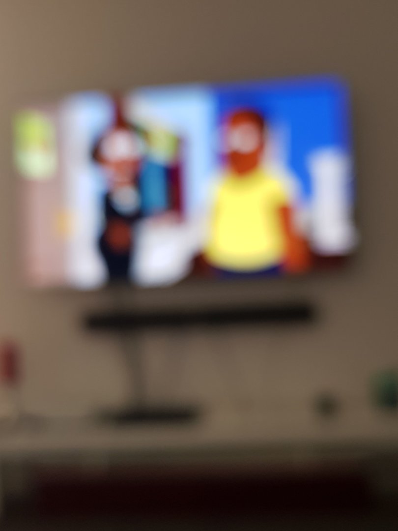

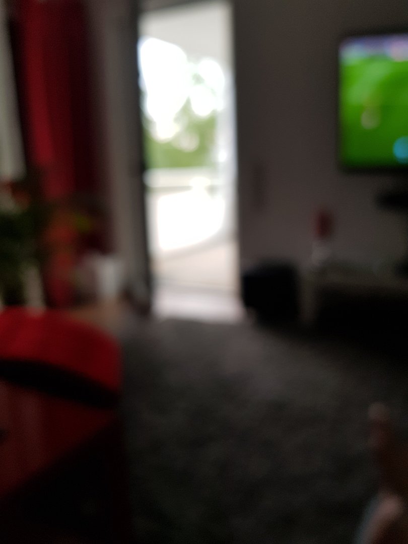

ich habe mir vor einigen Tagen das S8 gekauft.
Mein Problem ist wenn ich Fotos machen möchte und die Kamera starte ist die Auflösung unscharf. Ich schließe dann die Kamera öfter einmal bis plötzlich die Auflösung wieder ganz normal ist.
Kennt jemand das Problem ?
Ist das ein Bug oder habe ich ein fehlerhaftes Handy?
Habe mal ein Foto beigefügt.
Klingt leider nach einem fehlerhaften Handy.
Kannst Dich hier im Thread mal rückwärts durcharbeiten - Du bist nicht der erste/einzige mit dem Ärgernis.
Das mit dem defekten Autofokus hatte ich auch. Schnippe mal mit dem Finger etwas fester gegen das Handy... Damit konnte ich die hängende Mechanik wieder lösen und gut wars. Aber der Fehler kam immer wieder. Habe das Gerät innerhalb der ersten 14 Tage dann getauscht. Neues Gerät ok
Der Fehler mit dem nicht funktionierenden Fokus scheint momentan relativ häufig aufzutreten. Habe jetzt in diversen Foren und bei Facebook + Reddit mehrfach davon gelesen. Bin selber auch schon mehrmals betroffen gewesen. Irgendwann funktioniert es dann wieder. Ist natürlich irgendwie nicht so richtig geil.
Interessant davon zu lesen. Bei mir ist das auch schon ein paar mal aufgetreten. Ich dachte bislang jedes mal, dass die Linse oder der Laser-Sensor daneben verschmutzt seien und habe das jedes mal gereinigt. Es hat dann aber auch manchmal mehrere Versuche gedauert, bis die Kamera scharf fokusiert hat.
Beim nächsten mal werde ich das mit dem anschnippen mal testen.
Letztes Jahr hatte ich noch das HTC 10. Da hatte ich das gleiche Problem auch ab und zu mal. Bislang habe ich es aber immer wie gesagt als verschmutzte Linse vermutet.
Mal im Auge behalten.
