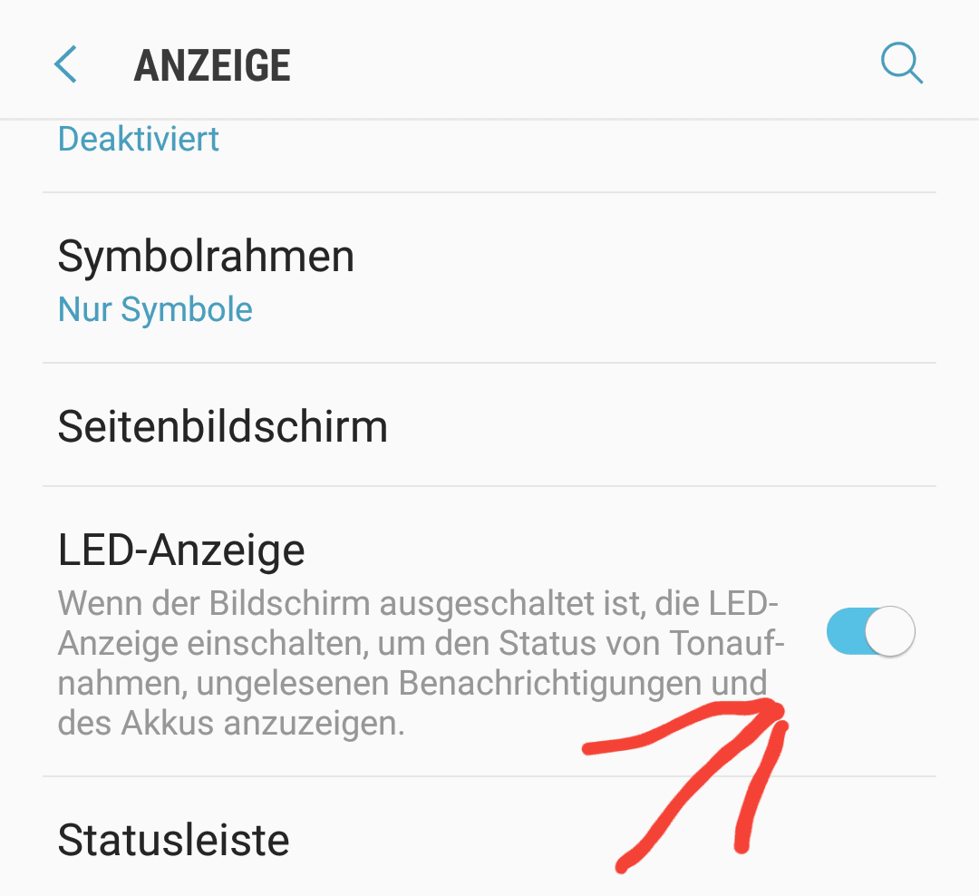

Ich habe das Problem, dass meine Status-LED bei Whatsapp und anderen Apps nicht leuchtet, wenn ich Nachrichten bekomme.
Die LED ist aber intakt, sie leuchtet z.B. wenn ich das Ladegerät anschließe.
Unter Einstellungen ist LED angeschaltet, in z.B. Whatsapp auch.
Ich habe die Farbe für Whatsapp auf grün geändert. Kann es daran liegen?
Edit: Apps für die LED habe ich nicht installiert. Möchte ich auch eigentlich nicht, da die LED bei meinem alten S4 immer funktioniert hat. Kann ja nicht sein, dass das beim S8 auf einmal nicht mehr geht.
Danke schonmal
Hast Du die LED-Benachrichtigung vielleicht aus geschaltet?

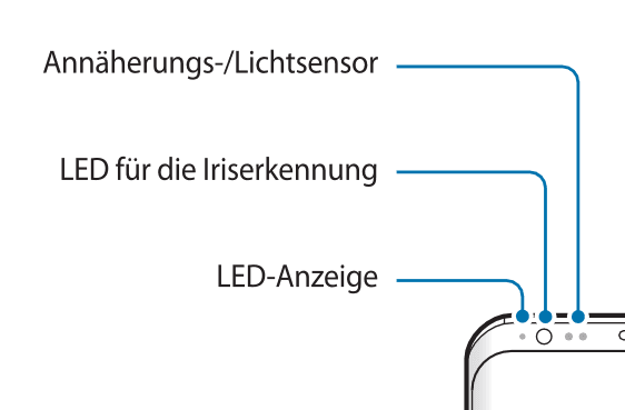

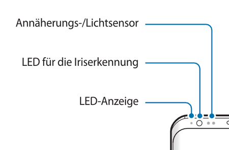

ich habe auch das Problem mit der LED. Mit *#0*# funktioniert die LED nicht, beim Laden etc. auch nicht.
ABER: habe gerade festgestellt, beim Erfassen der biometrischen Daten (bei den Einstellungen, Security, dort bei Iris-Scanner) leuchtet die LED rot!
Vielleicht kann das jemand verifizieren.
Dachte auch, es sei ein HW-Problem, nun deutet es eher auf ein SW-Problem hin.
Bearbeitet von: bandit1976 - Grund: Bitte die Rechtschreibung beachten!
Das wird die IRIS Led sein die da rot leuchtet.
Ja, sie liegen nebeneinander. Die rechte ist deutlich größer.
