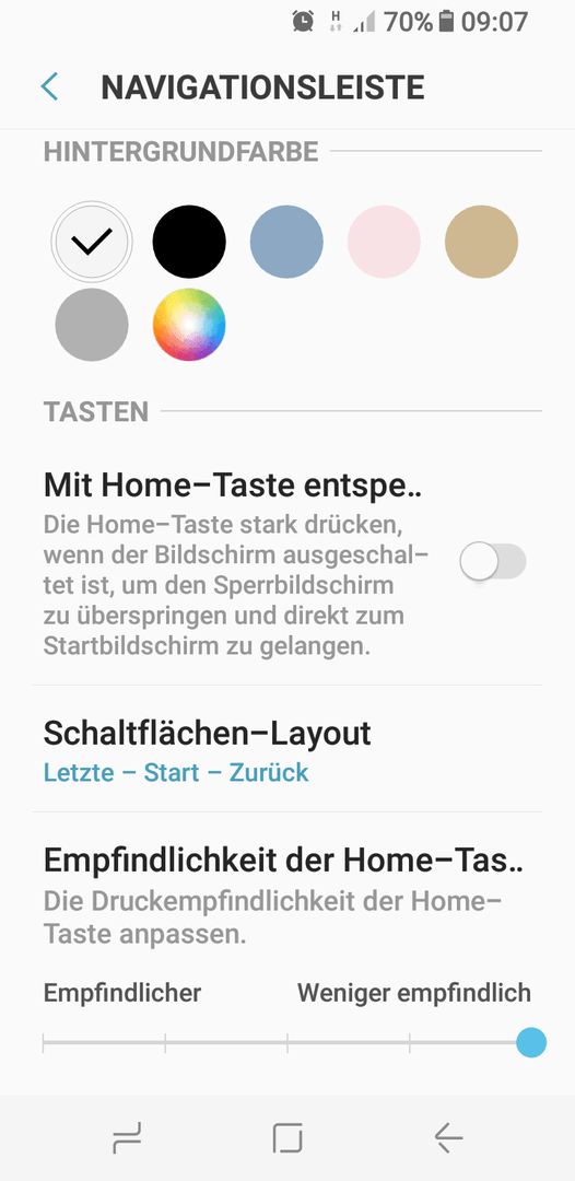

Verringere mal oder erhöhe die intensität des Druckpunkts.
Ich habe schon alle Intensitätsstufen versucht. Der Fehler bleibt.
Aber Danke für die Antwort.

Empfindlichkeit der Home-Taste habe ich bereits auf die geringste Empfindlichkeit gestellt. Testweise habe ich gerade mal eine stufe empfindlicher gestellt.

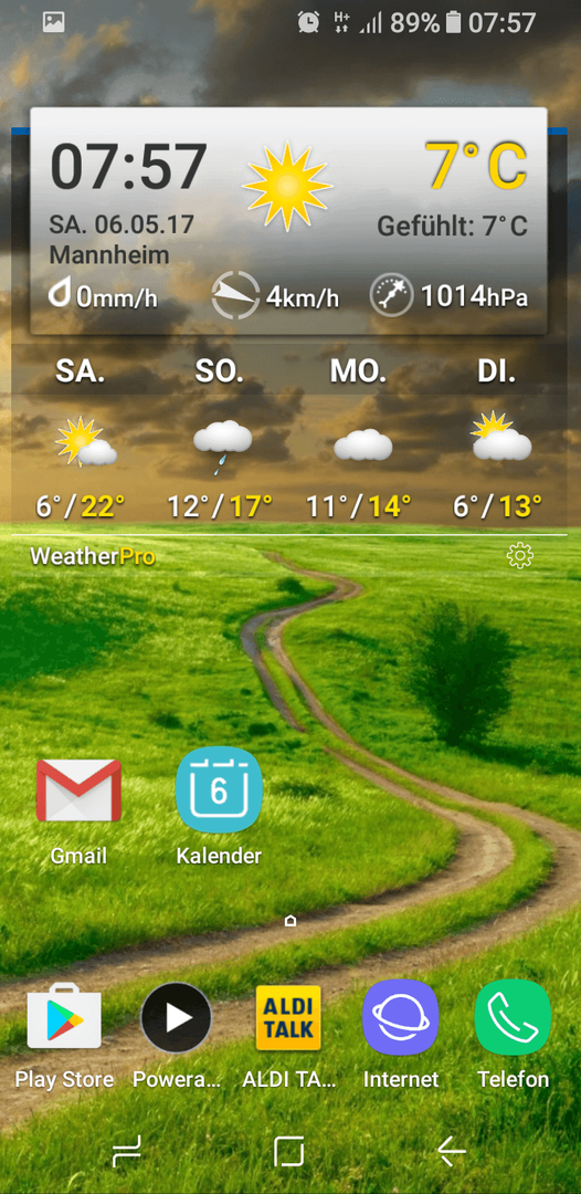

@Joscha Wenn du mit bxActions die Taste mit dem Vollbildmodus belegst kannst du die untere Leiste immer und bei jeder App ausblenden selbst im Homescreen. Der Drucksensitieve Butzon funktioniert aber dann weiterhin. Ich poste gleich mal ein paar Bilder.
Die Screenshots sind jeweils einmal mit Leiste und einmal ohne
