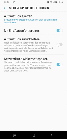

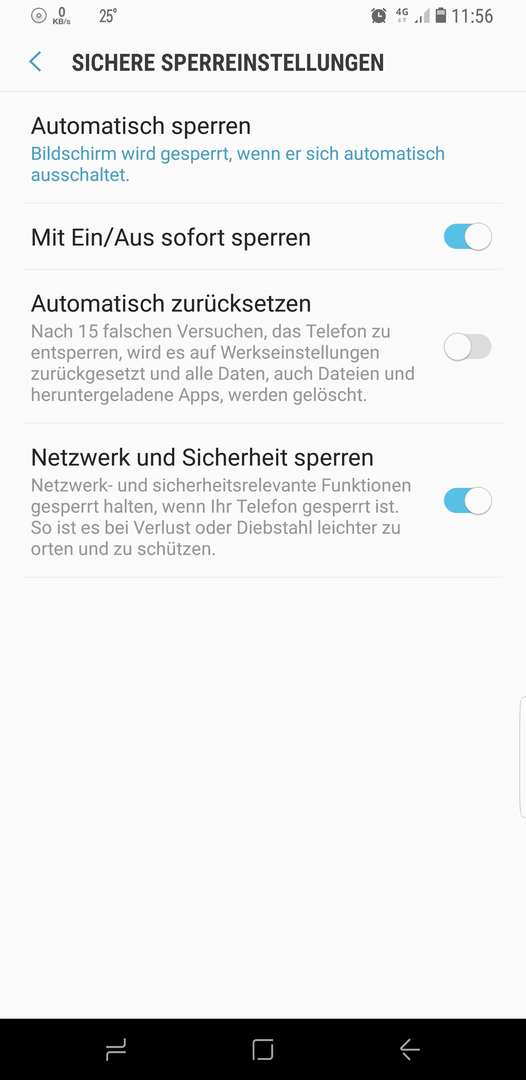

Hallo Android Hilfe Community.
Bei meinem Samsung Galaxy S8+ entsperrt sich das Handy immer automatisch in meiner Hosentasche und macht entweder Bilder schickt Nachrichten oder ähnliches.
Das Handy ist gesperrt mit Muster und Gesichtserkennung.
Außerdem habe ich diesen Hosentaschen Bildschirm Aktivierungsschutz aktiviert.
Hat jemand ein ähnliches Problem oder eine Lösung für mich?
Grüße
Marco
Hatte ich auch ne Zeit lang. Habe es nicht mehr seit ich in den sicheren Sperreinstellungen beim oberen Punkt ein "sofort" gesetzt habe. Und der 2. sollte auch aktiviert sein.
Bearbeitet von: xmrr3dx - Grund: Bild gespoilert - Gruß xmrr3dx
Super, Danke!
Du könntest zusätzlich in den Einstellungen unter Anzeige/Navigationsleiste die Empfindlichkeit der Home-Taste auf weniger empfindlich stellen.
