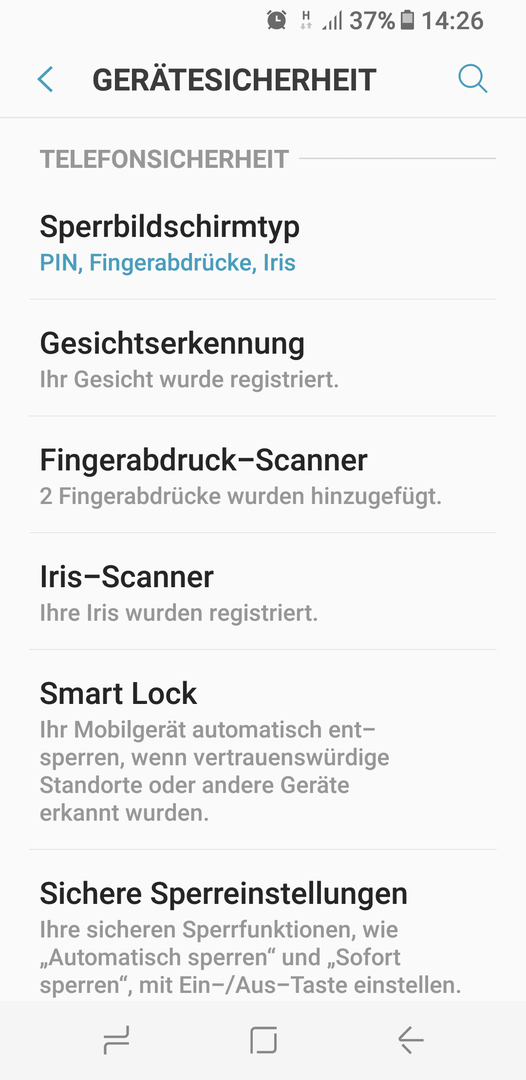

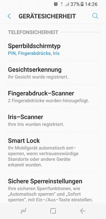

@Tihas und mach mal ein Screenshot von deinen Sichheitseinstellungen.
Wie ich bereits vermutet habe ist "Smart Lock" aktiv.
Schau mal unter Einstellungen - Gerätesicherheit
Wenn du das Gerät neu startest musst du aber deinen PIN zum entsperren des Geräte bzw. das Muster eingeben?!
Ich meine nicht den PINfür die SIM Karte - den musst du ja sowieso beim Neustart eingeben sofern dieser aktiv ist.
Reaktionen: Miss Montage
Interessehalber: Woran erkennst du das?

Ja vertraunswürduger Ort war wohl aktiv nun geht's wieder puuuuuu dachte schon vielen Dank
