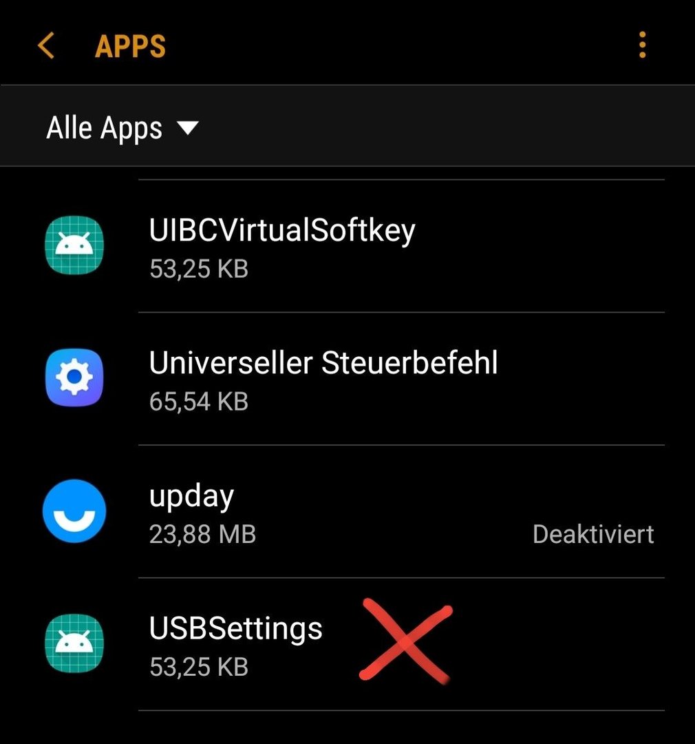

Es kann helfen, den Speicher der USB Settings zu löschen. (Habe ich inzwischen mehrfach gelesen, musste es selbst aber noch nicht versuchen.)

Werd das Ganze dann mal ein wenig beobachten und bei erneut erscheinender Meldung die USB Settings zurück setzen/löschen....

Habe jetzt den Speicher vom usb gelöscht ohne Erfolg.
