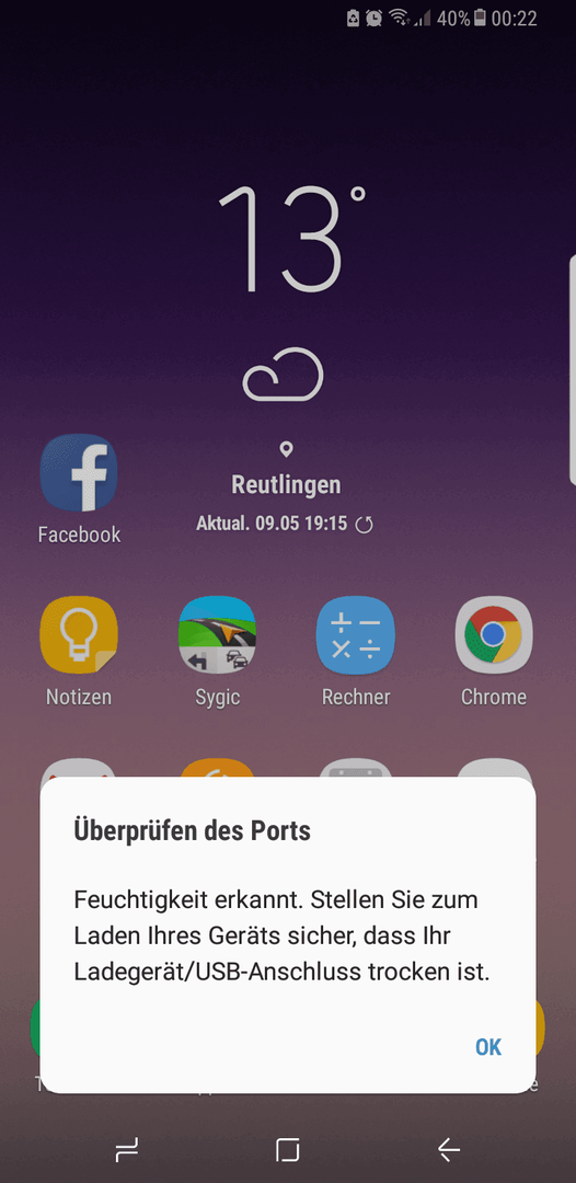

Also mein s8+ lässt sich nicht mehr laden. Angeblich Feuchtigkeit erkannt. Gerät und Ladestecker sind trocken. Selbst nach Stunden das gleiche. Hat jemand eine Idee? Ich könnte einfach nur K......

Mal ein anderes Ladekabel probiert? Ist vielleicht etwas staub/Dreck im Ladeanschluss des S8 oder im USB-C Stecker des Kabels?
Hatte das Gerät jemals Kontakt mit Flüssigkeiten?
Reaktionen: BeLuckyLady
Entweder das mal probieren oder einfach mal neustarten. Kann vielleicht auch nur ein Softwarefehler sein.
Also gestern hat es geregnet und dann sind schon Topfen aufs Display. Aber dann wollte ich laden ging nichts mehr. Alles ausgepustet mit Pinsel usw... ungefähr 3 Stunden lang selbe Meldung. Dann ging es plötzlich wieder. Es ist so als ob er nach Feuchtigkeit eine Zeitsperre hätte. Selbst ausschalten brachte nichts. Föhnen mit leichter Wärme auch nichts. Aber nun tut es wieder 1A ohne Probleme. Ich tippe auf eine Zeitsperre.
Beim s7e wars ein anderes Problem. Da hat es sporadisch langsam geladen mal mal nicht usw.... Beim s8+ scheint eine Zeitsperre zu haben.
Das kann gut sein. Wenn er Feuchtigkeit erkennt (vermutlich durch einen leichten Strom zwischen den Kontakten im Anschluss) wird das Laden für eine gewisse Zeit gesperrt und dann erneut geprüft ob der Anschluss trocken ist.

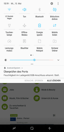

So sass jetzt gemütlich auf der Couch. Es erscheint plötzlich folgende Meldung.
Hab mir vor 10min die Hände gewachsen das Handy war nicht dabei. Und jetzt geht's Theater wieder los. Ladefunktion gesperrt. Na super.
Abscheinend reicht die Berührung des äusseren USB Ports aus mit dem kleinen aufliegenden Finger. War gestern im Regen auch so.
Es scheint also normal zu sein. Feuchte Hände reichen dann ist die Ladefunktion geaperrt.
