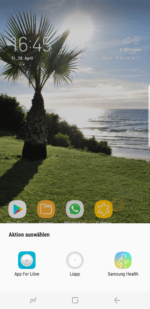

Bin ebenfalls der Meinung, daß der schwarze Peter bei Samsung liegt. Weil bei meinem alten Note4 das erwähnte App-Auswahlmenü erscheint, sowie ich mich dem Sensor nähere. Beim S8+ passiert gar nichts. Vielleicht irgendeine Sicherheitseinstellung?

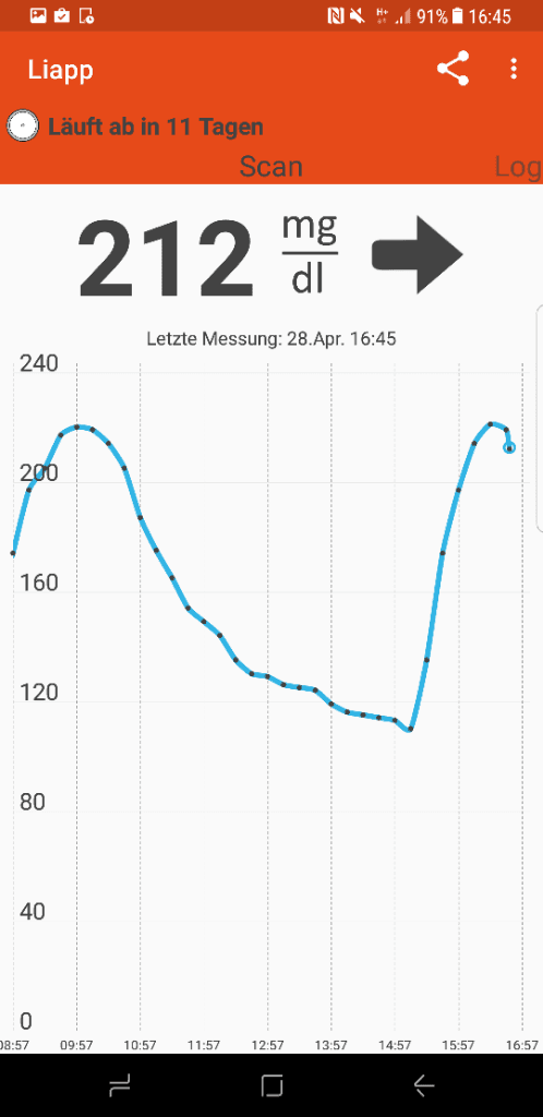

Also, ich habe gestern mein zweites S8 Plus bekommen und siehe da, mit der alten Firmware kann der Sensor gescannt werden. Hab Drittanbieter Apps genutzt und alles klappte. Also, klare Sache, kein Hardwarefehler. Da muss Samsung nochmal ran. Schriftliche Antworten habe ich leider noch nicht von Samsung. Im Anhang mal der Beweis.
Halte Euch auf dem Laufenden. Das erste S8 Plus geht zurück an Samsung.
Beste Grüße
Bearbeitet von: bandit1976 - Grund: Bilder gespoilert, bandit1976
