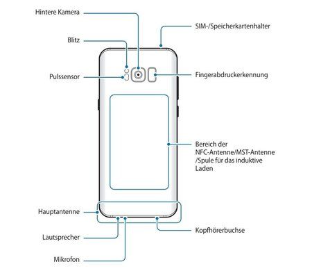

Wo genau sitzt beim S8 eigentlich die NFC Antenne im Gerät? Das ist interessant zu wissen wenn man mit dem Ding im Laden bezahlen will, und das Terminal nicht direkt das Handy erkennt.
Sitzt genau mittig auf der Rückseite.
Schöne Zeichnung, sowas hatte ich gesucht aber auf die Schnelle per Google nicht gefunden, danke.

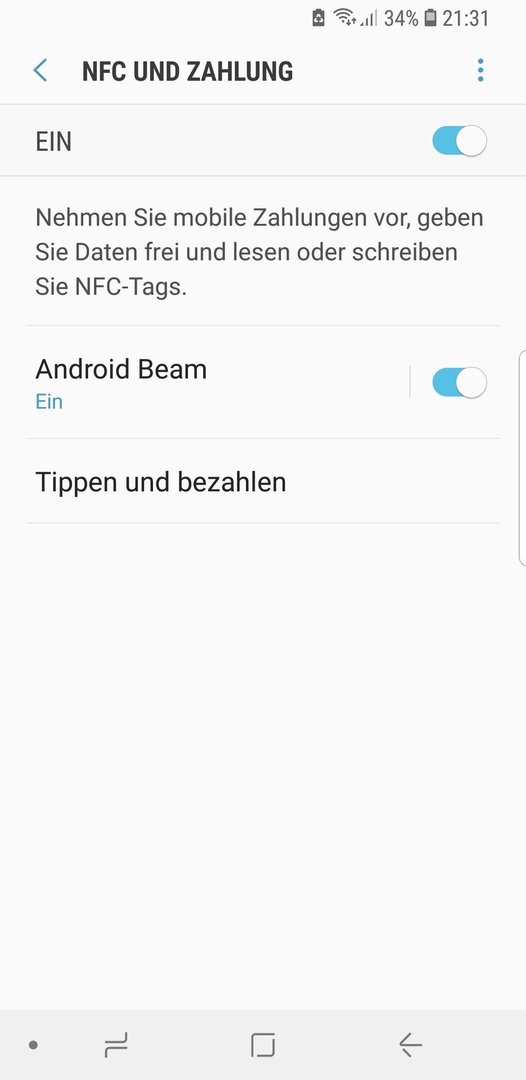

Ich hab dasselbe Gerät und schon x-fach per NFC bezahlt (Google Pay mit Paypal); zu deiner konkreten Frage, ja, ich habe die drei Punkte im 'NFC und Zahlung'-Display, drücke ich da drauf erscheint nur: 'Standard-NFC-Methode', also nichts zum auswählen.
Siehe Bild:

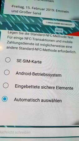

@jukel
Das ist es was @limuc meint ;)
