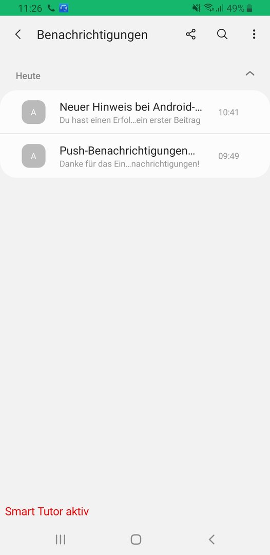

Samsung hat mir geholfen über smartotur app folgendes Problem wie man es behebt verstecke Cookies deaktivieren im jeden Browser und Benachrichtigungen bei jedem Browser löschen sollte es nicht mehr kommen der Ton
@maik005 habe schon was zusammen gefasst bei mir kommt nicht mehr der Ton

habe alles erklärt alles behoben !!!

liegt am browser must einstellungen deaktievieren hat samsung heute bei mir gemacht gebe es weiter hier
@TECHNOBOY2007
Und du glaubst, nur weil es bei dir die Lösung war ist die Problemursache auch bei allen anderen identisch?!
@maik005 man kann es ja probieren da jeder das gleiche problem hatte ich dachte es zu mindest hört sich ja nach meinen s8 auch an deswegen habe ich mich ja angeschlossen
