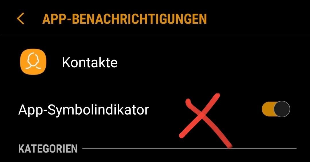

Gib der Kontakte-App die Möglichkeit Benachrichtigungen anzuzeigen und das Ärgernis sollte aus der Welt sein.
Ist aktiviert. Funktioniert ja auch manchmal.
Funktioniert es ohne "Professionell Reminder"?
Nein

Habe einen Tipp: löscht mal beim "BadgeProvider" den Cache und die Daten, danach Tel. neustarten und alles ist wieder gut !
Reaktionen: mobifit und tatoe
