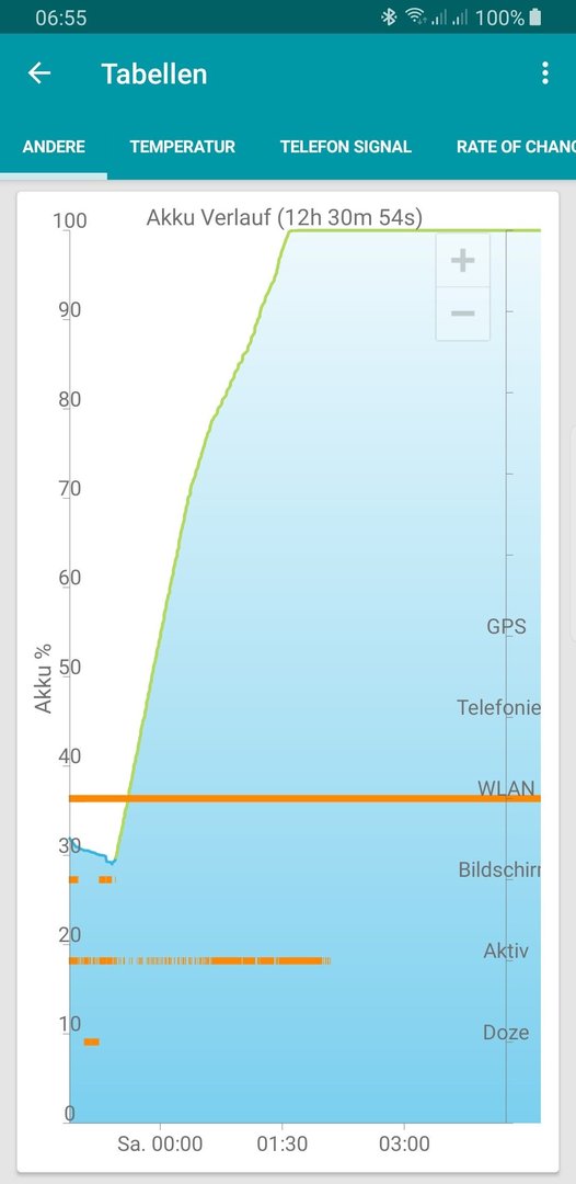

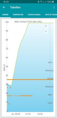

So,
Habe gestern einen Reset durchgeführt und nur gsam zur Überwachung installiert. Nach der Einrichtung wurden kaum relevante Einstellungen vorgenommen.
Es scheint so, als ob mein Problem nicht gelöst ist.
Auf dem Screenshot kann man erkennen, dass das Gerät weiterhin bei Nichtbenutzung sehr aktiv ist...
Der Doze-mode scheint sich komplett zurück zu halten...
Bleibt nur noch die Vermutung, dass sich mein Gerät zu einem "Montagsgerät" entwickelt hat...?
