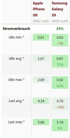

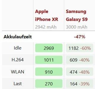

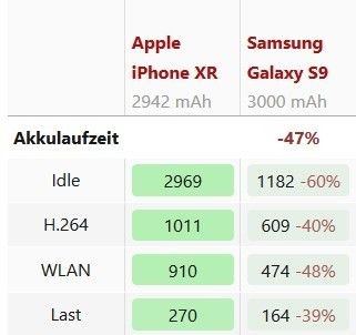

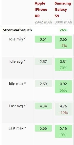

Weiß jemand was man machen muss um ein Akku Verhalten wie bei Apple zu bekommen?
Das S9 hat einen gleichgroßen Akku wie das XR aber die Laufzeiten sind bei Apple mehr als doppelt so gut!
Der Stromverbauch ist sowohl bei Idle als auch bei Last bei Samsung besser. Wie kann das sein?
Klar ist die erste Antwort meistens weil "Apple Hardware und Software bastelt...", aber mal Hand auf das Herz. Die bei Samsung sind doch nicht so blöd und die passen Android auch massiv an und nehmen sich dafür viel Zeit und krempeln das ganze OS um.
Eigentlich müsste es doch an den Apps liegen. CPU und System kann es ja nicht sein da sonst der Stromverbrauch auch im Test höher sein müsste.
Vielleicht die laufenden Apps in den Entwickler Einstellungen beschränken? S Health kann man auch runterwerfen aber Apple hat ja auch ne Health App?! Die Handy's können auch fast das gleiche (Whatsapp, Email,...)
Vielleicht kann hier mal jemand eine Antwort geben der beide Handys besitzt und sagen kann was die jeweils anders machen (Verhalten).

@Bf 109
das macht einfach keinen Sinn.
Angeblich identischer Verbrauch aber extrem unterschiedliche Laufzeiten...
Test Apple iPhone XR Smartphone
Bei Apple kommt einfach vieles zusammen. Bei Samsung läuft einfach mehr aktiv im h8ntergrund, was bei Apple eingefroren wird, die extrem niedrige Auflösung bei Apple etc....

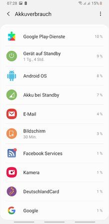

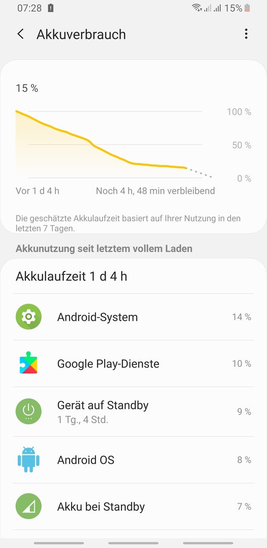

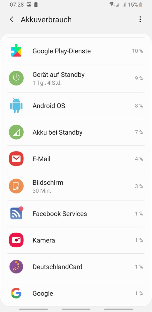

da ich seit einigen Wochen Probleme mit meine S9 Plus bzgl. der Akku Laufzeit habe und ich es nicht lösen kann wollte ich hier Nachfragen.
Meine SOT ist relativ durchwachsen an manchen Tagen erreiche ich eine SOT von 3 std. Dies dann vor allem bei YouTube Nutzung der Kamera App und ein wenig telefonieren und whatsap.
Gestern Nacht um ca. 3 Uhr habe ich mein Handy vom Netz getrennt mit 100 %. Gestern war ich den ganzen Tag beschäftigt mit anderen Sachen konnte das S9 plus fast gar nicht nutzen.
Jetzt bin ich bei ca. 13 %. Ohne aktive Nutzung es muss an etwas liegen. Habe mal ein paar Screenshots angehangen.
Habt ihr ein paar Tips für mich?
@Early09
Relativ eindeutig:
Deine Playdienste spinnen.
Würde sie einmal deaktivieren (dann werden sie gen "Werksversion" getauscht) und gleich anschließend wieder aktivieren (dauert etwas, aber sie werden im Hintergrund wieder aktualisiert).
Danach müsste Ruhe sein.

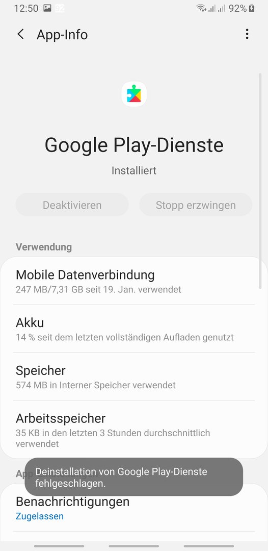

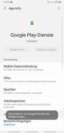

Die Playdienste lassen sich nicht auf die Werksversion zurück setzen. Siehe auch den Screenshot. Muss ich noch etwas beachten? Habe es über den Menüpunkt, oben rechts, versucht.
@Early09
Administratorrechte der PlayDienste deaktivieren.
Einstellungen - Biometrie und Sicherheit - Andere Sicherheitseinstellungen - Geräteadministrator Apps -
"Mein Gerät finden" dort ausschalten, dann müsste es gehen.
Bei der Aktion wird auch Google Pay von deinem Gerat entfernt und eine verbundene Android Wear Smartwatch muss neu verbunden (und die Uhr selbst neu eingerichtet?) werden.
