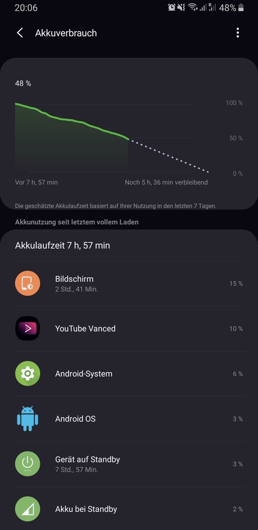

Also die Prozentangaben der Verbraucher in der Übersicht stimmen nicht. Wenn man alle zusammenzählt müsste man auf 100% kommen, das ist aber schon seit langer, langer Zeit nicht mehr so.

@Timeless da sind kleinere Verbraucher nicht mit aufgezählt, nur die relevanten Verbraucher. Ist auch völlig ausreichend

Doch, früher wares so. Da hatte bei mir der Bildschirm teilweise über 50% und wenn ich alle Verbraucher zusammenzählte kam ich immer auf hundert Prozent. Dass die nicht so ist besteht erst seit Oreo oder sogar KitKat, bin nicht ganz sicher.
@Timeless
und das S9 kommt ab Werk mit Oreo.
Daher war es beim S9 nie so ;)
@maik005
Eben, umso schlimmer. Bei früheren Android Versionen ging das doch auch, wieso heutzutage nicht mehr?
