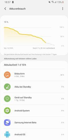

Mittlerweile denke ich, bringt der Nachtmodus in Sachen Akkuleistung nichts.
Kommt drauf an.
Als ich es mal ohne Nachtmodus probiert habe kam ich so eben über den Tag, aktuell mit reicht es wieder locker.
Macht mehr aus als ich dachte.
Reaktionen: amar7 und Ingrimmsch
