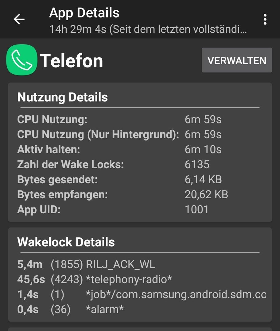

Dein "Feind" heißt ProxyController.
Keine Ahnung was der Auslöser sein könnte, aber das Teil taucht bei mir nicht mal auf...

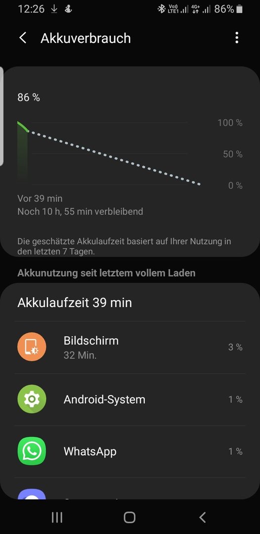

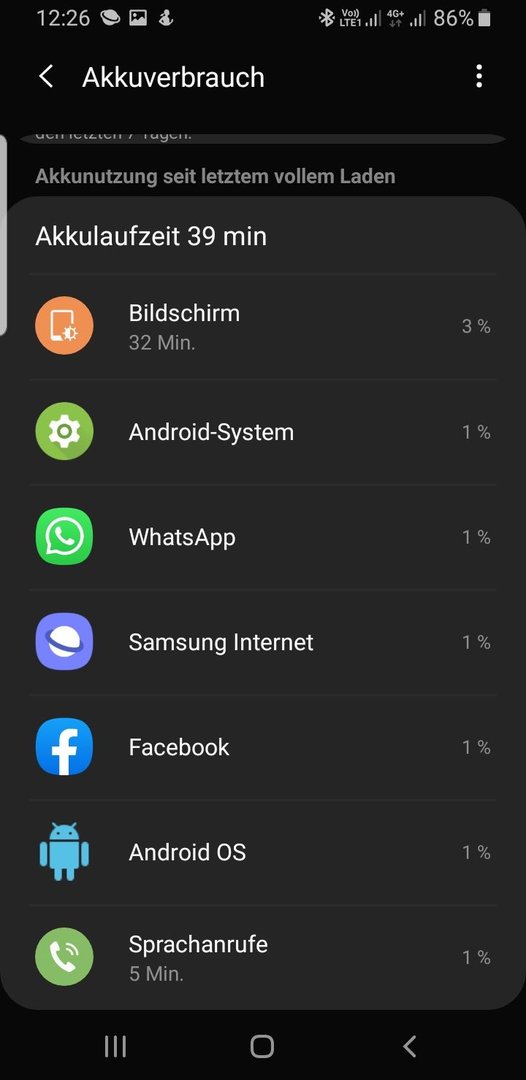

Laut mehreren Seiten und Foren sollte das Gerät sich nicht so benehmen. 1 Tag sollte drin sein, aber wenn ich mein Handy abstecke und es eine halbe stunde gering ohne zu spielen nutze, verbraucht er mir 12%.
Weiteres, ich war gestern mit einem Kollegen nachts unterwegs, der das gleiche handy hat. Er hatte 69%, ich 81, am ende hatte er 41% und ich hatte ca. 50%. (er hat das handy l
öfter benutzt) Dabei war ich auf Mittleres Energiesparen und er auf optimiert. Auf optimiert hat er mir in den ersten 5 minuten direkt 4% verbraucht.
Einen Akku Tausch hab ich hinter mir, es hat sich verbessert aber ist immernoch nicht das gelbe von Ei. Mein iPhone X hat irgendwie deutlich besser gehalten.
Ich hoffe ihr könnt mir Paar Tipps geben. Anbei noch 2 Fotos wie der Verbrauch nach 30 Minuten ausschaut und das ist meiner meinung nach wirklich abnormal!
