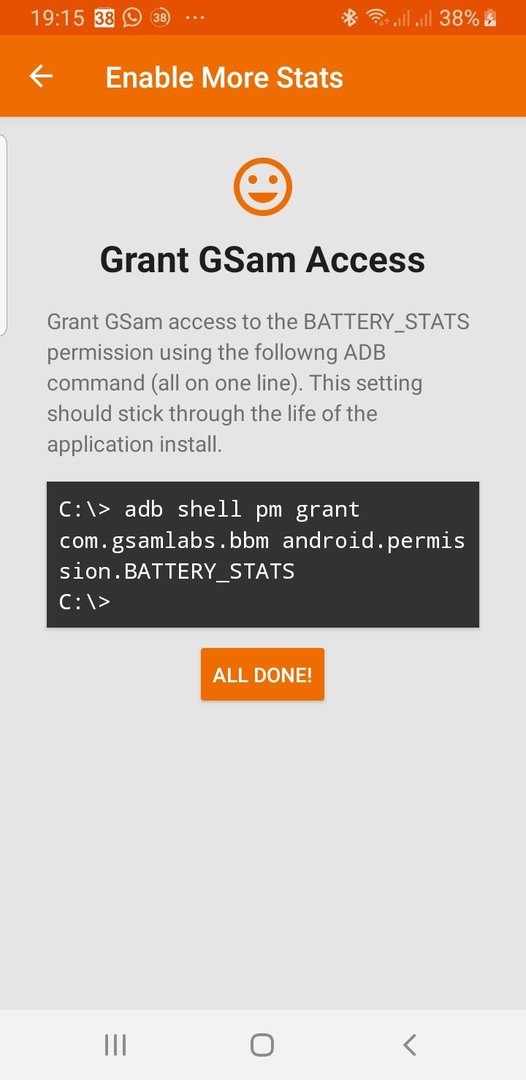

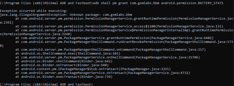

@LonzoX Also ich habe es jetzt versucht, es kommt immer die gleiche fehlermeldung.

@SpeedFlasher
Hast Du USB Debugging in den Entwickleroptionen aktiviert?
@SpeedFlasher
Rechtschreibung ist wichtig...
es heißt nicht gsmlabs sondern gsamlabs

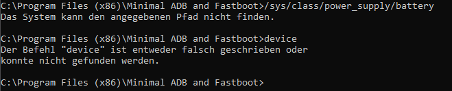

Ich hab das mit dem adb shell cmds jetzt auch versucht, komme aber leider nicht weit.

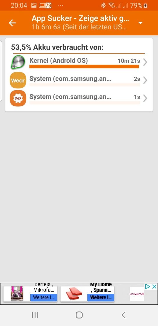

@maik005 Empfang ist und sollte nicht die entschuldigung dafür sein, dass mein handy Batterie trinkt wie wasser. : D

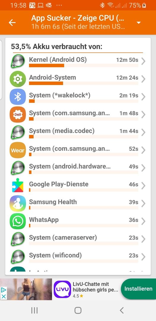

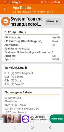

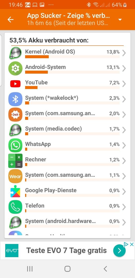

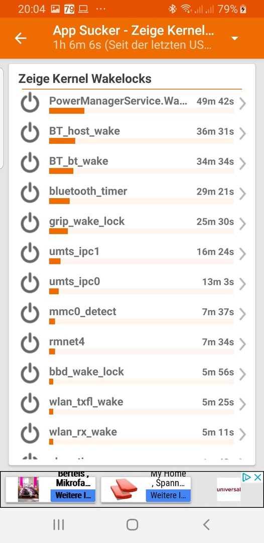

Nun gut, ich hab weitere Screenshots gemacht.

@maik005 Ich hab alles geschickt was @LonzoX verlangt hat und das mit dem adb shell hab ich nicht so ganz verstanden.

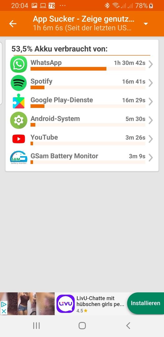

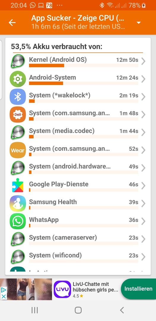

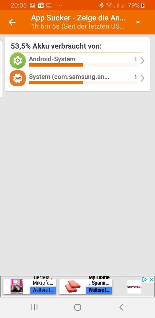

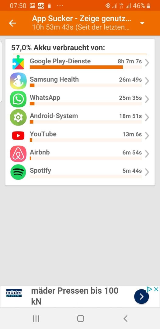

Wenn der 7. Screenshot sich auf nur die 1 Stunde 6 Minuten bezieht, dann spinnt da irgendwas gewaltig. Noch erkennen meine GSam Kenntnisse aber nicht was es sein könnte.
Lass mal ein paar Stunden mehr laufen und packe in jedem Fall immer den Startbildschirm der App als Screenshot bei.

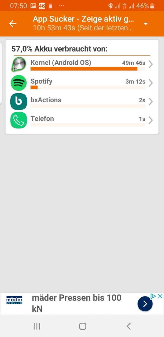

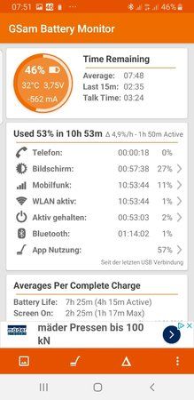

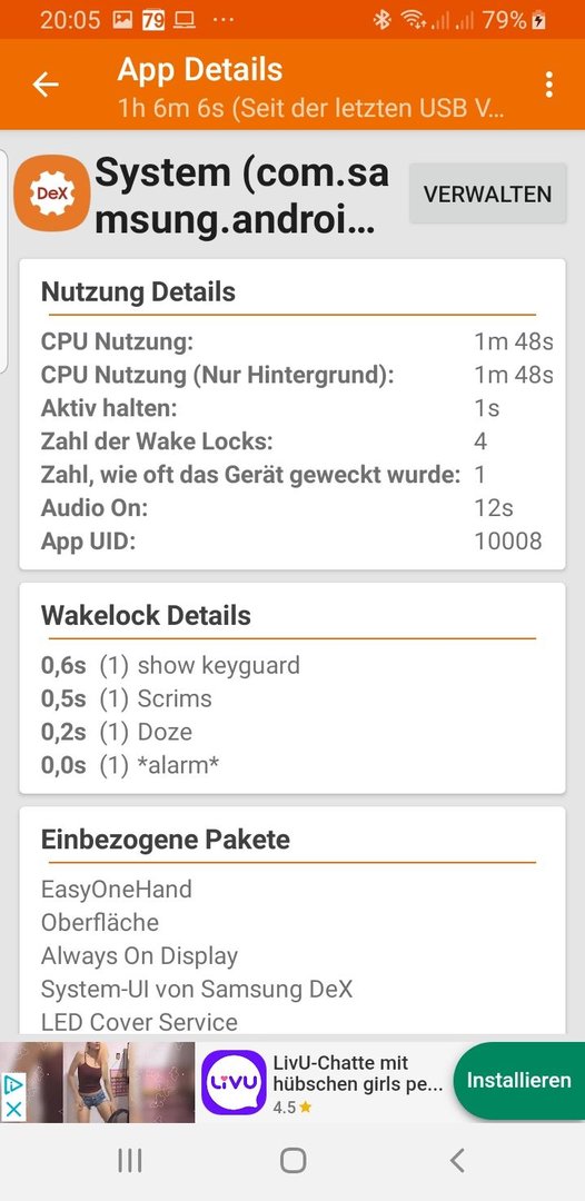

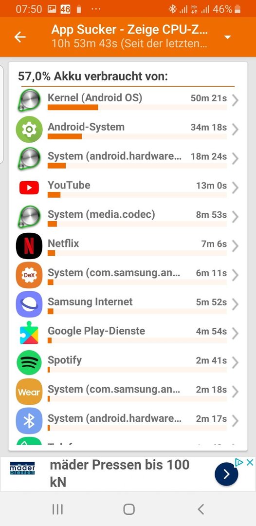

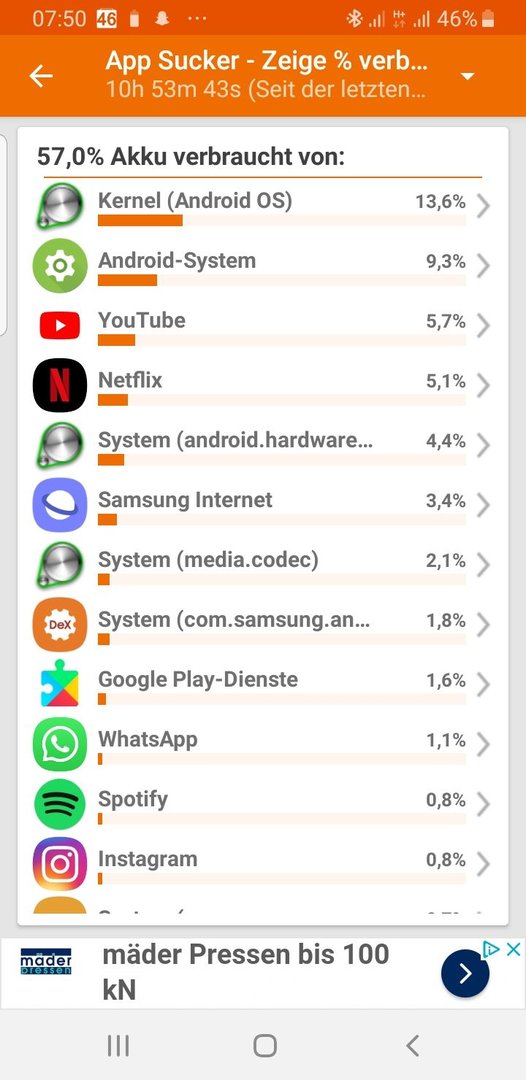

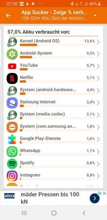

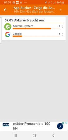

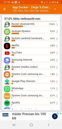

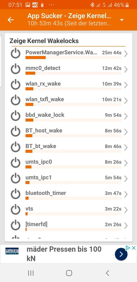

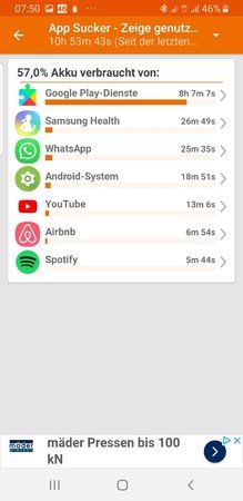

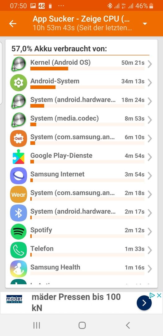

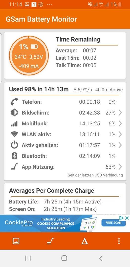

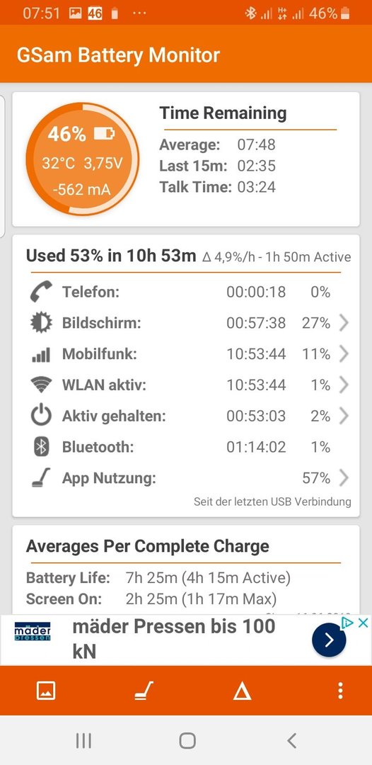

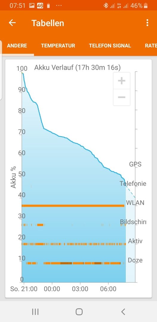

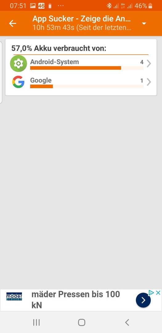

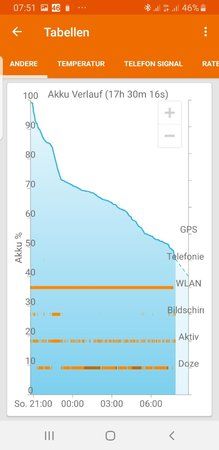

Hallo, ich melde mich nochmal. Hab jetzt durchlaufen lassen ohne zu laden, hier anbei die screenshots.

@SpeedFlasher
Welche Bildschirmhelligkeit nutzt du?
@Marcel21 ist immer ca. bei der mitte.

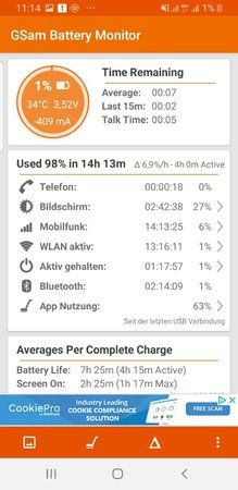

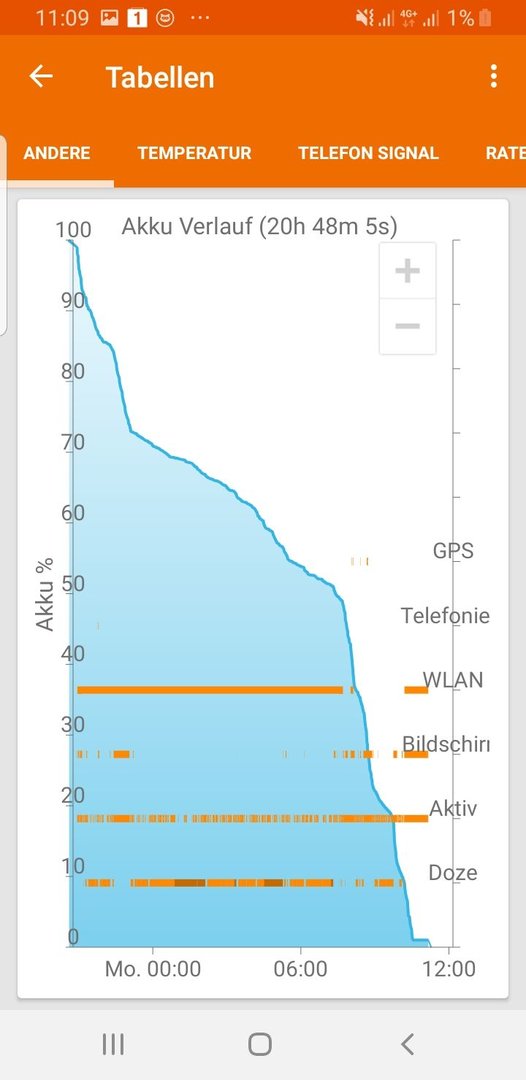

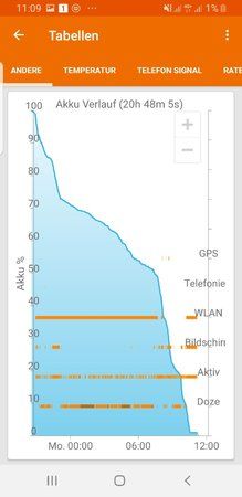

Update, wollte jetzt batterie komplett entladen, endergebnis seit über einer stunde bei dauerhafter benutzung 1%?
Finde das extremst komisch

Ich würde die automatische Helligkeit empfehlen, gerade nachts braucht man eigentlich nur sehr geringe Helligkeit, das spart auch Energie.
Zusätzlich hilft der Nachtmodus auch etwas einzusparen.
Die 1% hast du weil die Elektronik wohl noch nicht richtig kalibriert ist. Warte ruhig bis es ausgeht, dann klappt es vielleicht besser. Solche vollen Ladezyklen sollten bei einem neuen Akku am besten gleich am Anfang durchgeführt werden und sonst alle paar Wochen mal.
@SpeedFlasher
Die von mir genannten Dateien mit ADB Shell auszulesen wäre nun wirklich interessant....
Da raubt irgendwas im Standby mächtig Akku - nur was?
