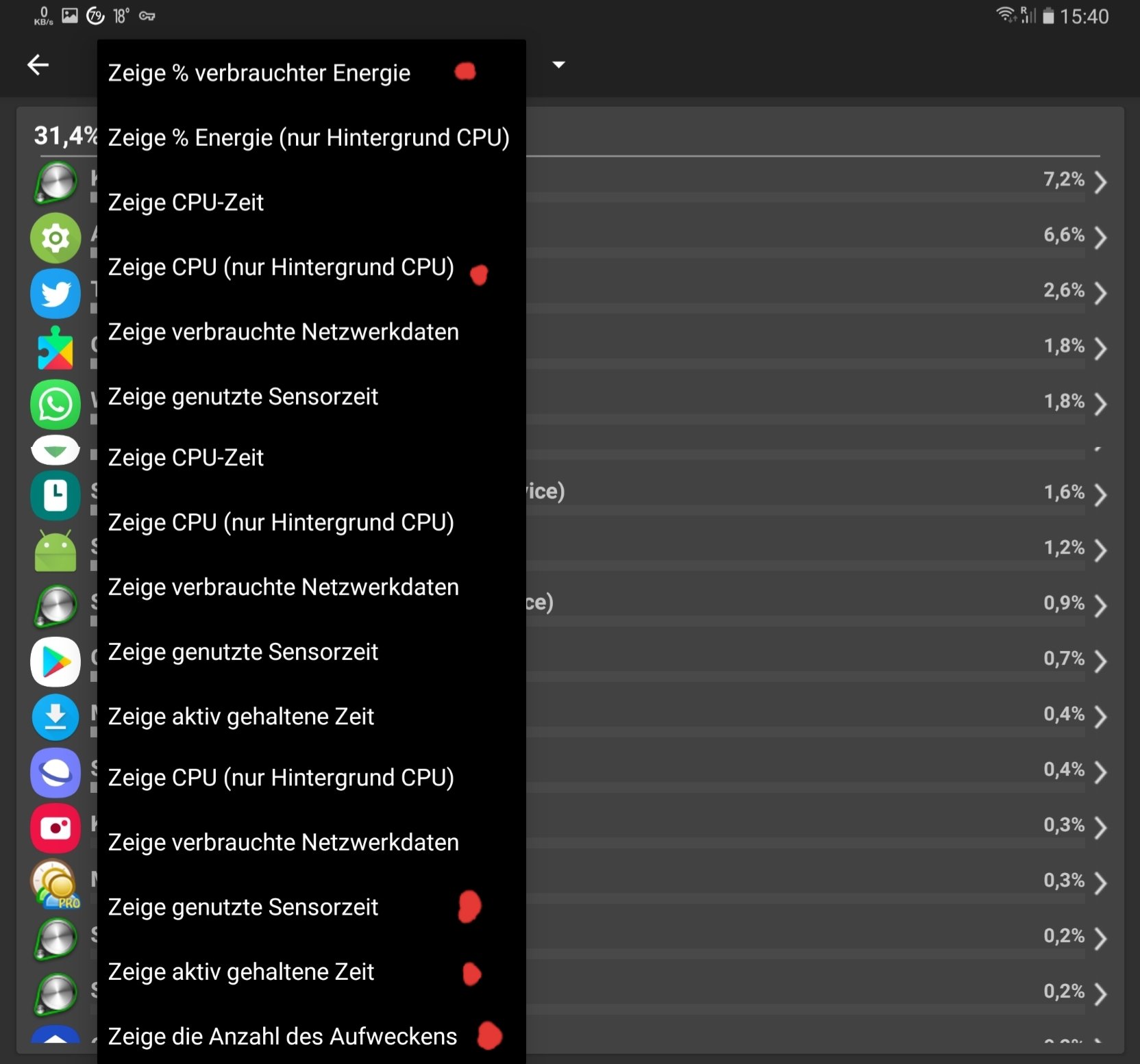

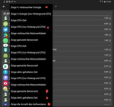

@SpeedFlasher
Die mit dem roten Punkt sind meist entscheidend zur Suche von spinnenden Apps.
Meist sind sie schon nach kurzer Laufzeit von GSam ganz oben in der Liste.

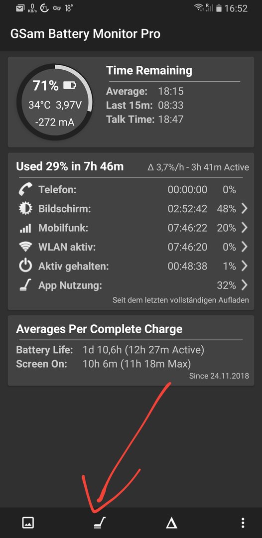

@LonzoX meine app schaut anders aus, wie komme ich denn genau da hin ?
Auf den "Staubsauger" tappen.

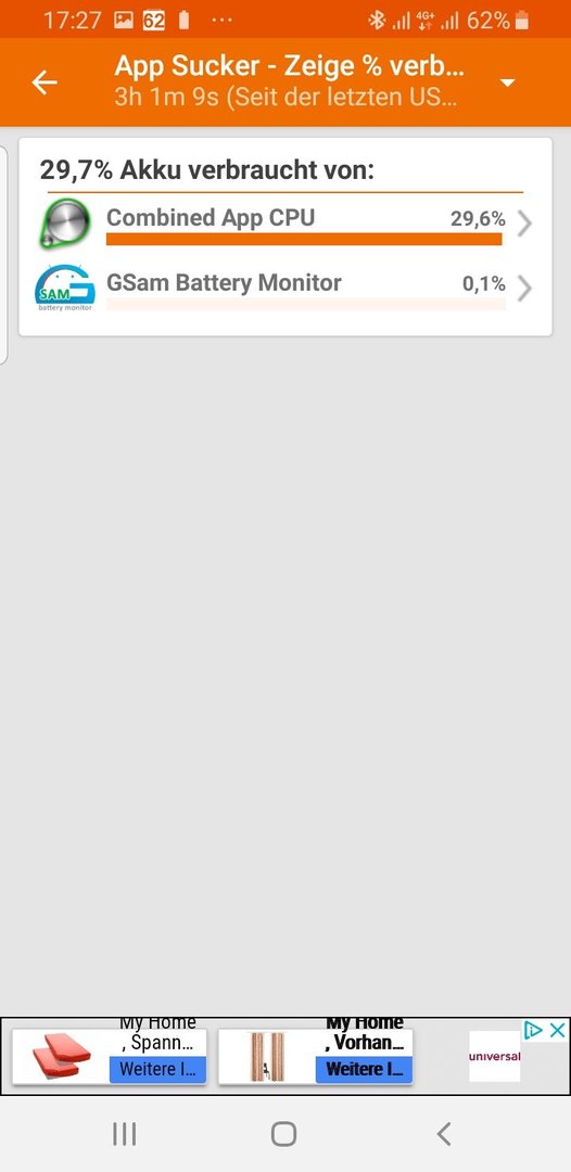

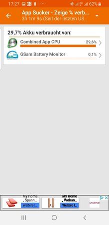

Also bei mir kommt bis jetzt leider nur das dabei raus.

@SpeedFlasher
Du hast die ADB-Rechte nicht gesetzt.
