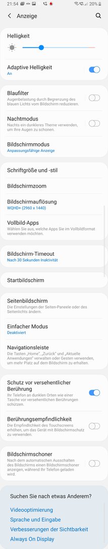

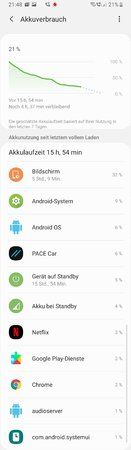

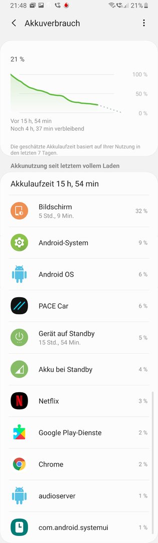

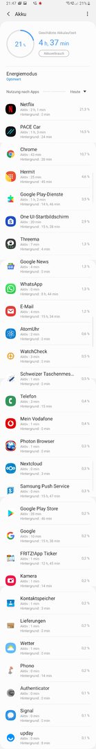

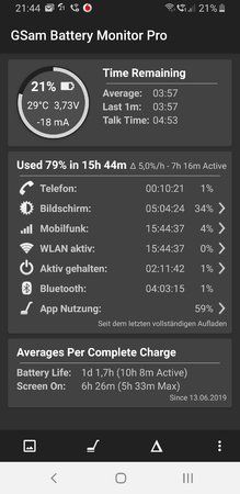

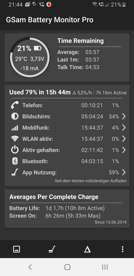

@merlin2100 6h?? Wie soll das denn gehen? Selbst wenn ich mein Akku bist aufs letzte ausreize sind nicht mehr wie 3:15h drin. Aber 6? Ich glaube da ist so ziemlich alles aktiviert was Strom spart. Inklusive der Pixelmodus damit das Display nur das notwendigste anzeigen muss
@DerMeilenstein
Ich muss dich enttäuschen, es ist möglich. Das Display ist WQHD+ (2960 x 1440) eingestellt, App's die zuverlässig pushen müssen sind aus der Akkubehandlung ausgenommen und das Handy läuft im Energiemodus optimiert, der ja Standardeinstellung zu sein scheint, weil ich da nix geändert habe.
Und da Screenshots mehr sagen als Worte hänge ich mal noch ein paar an, wobei ich heute aber erst bei knapp 5h DoT liege und nur noch kanpp 20% Restakku, war halt einige Zeit im Auto unterwegs und es lief PACE Car im Hintergrund als Notruf-App.
Aber wie gesagt, ich spiele mit dem Handy nicht und bin überwiegend zu Hause und im Büro im WLAN unterwegs und zu Hause nutze ich halt statt dem Mobilfunknetz VoWIFI für die Telefonie.
Also es geht schon.
