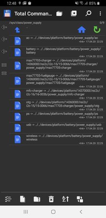

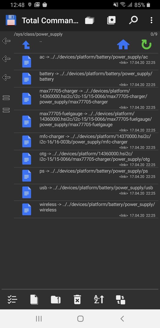

Früher waren in diesem Ordner die Dateien/ logs wie viele Ladezyklen du hast oder die restliche gesamt Kapazität des Akkus. Nur leider finde ich da nichts... Daher die Frage ob jemand weiß wo sich die Dateien jetzt befinden. Bei manchen öffnet er auch weitere Ordner die dann quasi von der Struktur genau so aussehen.

Inzwischen bin ich weiter gekommen... Nun habe ich das Problem wenn ich auf die Datei klicke bzw sie mit einem viewer öffne steht da: Cant load file
open failed: EACCES (Permission denied) Wie bekomme ich die Datei mit root rechten geöffnet?
Ok hat sich geklärt hab mir ein root Explorer gekauft mit dem klappt es

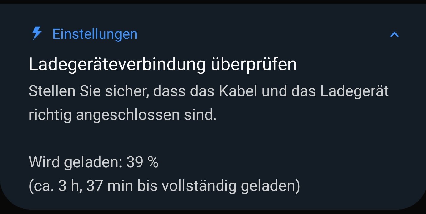

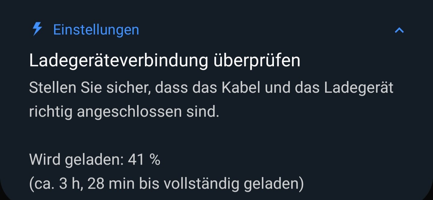

Hab wieder ein neues Problem , Schnellladen geht nicht mehr
Handy ist 3 Monate alt und Original Netzteil ist dran . . .

Nimm anderes Kabel.
Dann anderes Netzteil dazu.
Ganz zu Anfang schauen ob die Buchse sauber ist.
Das ist nicht nur kein Schnellladen, das ist fast gar kein laden.

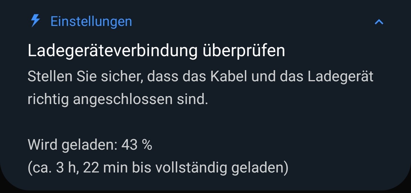

Lag wohl am Netzteil dieses hier hat aber leider kein fast charging
mit dem neuen alten jetzt plötzlich dasselbe Problem

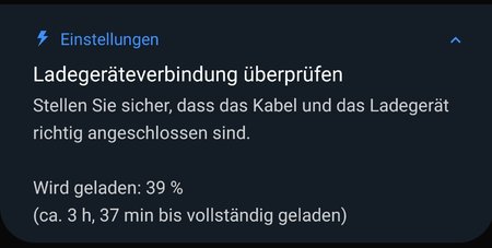

Was ist das "neue alte"?
Mal ein anderes Kabel probiert? Die Stecker leiern manchmal aus.
von den alten Kabeln habe ich noch 1000 Stück hier rumfliegen aber von dem Typ C nur das eine ,
vielleicht ein altes über den mitgelieferten USB OTG Adapter anschließen . . .
Mit altem neuen meinte ich altes Netzteil vom anderen Samsung Handy
Mit dem alten neuen dauert es wenigstens nur 3 h
habe jetzt drei verschiedene Netzteile alle Original von Samsung darunter auch eins mit fast charging bei jedem dasselbe Problem gehe jetzt noch mal schnell in die Wolli gucken ob die da die Typ C Kabel haben
habe jetzt drei verschiedene Netzteile alle Original von Samsung darunter auch eins mit fast charging bei jedem dasselbe Problem gehe jetzt noch mal schnell in die Wolli gucken ob die da die Typ C Kabel haben ,
gucke noch schnell ob ich mit einem y otg-kabel da was basteln kann

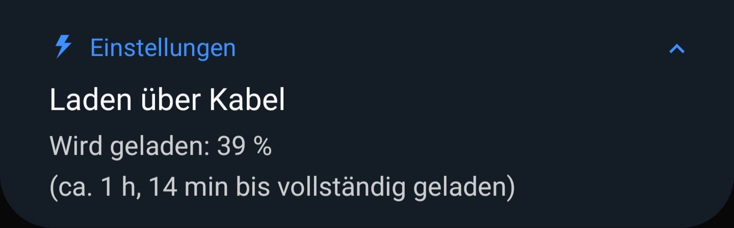

Schnellladen über OTG klappt oft nicht... Der Stecker bremst.
ist bei mir jetzt das erste Mal in drei Monaten seid neukauf

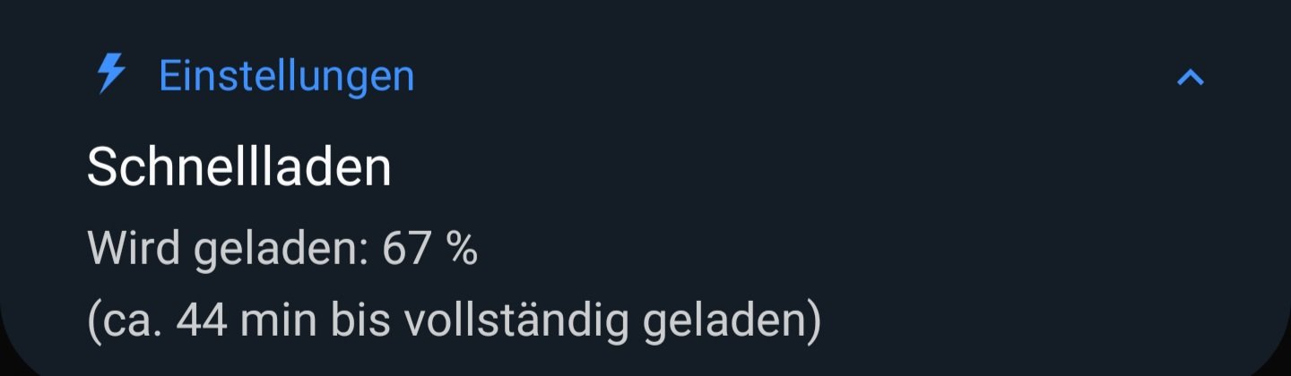

jetzt geht Schnellladen wieder aber noch über 40 min. bei schon über 60 % kann ja auch nicht stimmen
@maik005 jetzt sind es 70% und immer noch 42 Minuten meinst du immer noch dass das stimmt 😀
@ODESSA
ja.... 🙄
@maik005 neues Kabel jetzt gerade in der wolli besorgt ,
alles wieder gut !
@ODESSA
Ach sag ich doch ...
Kabel sollte man immer so 2-3 funktionierende da haben.
