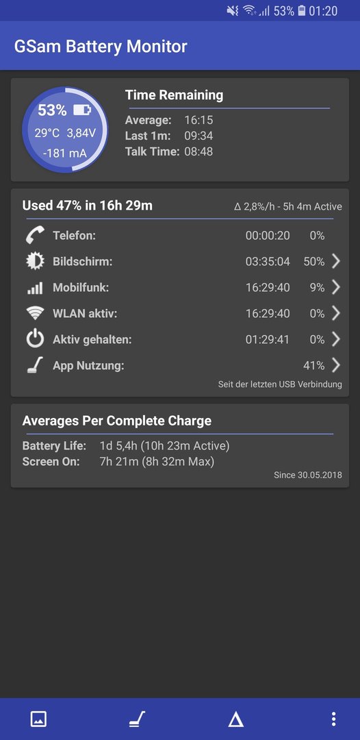

Die Akkulaufzeit kann schon etwas variieren.
Gestern/Heute...

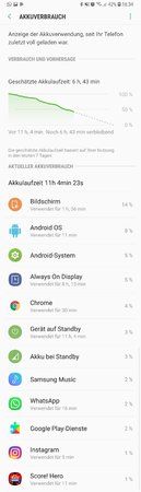

Update: Mittlerweile hat sich die Laufzeit sehr verschlechtert. Glaube seit dem es nochmal ein Update gab, hat sich die Laufzeit verkürzt gehabt. Auch ein Neu einrichten brachte nichts. Bin wieder so bei 4 bis 4,5 h SOT. Heute sieht es besonders grenzwertig aus, bestimmt auch aufgrund der Hitze, siehe Anhang. (S9plus duos)

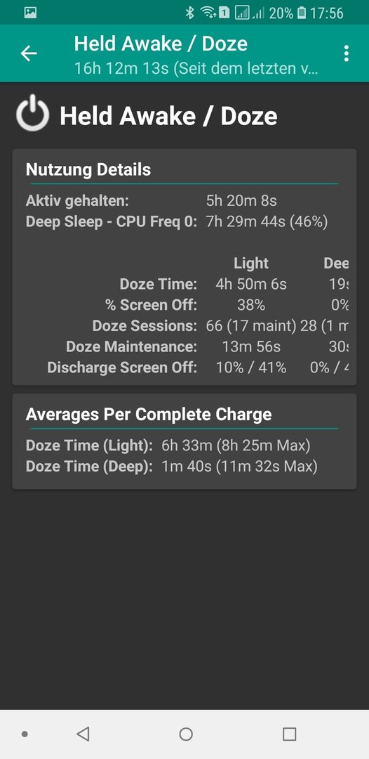

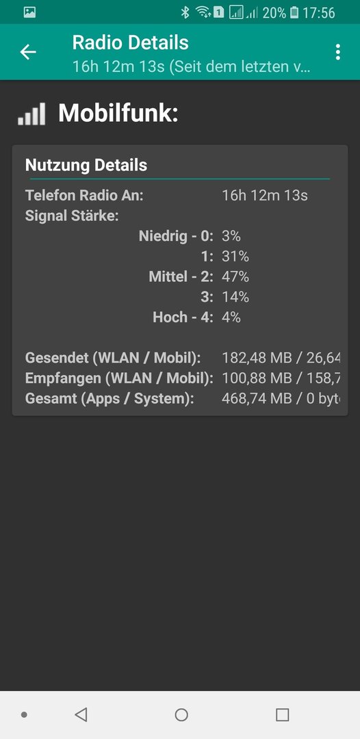

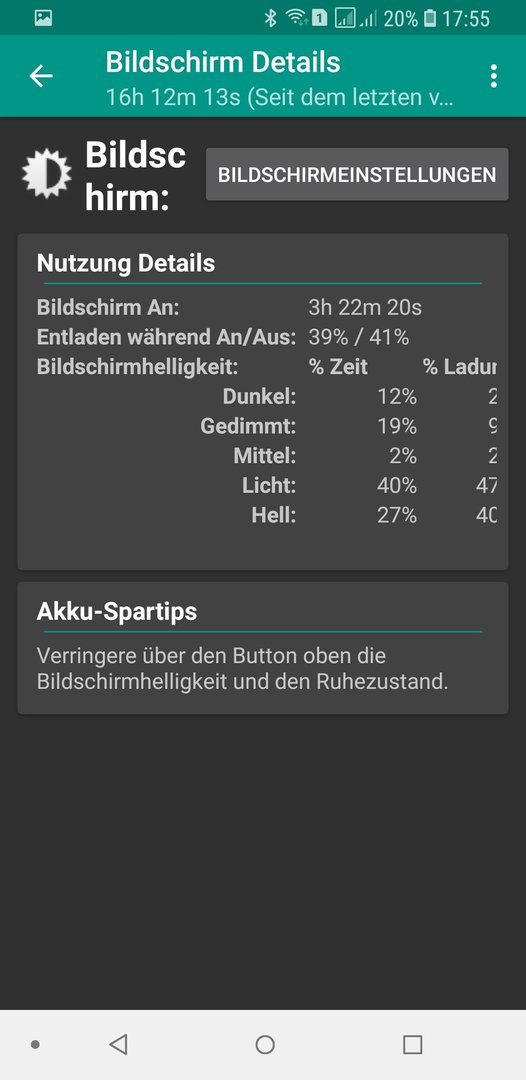

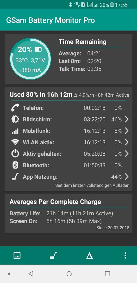

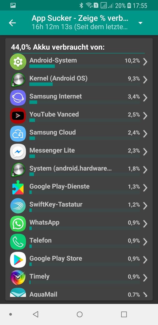

Ich bin überrascht, dass ich momentan abends noch mit 20% Restladung nach Hause komme. Mittags war ich meist bei 50% angelangt und habe in der Mittagspause gerne draußen ein bischen YouTube geschaut.
Zumal ich momentan häufig in Gebäudeteilen bin, in denen ich sowohl mit der Vodafone-, als auch der o2-Karte, bescheidenen Empfang habe. Oft Edge ohne Datendurchsatz.
@Wicki
Also dafür dass sich das Display vorwiegend zwischen 70-100% Helligkeit befand doch ganz anständig.
Reaktionen: Wicki
