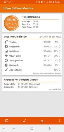

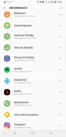

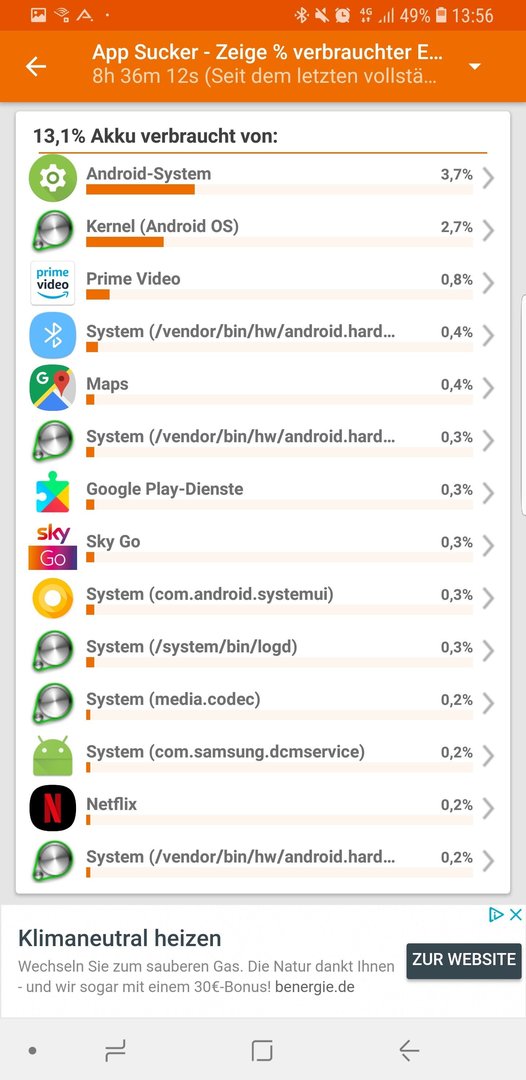

Kann mir jemand sagen, wie genau Gsam eigentlich ist?
Ich erkenne hier eklatante Unterschiede zur Standard-Akkuverbrauchsanzeige.
Ich habe seit der letzten Aufladung weder SkyGo, noch PrimeVideo verwendet und doch tauchen beide unter Gsam auf und zeigen einen recht hohen Akkuverbrauch an, obwohl ich bevor ich zu Ende geladen hatte letzte Nacht, alle Apps geschlossen und nochmal auf Energiesparen gedrückt habe.
Unter der normalen Akkuanzeige tauchen diese Apps auch gar nicht auf, was ja korrekt wäre.
Wie kann das also sein?
Des Weiteren zeigt mir die DOT momentan eine Zeit von ca. 2 Std an und unter Gsam liegt die bereits bei 4 Std.??
Jemand eine Erklärung dazu?

@kets 0.8% und 0.2% bezeichnest du als recht hohen Verbrauch!? :confused2:
Das sind ja nicht direkt 1:1 die Akku Prozente der Statusleiste.
Schau Dir die GSam Statistik nochmal genau an. Die zählt gerade "ab dem letzten vollständigen Laden". Aktuell verbraucht sind 101% bei 48% Restladung. Erklärt sich von alleine, das GSam da andere Werte anzeigt als die interne Ansicht, da beide von anderen Referenzwerten starten. Kannst Du nach belieben umstellen, als auch eigene Startpunkte setzen.

Das ist mir bewusst, aber Prime liegt bei 0,8 was ja in dem Gsam Gesamtergebnis recht hoch ist im Gegensatz zu anderen Apps, zumal Instagram nicht mal aufgeführt wird, aber beim Standard schon. Also ganz viel Sinn ergibt das für mich nicht. Verstehe diese ganzen Unterschiede nicht. App nie benutzt, wird bei Gsam aber aufgeführt, aber beim Standard nicht.
Handy seit Aufladung ca. 16 Std. im Betrieb, bei Gsam werden aber nur ca. 8 Std. angezeigt mit einer DOT von 4 Std.
Bei der Standard App werden die vollen 16 Std. angezeigt mit 2 Std. DOT...
Meinen Beitrag nicht gelesen oder nicht verstanden?
Reaktionen: 398580
@Wicki
?? Gsam ist auch auf der Einstellung "Verbrauchte Energie seit dem letzten vollständigen Laden".
Das letzte vollständige Laden war gestern um ca. 22 Uhr. Standard App zeigt es richtig an, Gsam zeigt 8 Std. an, aber trotzdem eine doppelte DOT während dieser Zeit.
Die Referenzpunkte sind doch somit gleich!
Bearbeitet von: Marcel21 - Grund: Direktzitat entfernt, bitte Antworten-Button nutzen. Gruß Marcel21.
Du musst GSam beim Energiesparen ausnehmen, sonst bleibt es stehen und die Werte passen dann überhaupt nicht. Oder alternativ dazu danach manuell starten ...
Hatte ich auch, als ich das erste mal auf Energiesparen geklickt habe ;)
Reaktionen: RealKeyserSoze, 398580 und kets
@bliebe
Danke, das ist mal ein hilfreicher Tipp, der Sinn macht und nicht von oben herab ;)
Bearbeitet von: hagex - Grund: Offtopic entfernt und bitte freundlich bleiben, Gruß von hagex
Reaktionen: bliebe und RealKeyserSoze

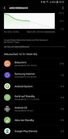

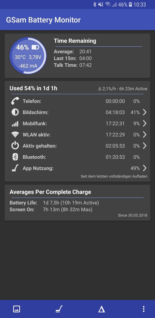

Jetzt hat sich die Laufzeit wieder normalisiert.

Hmm, ich finds halt nur merkwürdig, dass eine geschlossene App, trotzdem irgendwie Akku zieht, wenn
auch nur minimal.
Im Großen und Ganzen geht es natürlich unter, aber ich hatte alle Apps geschlossen und vorher nochmal
den Energiesparrmodus eingeschaltet und explizit diesen Apps "verboten" im Hintergrund zu laufen und
doch tauchen sie am Anfang bei GSam auf mit einem signifikanten Akkuverbrauch, der sich später aber
nicht mehr erhöht, wohingegen in der Standardanzeige diese Apps gar nicht aufgeführt werden...
Bearbeitet von: Marcel21 - Grund: Direktzitat entfernt, Gruß Marcel21.
Ich würde auf die Appverbräuche bei GSam ohne entsprechende Rechtevergabe per ADB nicht viel geben, verwende da lieber die Auflistung vom System selbst!
Beim LG G7 habe ich GSam zuerst ohne und dann mit den Rechten verwendet, da war die Anzeige dann komplett anders ...
Nachtrag: hat auch bei mir bisher auf keinem Phone ohne Root oder Rechte per ADB was vernünftiges angezeigt, seit Google den Zugriff auf die Daten extrem kastriert hat (wann war das noch? 5.0 Lollipop?)!

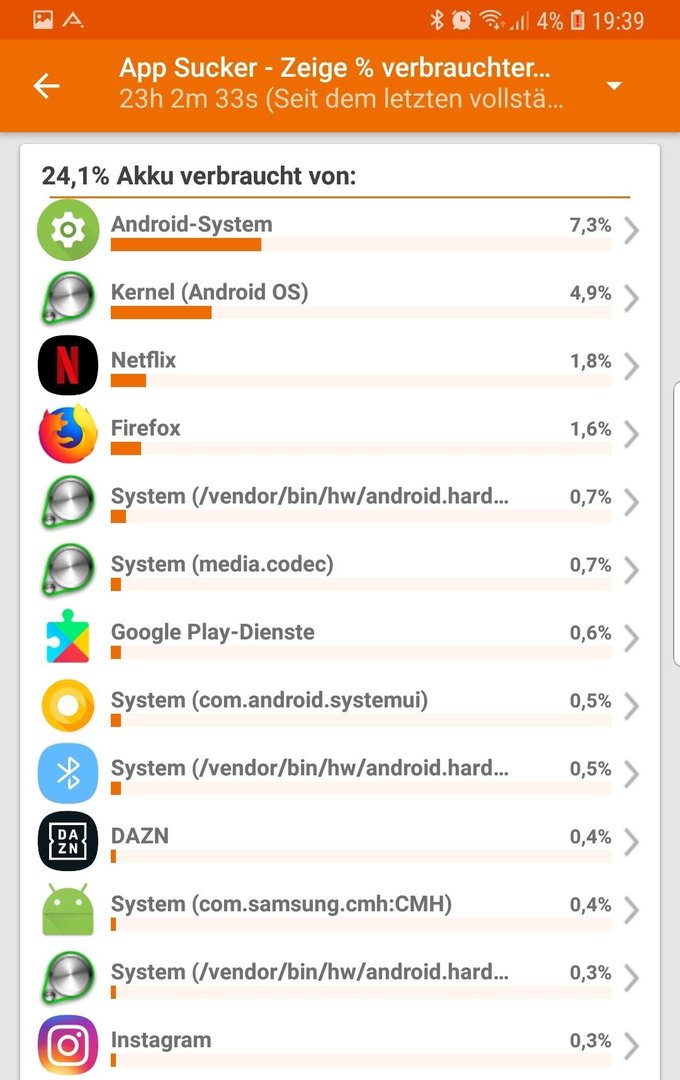

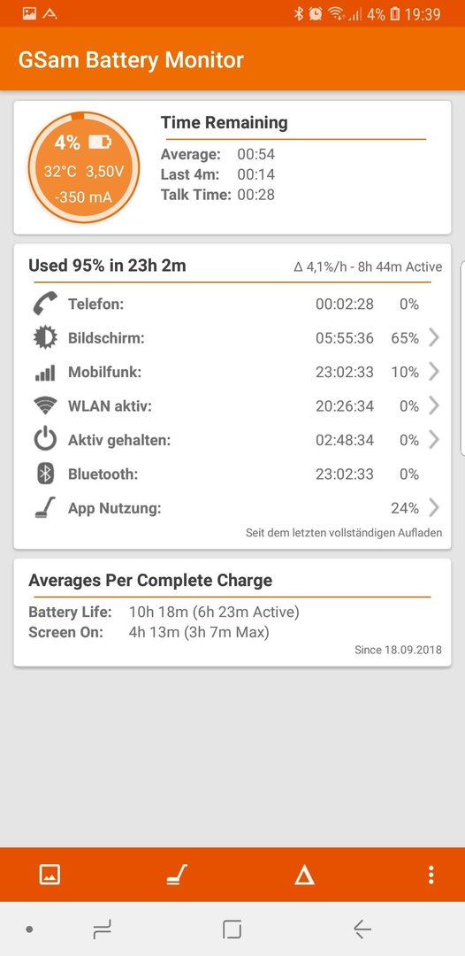

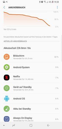

Habe nochmal meine Stats angehangen.
DOT mit 6 Std. ist nicht gerade viel oder, wenn man bedenkt das die Helligkeit fast durchgehend bei ca 45% lag?
Meine Einstellungen sind:
- Bluetooth an im Verbund mit Smartwach
- Wlan und Mobile Daten an 80% WLAN
- AOD an
- ca. 1 Std. Sportstream DAZN
- ca. 2 Std. Netflix Stream
- ca 1.5 Std. Firefox
- Zwischendurch Instagram und Whatsapp

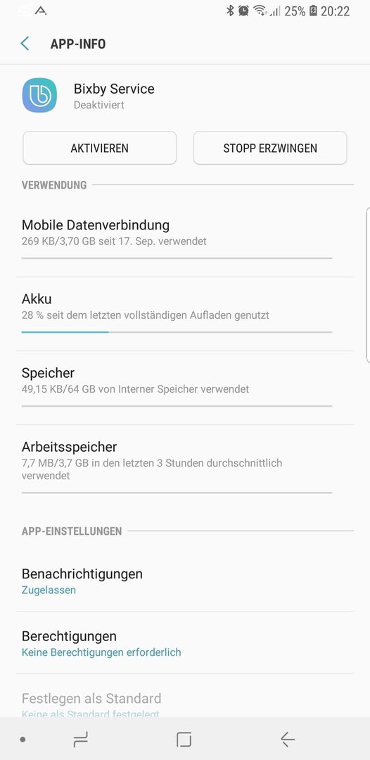

Was ich aber immer noch nicht verstehe ist, dass Bixby, obwohl deaktiviert, immer noch so viel verbraucht (siehe Detail Screenshot) oder ist es einfach so tief im System integriert, dass man es nicht wirklich ausschalten kann?

@kets
das ist ein durchaus sehr ordentlicher Wert in Verbindung mit fast 24 Stunden Laufzeit.
45% Helligkeit sind beim Verbrauch nicht gerade wenig, wie du auch beim Verbrauch des Bildschirms in GSam sehen kannst
Reaktionen: kets
Würde mir da auch nicht zu viele Gedanken machen wegen Bixby, sieht doch gut aus!
Wenn du in der App-Info von Bixby auf Akku klickst bist du dann in Android System, offenbar sind die System-Apps sehr verschachtelt ...
