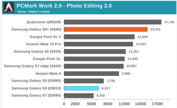

Also ich habe zuletzt einen Bericht gelesen, dass Samsung absichtlich bei der S9-Serie und auch schon beim Note8 die Leistung des Chips nicht voll ausnutzt, da zum einen der Akku bei der S9-Reihe sonst noch schneller leer wäre (konnten ihn ja auch nicht größer machen durch den nach unten gewanderten Fingerabdrucksensor) und zum einen haben sie wahrscheinlich ein kleines Hitzeproblem und wollen natürlich ein zweites Note7-Debakel um jeden Preis vermeiden!
Warum das aber andere Hersteller besser im Griff zu haben scheinen - mhh...;)

(*) Laut anandtech ist der Hauptunterschied beim Wechsel von den kleinen auf die großen CPUs. Beim Qualcom liegt direkt maximale Leistung auf den großen Cores (2xxx Mhz). Beim Eni dagegen starten die großen erst mit XXX Mhz und dann geht es erst in weiteren Schritten auf max. Leistung. Selbst wenn die meisten Anwendungen schon beendet sind, bevor die schnellen cores hochfahren/genutzt werden: klar läuft das Handy auch so, aber ich hätte gerne, dass mit dem starten der App maximal Leistung anliegt. Von mir aus könnten die auch ein Mapping einbauen: welche App soll direkt auf die highend cores zugreifen können. So ähnlich wie bei Notebooks mit einer onboard+schnellen Grafikkarte. Da kann ich in z.B. Nvidia Tools auch einstellen, welches Programm die Nvidia und welches die interne Grafikkarte nutzen soll. Ich würde auf dem Handy als allererstes meinen Browser und eMail auf "direct-Boost (TM") einstellen
Reaktionen: Aerodrome und wotzefak80
[KERNEL] [March 26] [SM-G96XF/N] ElementalX 1.02 (S2W|DT2W|S2S|OC|RGB)
Ich denke, dass wird nichts ändern.
CPU frequencies: Samsung has limited the big cluster frequencies when two or more cores are in use. The stock default is 2700MHz for one CPU, 2314MHz for two CPUs, and 1794MHz for three or four CPUs. I have bumped this to 1924MHz for three or more
Hier wird also nur der max. MHZ-Wert angepasst, den die großen CPUs haben, wenn 3 Kerne in use sind.
Was geändert werden müsste ist , dass wenn die 4 kleinen cores an die 4 großen übergeben, die letzteren direkt mit max Power arbeiten. So passiert es bei der Qualmcom Variante. Stattdessen werden die 4 großen erstmal mit extrem niedrigen MHZ betrieben. Und das ist nur das Scheduler-Problem. Es gibt noch ein zweites was nervt, Details bei anandtech aber dazu, sonst wird das hier zu komplex (hdr timer)

AnandTech haute wirklich ein super Review raus.
Samsungs 9810 ist bei der klassischen CPU Leistung schon einen Tacken schneller, falls er von der Leine gelassen wird. Nur wird dieser Vorsprung mit einer Holzhammer Methode über den Takt erreicht, so was ist und war noch nie gut, höchstens auf dem Papier. Die Effizienz ist bei Samsungs neuen Cores sogar schlechter als zum Vorgänger, sodass wegen der Abwärme und des zusätzlichen Stromverbrauchs gedrosselt werden muss.
Der 845er Snappy scheint echt ausgewogener zu sein. Konstant gute Leistung bei wesentlich besserer Effizienz und Wärmeentwicklung. Gut bei der Grafik performt die Adreno ebenso dank der Holzhammer Methode besser. Die Effizienzkrone geht da an die Mali-GPU des Exynos, welche sich zum Vorgänger wesentlich verbesserte. Dennoch fährt die jetzige Adreno-GPU beim 845 gerade unter hoher Grafik-Belastung die deutlich besseren Ergebnisse ein, was für aufwendige 3D Spiele wichtiger ist.
Das Optimum wäre für Samsung vermutlich eine SOC-Kombi aus den effizienteren Kryo Cores des 845 Snapdragons + der aktuellen Mali GPU des Exynos 9810 gewesen.
Der 9810, in seiner jetzigen Form, kommt mir wie ein fauler Kompromiss vor.
Im Prinzip sollte für die Exynos Version ein größerer Akku eingesetzt -und zusätzlich müsste mit der Abwärme besser umgegangen werden. Glaube der Note 7 Akku-Shock sitzt noch tief bei Samsung. Bzw. vermutlich ist es auch verdammt schwierig bei so einem großen Projekt, wie dem neusten Galaxy Modell, in diversen Bereichen zweigleisig zu fahren.

Dennoch, neben der allgemeinen messbaren schlechten Performance im PC Mark welche schon hier kritisiert wurde,
ist es bei der Spiele Perfomance im 3D Mark genau so schlimm.
knappe 30% ist die Exynos Version schlechter zum 845er Pendant, welcher sich auf Platz 1 befindet.
Sry nein das ist keine "ähnliche" Performance, das ist eine komplette Generation unterschied.
Sogar das S8 ist ein wenig schneller.
Der Benchmark ruckelt deutlich und ob jetzt in einer Szene mit 25 Frames oder mit über 30 FPS gerendert wird, bedeutet für das Auge die Grenze zwischen flüssig oder schlecht.
